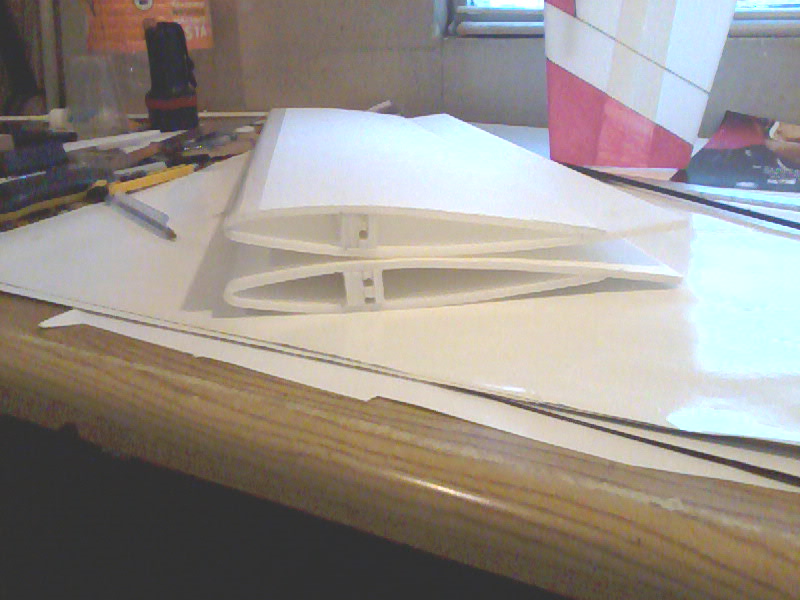

Una cosa como e visto este perfil el KF se pone la plancha principal y la otra debajo y keda un escalon como e visto lijais el borde de ataque no? pero lo lijais a vuestra manera mas o menos todo igual y ya esta no? o se deja el borde de ataque con las dos planchas de depron y ya esta sin lijar? saludo¡¡
#1215868

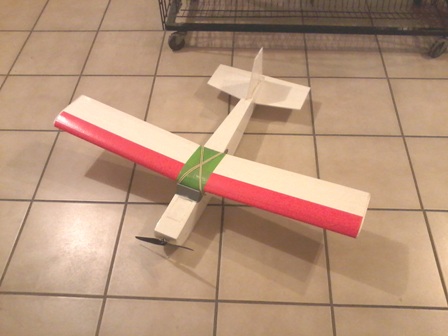

Pues esta tarde me he echo la superfly me a pasado como algunos mide 60cm de ancho envergadura no? todavia no me queda claro jejej pesa unos 350gr bastante bien creo yo lo tipico de mis otros aviones 3d foamy. Mañana la probare ya os paso unas fotos y os digo que tal va. Un saludo¡¡

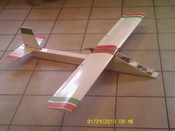

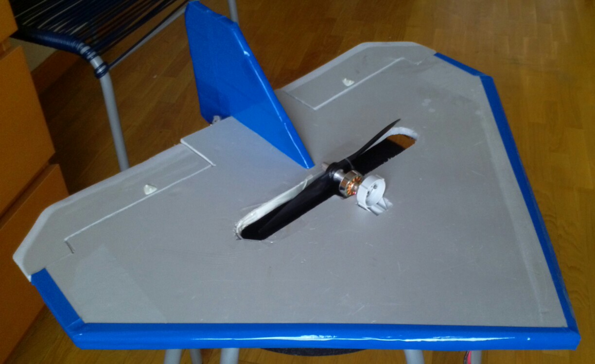

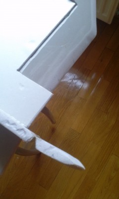

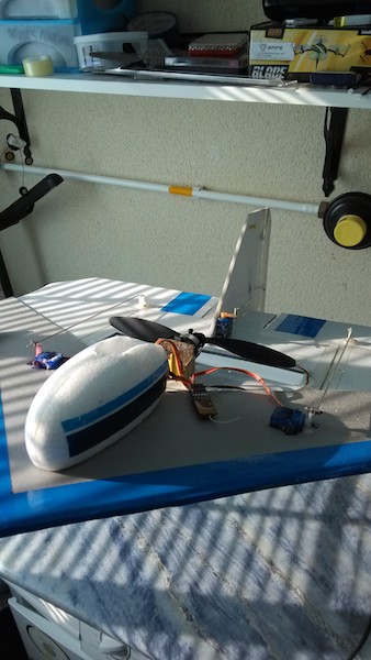

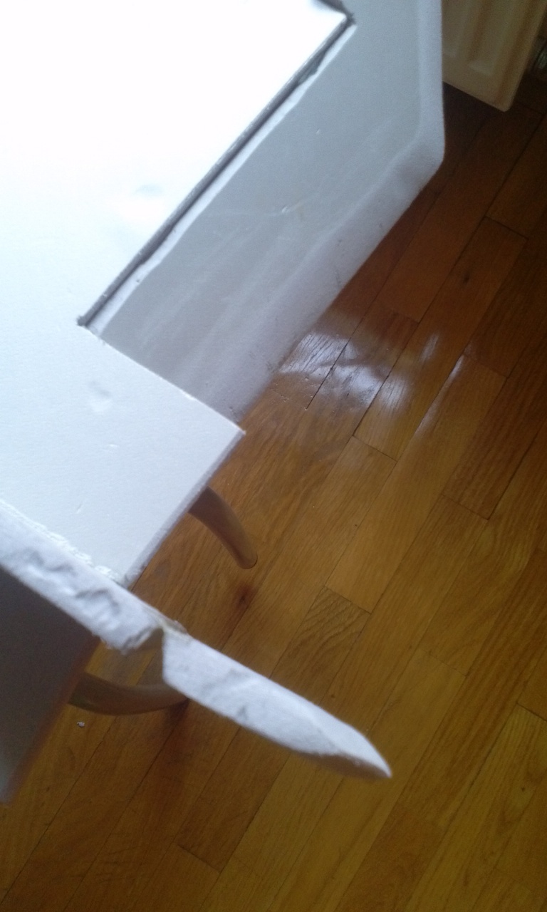

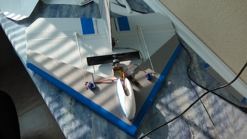

Muy buenas, bueno pues ya lo terminé hace unos días y aquí os pongo unas fotillos. En ellas no se ve una tapa que va enganchada con imanes tapando y protegiendo la electrónica.
Ayer lo volé y aunque una vez trimado vuela bien, tengo que solucionar la tendencia a bajar morro que supongo le da el estar el motor por encima del plano. Ya que ni retrasando el CG hasta la helice evitaba que tuviese que subir los elevones 20 grados para que no cayera hacia abajo. Creeis que será de eso que digo? Lo ideal es poner el motor centrado, ni por encima ni por debajo del plano del avión? es que en alguna foto lo vi por encima y yo lo puse igual. Se puede ver bien en una foto.

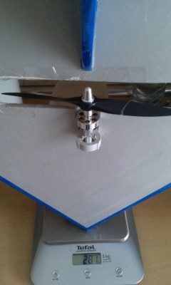

Por que el CG debe caer por donde tengo yo la bancada del motor más o menos, no?

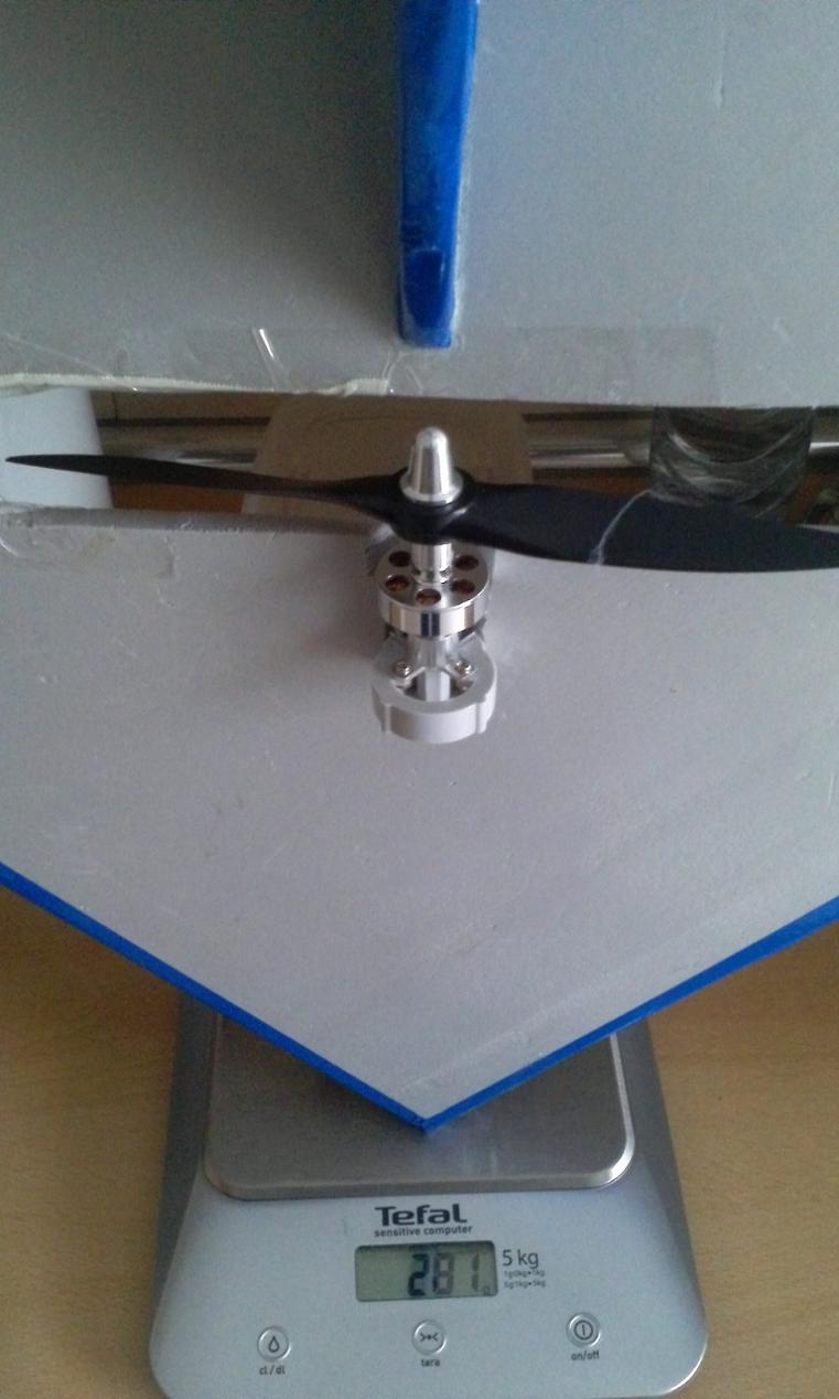

Con una bateria 3S y 1000 mAh pesaba 360 gr. El motor y hélice 8064 que tengo da 380 gr de empuje mas o menos. Será suficiente? Con otra hélice mas grande de 9" consigo mas de 400 pero el motor esta diseñado para dar 400 de empuje y no sé si lo llevaría muy forzado.
Otra pregunta, como lo lanzais? yo para tener control inmediato, lo acelero con motor a tope y con la mano derecha estoy en profundidad y alerones y lo lanzo con la izquierda. Lo lanzo cogiéndolo de la parte de delante, y claro, a la tercera que lo tiro me relajé y la hélice me pillo de lo lindo en la mano al lanzarlo. :oops:
Una vez subí los elevones esos 20 grados ya conseguí volarlo bastante bien, invertidos muy estables pero no era capaz de hacer loopings: está claro que algo no está bien con el motor y el centrado..... De hecho, planeando sin motor no va nada bien, va cayendo muy rápido y a tirones....
No tengo videos porque fui yo solo.
Peso con todo a falta de bateria

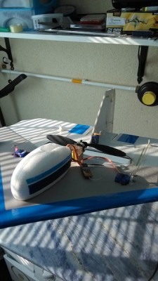

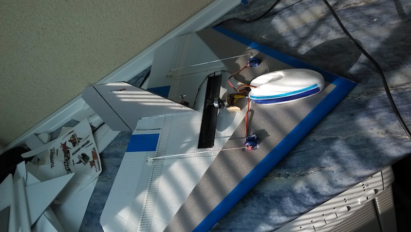

Hola a todos!!
Manuel V!!! eso está genial!! podrías hacer un hilo con el para ver como lo construyes y los planos.
Yo voy por mi cuarte Firefly, ha salido ligerita y pienso utilizarla en indoor si se organiza al final en mi pueblo...
Os dejo un par de fotos, como están las vuestras??
Un saludo!!

#1251258
hola jjoosseemmii!! he mirado las fotos anteriores y la mia es un clon de la tuya...jejeje esa cinta azul de los chinos.... menos mal que no encinté el timón :mrgreen:
Un saludooo! mi intención es ahora montarle una camara y grabar algún vuelo, a ver.... :oops:

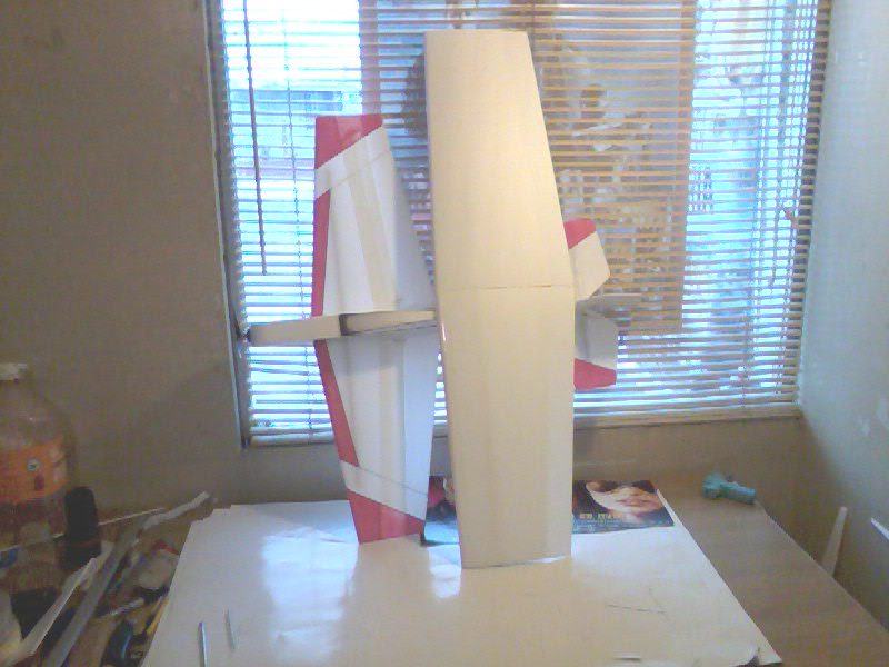

Hola Manuel V,
Me gustan los modelos estos, sobre todo el de las dos primeras fotografías que creo que corresponden al mismo avión. Tengo un ala como de 1 metro de envergadura y con alerones, muy parecida a la de estos aviones y no descarto aprovecharla para hacer alguno, a ser posible el primero y ponerle ruedas. ¿Dónde conseguir los planos y la electrónica que lleva?.
Gracias.

Pedro.
No tengo plano, pero al ser de un metro de ala, el fuselaje debe ser 70 a 75%
Para sacar parametros, me guio de estas reglas.
Rules of thumb for plane design
This is a good place to start then you can experiment with changes to see what happens.
The ratio of the wing span to wing root chord should be 5 or 6:
• Example: If the wing root cord is 6" then the entire wing span should be 30" - 36" long.
Note: The wing root chord is that portion of the wing that attaches to the fuselage, measured from the leading
edge to the trailing edge of the wing.
The wing thickness should be 12% to 14% of the wing root chord:
• Example: If the wing root chord is 6" then the widest part of the wing should be 3/4" thick.
Note: Foam profile planes do not follow this rule of thumb but still fly.
The aileron surface area should be 10% - 12% of half of the wing surface:
• Example: If half a wing is 6" x 18" then the wing surface is 108 sq inches. The aileron shape should
equal 11 - 13 square inches of surface area.
The fuselage length should be 70% - 75% of the wing span:
• Example: If the wing is 36" long, then the fuselage should be 25" - 27" long.
The distance from the leading edge of the wing to the back of the prop should be 15% of the wingspan:
• Example: If the wingspan is 36" then the distance from the back of the prop to the leading edge of the
wing should be 5.4".
The leading edge of the wing to the stabilizer should be 3 times the wing root chord:
• Example: If the wing chord is 6" then leading edge of the wing to the stabilizer should be 18".
The horizontal stabilizer should be 25% of the wing area:
• Example: If the wing is a rectangle, 36"L x 6"W, it has a wing area of 216 sq inches. 25% of 216 = 54
sq inches. The shape of your horizontal stabilizer should equal 54 sq inches.
The elevator (attached to the horizontal stabilizer) should be 25% of the horizontal stabilizer surface
area:
• Example: If the Horizontal Stabilizer is 54 sq inches then the elevator surface area should equal
13.5 sq inches.
The vertical stabilizer should be 10% of the wing area:
• Example: If the wing is a rectangular 36" x 6" shape it has a surface area of 216 sq inches. 10% of 216
= 21.6 sq inches. The shape of your horizontal stabilizer should equal 21.6 sq inches of surface.
The rudder (attached to the vertical stabilizer) should be 25% of the vertical stabilizer surface area:
• Example: If the vertical stabilizer is 21.6 sq inches then the rudder surface area should equal 5.4 sq
inches.
The plane should balance at 25% - 33% of the wing root chord:
• Example: If the wing root chord is 6" from the leading edge to the trailing edge of the wing then the
Center of Gravity (COG) should be located 1.5" - 2" from the leading edge of the wing.
Note: This general rule is more for rectangle shaped wings, not necessarily for odd shaped or delta shaped
wings.
Si usas esos porcentajes los modelos volaran faciles.
Tambien aprendi la tecnica para usar el fanfold en esta pagina.
http://www.rcgroups.com/forums/showthre ... ane+design
Aqui encontraras muchos planos.
http://www.rcgroups.com/forums/showthread.php?t=1333878
La tecnica para el fuselaje de este cuate me gusta bastante.
http://www.rcgroups.com/forums/showthread.php?t=681556
Ya veremos tus fotos de los modelos que hagas.
Manuel V.

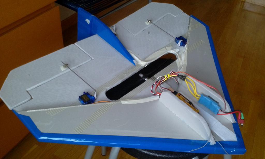

juerwotow escribió:Hola de nuevoo! os pongo los planos y como las montamos para que os animéis más!!
El avión en cuestión lo montamos de los siguiente planos: son en tamaño folio, luego imprimir en impresora normal, unirlos y ala a montar!!
https://dl.dropboxusercontent.com/u/454 ... led_A4.pdf

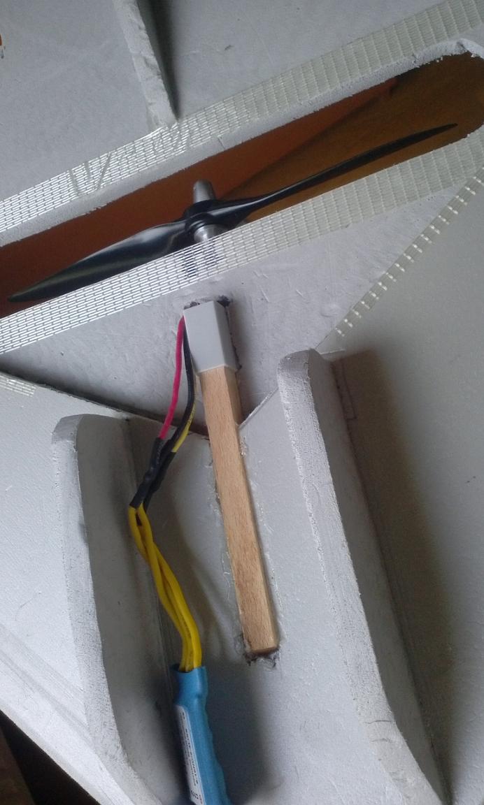

El primer superfly (la versión con los estabilizadores, sin cola) me pesaba cerca de 500gr y lo bien que voloba la joia!! pero claro cuanto más ligera la hagáis mejor.
La última que tengo le puse:
- El motor: http://www.hobbyking.com/hobbyking/stor ... oduct=5208,
- Varidador pequeñito: http://www.hobbyking.com/hobbyking/stor ... oller.html
- Dos servos de los chinos metálicos que van muy bien: http://www.hobbyking.com/hobbyking/stor ... Servo.html
- Una batería de 1000 con 3s normalita: http://www.hobbyking.com/hobbyking/stor ... _Pack.html
Con eso es un cohete, ahora bien, podéis ponerle un motor y un variador más grande, un compañero le tiene puesto un motor de 56gr y le va perfectamente, luego admite mucho peso, tiene margen
La Firefly la hice en EPP pero tuve que ponerle un refuerzo de carbono, en cambio el compañero la hizo de depron de 6mm la encintó un poco y le ha quedado más robusta que la mía y con la cinta no rompe, es increible!!
Algo importante en el montaje es el "escalón" que le ponen (perfil KF), es un escalón que tiene una misión y es de estabilizar el avión, no sabéis como!! lo hace super flotón ahora sí, nosotros el escalón lo ponemos arriba para que se quede colgadita y a baja velocidad es increible como va!! he hecho la prueba en otro, le he puesto el escalón abajo y vuela mejor en invertido que normal. Os pongo unas fotos para que lo apreciéis: (más información de los perfiles: http://en.wikipedia.org/wiki/Kline%E2%8 ... an_airfoil)
Un video de como se monta en una tarde, pero ello le ponen el "escalón" abajo para que vuele mejor en invertido, ponerselos donde queráis a gusto del consumidor....; http://www.youtube.com/watch?v=ueZRKYG9WAA
Un saludo y contarme si alguien se anima!!
