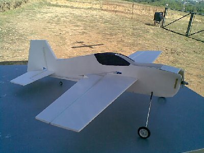

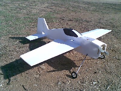

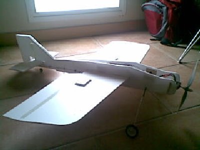

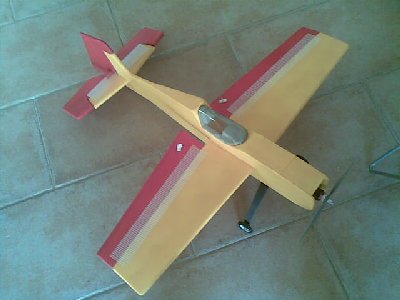

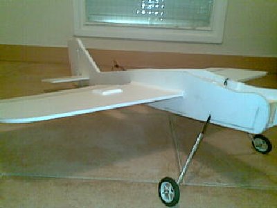

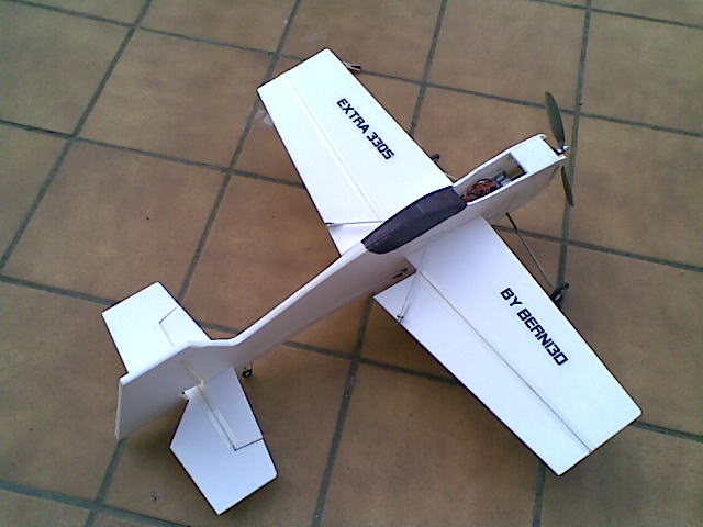

Buenas tardes a todos he creado este nuevo tema para enseñaros lo que es mi nuevo avión de depron bautizado con mi nombre (Berni3D)
Dicho avión es de diseño propio dibujado en autocad14 por mi y montado, aun me faltan unos retoques pero espero que os guste y que me podais aportar algun consejo.

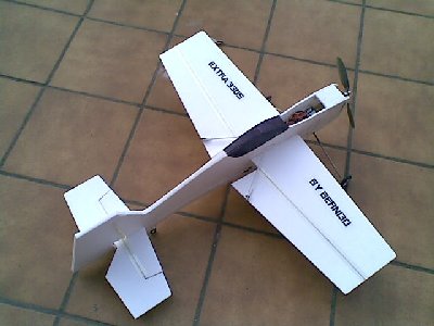

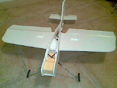

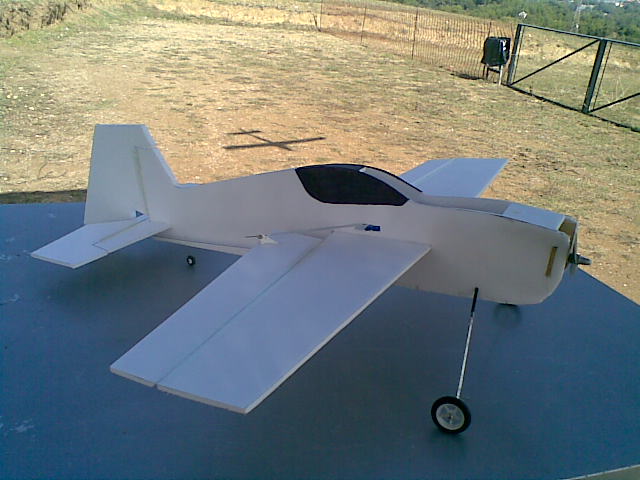

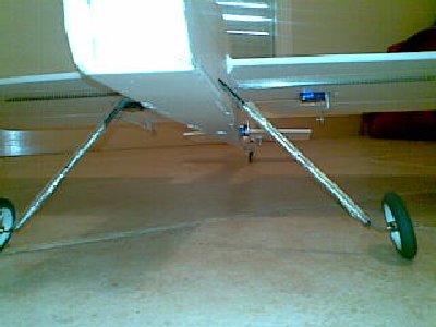

Aqui teneis algunas fotos mas.
Espero que os guste y si alguien se anima le paso los planos.

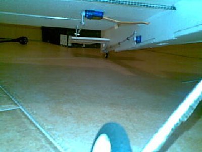

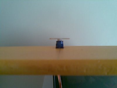

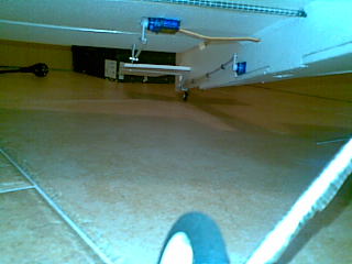

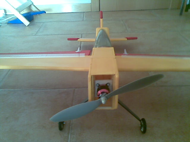

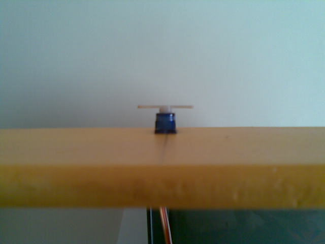

si, esta bastate bien. 2 preguntas
esos bultos en las alas.. no podias poner los servos horizontales?
los tacos del morro de que material son?
Por silvio

Buenos dias y gracias por vuestro interés en la pequeña fase de const. de mi primer depron y en cuanto a las preguntas devo deciros que el material es depron y lo del morro es una fibra de vidrio que la verdad es que no pesa nada y tengo la posibilidad de collar la madera de balsa allí.
En cuanto los dos bultos de encima de las alas son para los servos y a mi me parecen bastante aerodinamicos ademas los servos no van nada forzados en ese lugar ya que si los hubiese inst. en el fuselaje no me acaban de convencer.
Saludos...
Berni3D..

El Domingo hice mi primer vuelo y la verdad es que vuela de escandalo tiene un vuelo limpio y es un autentico avión acrobatico quiza el tonel lo hace un poco lento pero estoy seguro que cuando lo tenga con un poquito mas de tacto voy a poder hacer de todo y lo mas importante es que el coste de fabricación de este avión es de 15 a 20 .-€ y ademas es una gozada con un añadido extra que si se rompe no ppasa nada.

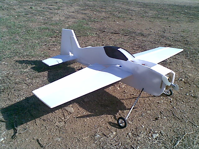

Este es ya mi segundo depron y os aseguro que hoy he volado y he disfrutado mas que con mi gemini vuela de maravilla...
Lo deveriais provar...

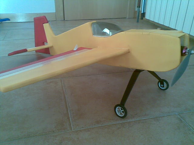

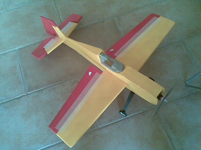

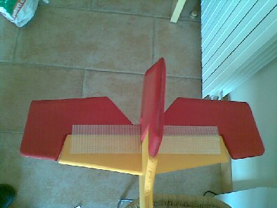

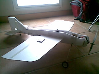

Aqui teneis mi nuevo extra modificado con doble plancha de 6mm.
Espero que os guste.
Por mnunezve
#758236
Muy bonito y el diseño es bueno.... ...
Felicidades

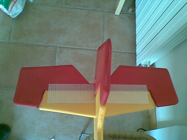

Así me gusta Gustavo, si te haces el extra que tengo yo tienes que hacer dos planchas del fuselaje y hacer dos planchas de las alas y dos de la profundidad no le hagas caso a la plancha que va en medio corta solo el trozo de plantilla de la profundidad y si le haces un poco de hueco entre planchas le pone una varilla de carbono de 4 mm asi te queda escondida y te da una resistenci increible, y cuando ya hallas hecho el fuselaje le haces un hueco para que te entre el ala pero si el alabeo una vez instalade le pones el alabeo así no haces tanto hueco solo el imprescindible...

Gracias Bernat otra vez. Duda: Veo que la version "doble depron" lleva perfil. Como se lo has dado ? o sea, que has puesto como larguero?.

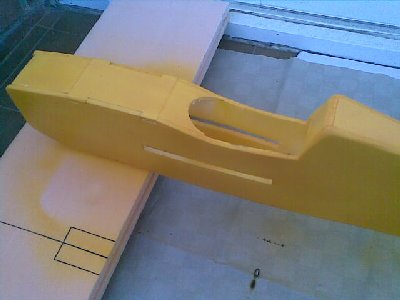

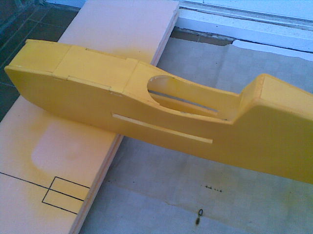

#763167

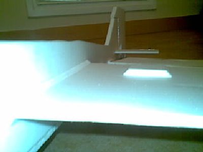

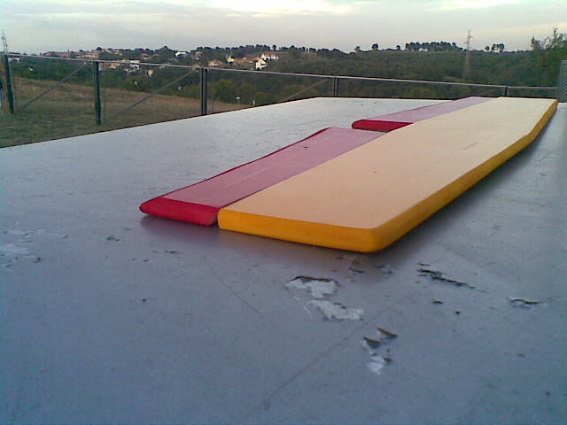

No es un perfil son dos planchas de 6mm unidas y pegadas con una varilla incrustada entre las dos lo tienes que pegar sin cortar el alabeo y una vez pegado cortas el alabeo en angulo de 45 grados para que tengan su recorrido y entonces con una lija fina le das la forma que mas te guste...
Te pongo una foto de las alas para que veas como quedan antes de pegar. Y una del fuselaje para que veas como va...
Espero serte de ayuda ya que escribiendo no se si te queda muy claro...
