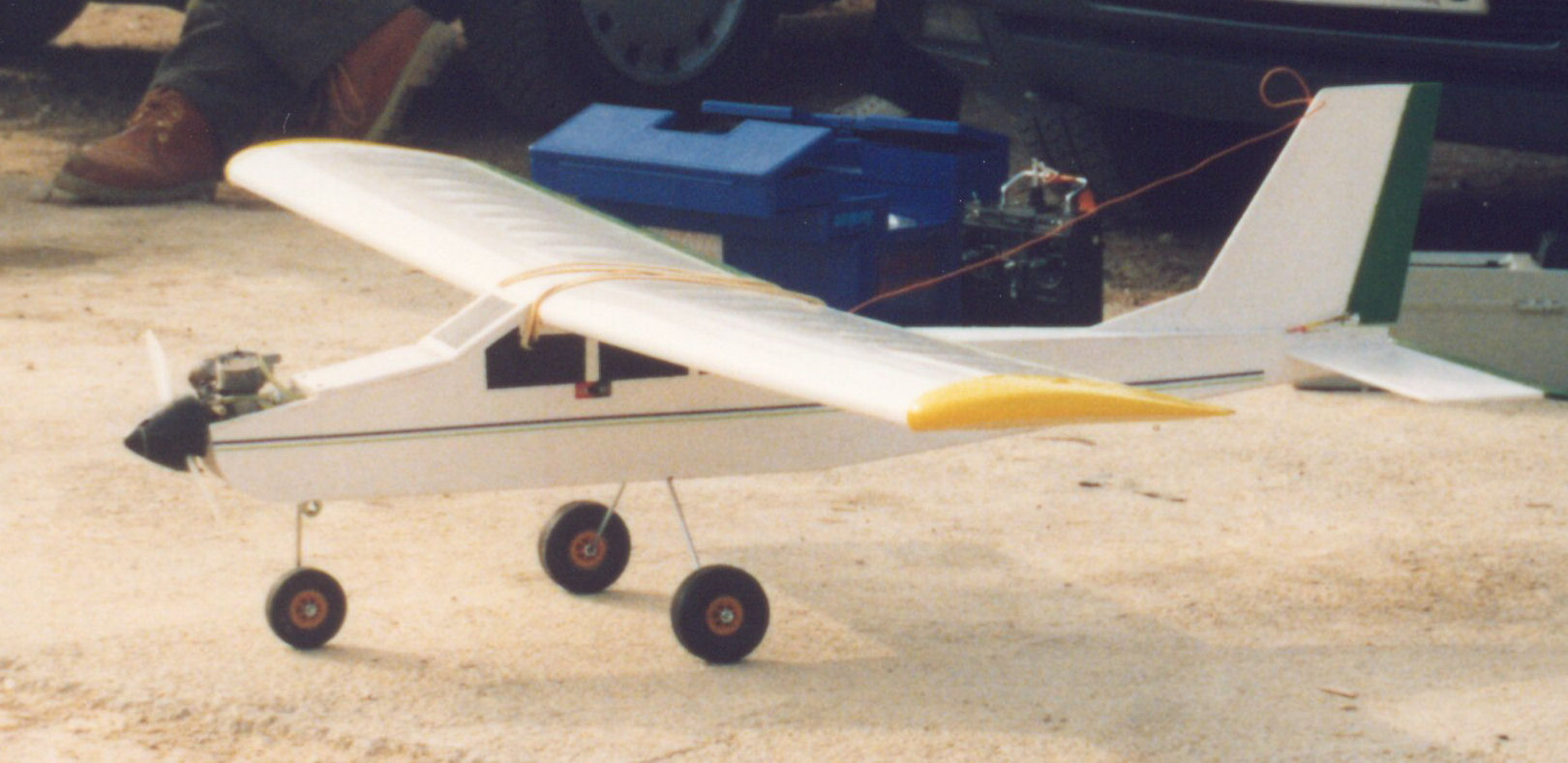

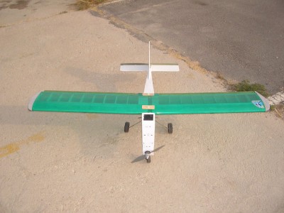

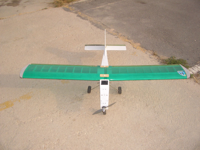

¿ 2,10 ? estas seguro ?, Yo tengo un mambo, con el que en su dia aprendi, y al volver a retomar el hobby electrifique, pero mide 1,60 de envergadura, no 2,10. Se fabricaba en Alicante.
Si es el que ves en las fotos el motor que tiene puesto es un 4240 1000Kv con una bateria 4S 3300 con helice 9x6 o 10x6 , y funciona muy muy bien, no te puedo poner el enlace de HK porque parece que ya no tienen ese modelo en concreto.
Las dos primeras fotos son de cuando lo tenia con glow, la tercera es ya electrico.

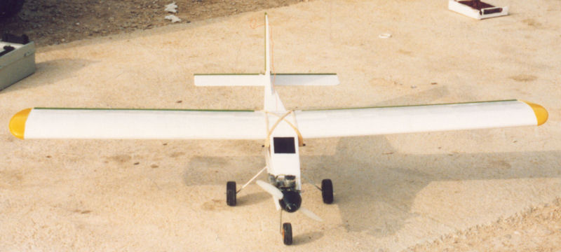

Sisi, no hay equivocación en la envergadura del a la, a ver si puedo subir alguna foto, yo es que el Glow no me va, la electricidad me gusta mas. Subiré alguna foto para que lo veáis.
