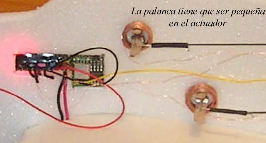

Hola Juvenal,
En cuanto a los actuadores te recomendaría que visitaras este otro foro:
http://www.rcgroups.com/forums/showthre ... e=13&pp=15
Aquí además de muchas versiones de actuadores encontrarás un pdf donde se hace un estudio detallado del tema.
Mi experiencia me dice lo siguiente:
Para una misma resistencia, pongamos 50 ohm, la bobina que tenga el diámetro interior más pequeño será la más efectiva.
Los imanes a utilizar deben de ser de tierras raras, yo utilizo un par de ellos por actuador y deben colocarse lo más centrados posible dentro de la bobina.
Por último, no cuentes con un par muy grande en el actuador. Utiliza bisagras de cinta adhesiva transparente que oponen la mínima resistencia.
Utiliza un brazo de palanca corto en el actuador y más grande en el alerón. Juega con ésto para conseguir la máxima amplitud de los mandos.
