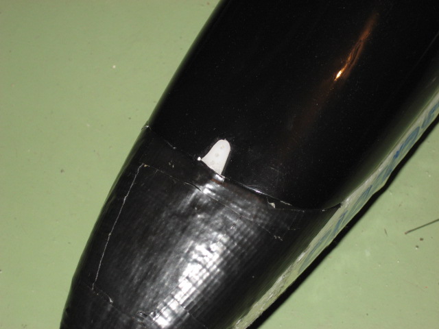

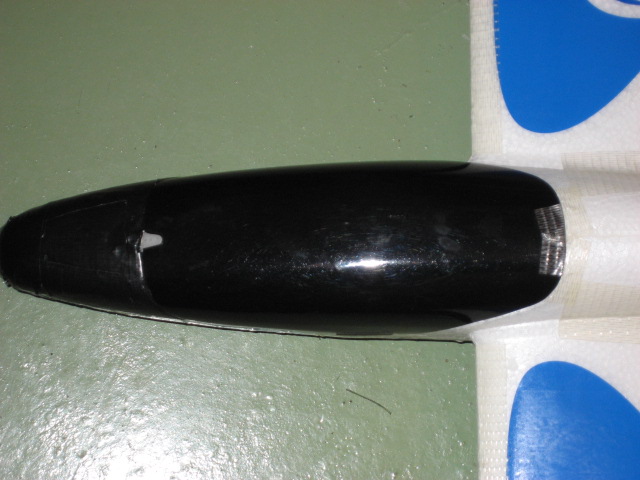

buenas, hoy he decidido volver a volarlo, pero como mi motor estaba roto, le puse uno que compre hece tiempo por si se me rompia y que me costo 14€, pues nada lo solde y lo probe, la fuerza del motor no me convencia mucho, pero decidi volarlo, lo heché y subia muy lento, tenia muy poca fuerza este motorcito, pues cuando venia para aterrizarlo, lo traia planeando, vi que necesitaba mas motor, pero ya era un poco tarde (con el otro motor no lo hubiese sido) y le di gas, pero hacia muy poco fuerza y no subio nada y lo estrelle contra un murito de tierra del descampado, y he perdido el triangulito de la cabina que la sujeta
ahora alguien sabe donde lo puedo conseguir o como puedo hacerlo??

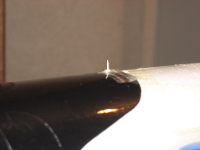

Por JPM
#1024039
Yo lo hice con el brazo de un servo(el plástico blanco).
Pegalo en plano, introduciendo el cuello que tiene por el agujero que te ha quedado en el corcho.
Quizas tengas que agrandarlo un poco.
Ami me quedó bien y hasta ahora no se a vuelto a despegar.(con cola térmica)

Por JPM
#1024146
No tengo el avión aquí, por eso no he puesto fotos.Lo tengo en el garage.
Una vez hayas fijado el plástico mete la cabina por debajo.
Si puedo mañana pongo alguna foto.Hoy estoy vago :lol:

Por Hellboy
#1024207
yo compre en hobiking funda termoajustable, como la de los cables, pero a lo grande y me da para coger avion y cabina a la mitad y asi no se me suelta nada de nada

Por JPM
#1024335
modelismo-rc escribió:
JPM escribió:Ahhh se me olvidaba.La cola solo el agujero y el cuello del plástico sino no podrás meter la cabina por debajo del plástico.
lo siento, soy un poquito torpe, y no entiendo bien la idea que me dices, si mañana pones las fotos pues la intentare ver, pero hasta el viernes no creo que pueda verlas, saludos y muchas graciaA
A ver si lo pillas ahora. De paso pongo alguna foto que tenía en la cámara.

Por Hellboy
#1024441
a mi lo de los alerones, tambien me lo hizo un par de veces y en la ultima cuando lo aterrice, vi que la cinta de doble cara qeu sujeta a los servos estab suelta, con lo cual cuando el servo empujaba se soltaba y no hacia fuerza, con un poco de pegamento caliente solucionado, miralo bien cateye
