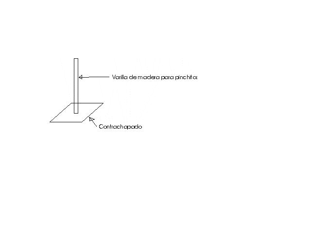

Alguien puede aconsejarme como asegurar los travesaños que unen las alas en este biplano. Lo estoy haciendo en Depron y no tengo muy claro como sujetarlos para que quede consistente. ¿ uso varilla de carbono, travesaños de balsa? ¿debo atravesar el ala? ¿solo pegarlos o ponerle topes por los dos lados del ala? Algun consejo please.

Si te refieres a las riostras de madera que unen ala con ala, he visto planos comerciales que se usa palitos de pinchitos.Si el palito es por ejemplo de 2 mm de diámetro se hace un agujero de 1.5 a una plaquita de contrachapado de 0.6 mm para que se encaje.se fija con pegamento.
Posteriormente con hilo de coser se van uniendo las varillas como en el real, para que le de rigidez.hay que afianzar estos hilos con pegamento.
