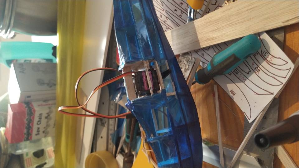

Por mexillondarria
#1413916
Al final he tenido que cortar por todos lados para meter dos micro servos. Los lineales del Heli no tienen fuerza para na. Las varillas de mando las pondré por fuera. Haber si puedo poner alguna foto. Esta quedando una chapuza pero una chapuza que va a volar si, o si. Jajajajaja. Ayer al comprobar que los servos no movían las superficies de mando casi lo rompo. Voy a por el ala. Jejejejeje

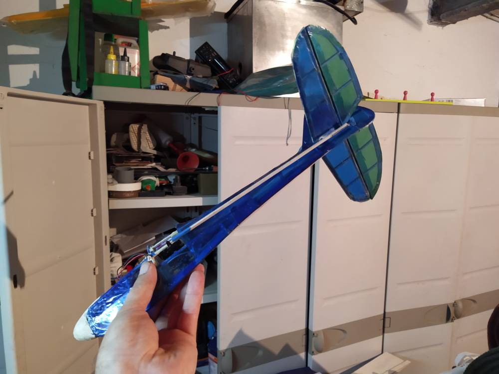

Por mexillondarria
#1413933

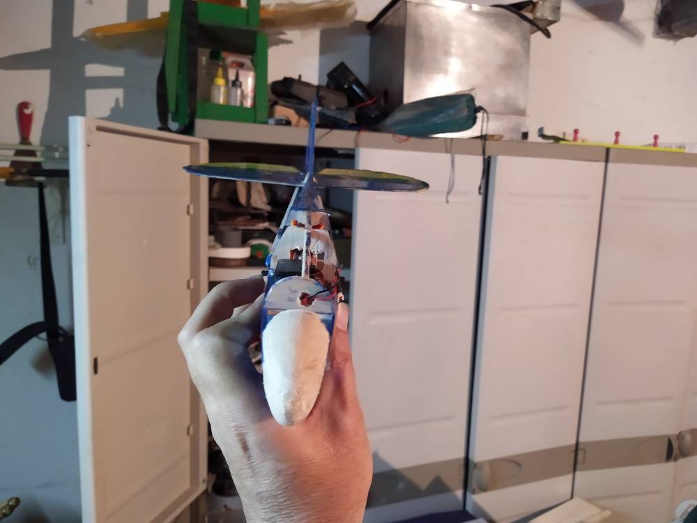

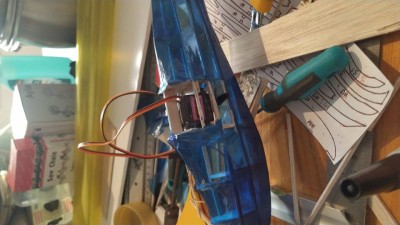

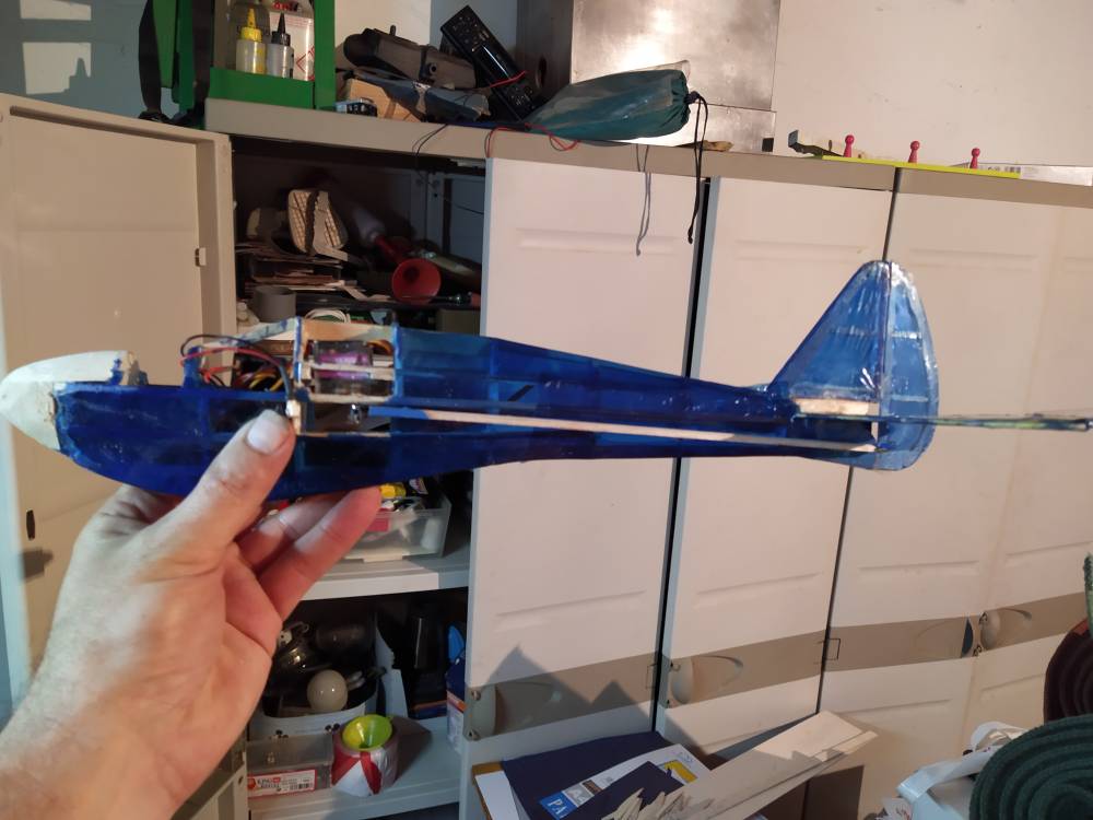

Unas fóticas del enano. Como ya dije..... Una chapuza pero que va a volar jejejeje

Por mexillondarria
#1414004

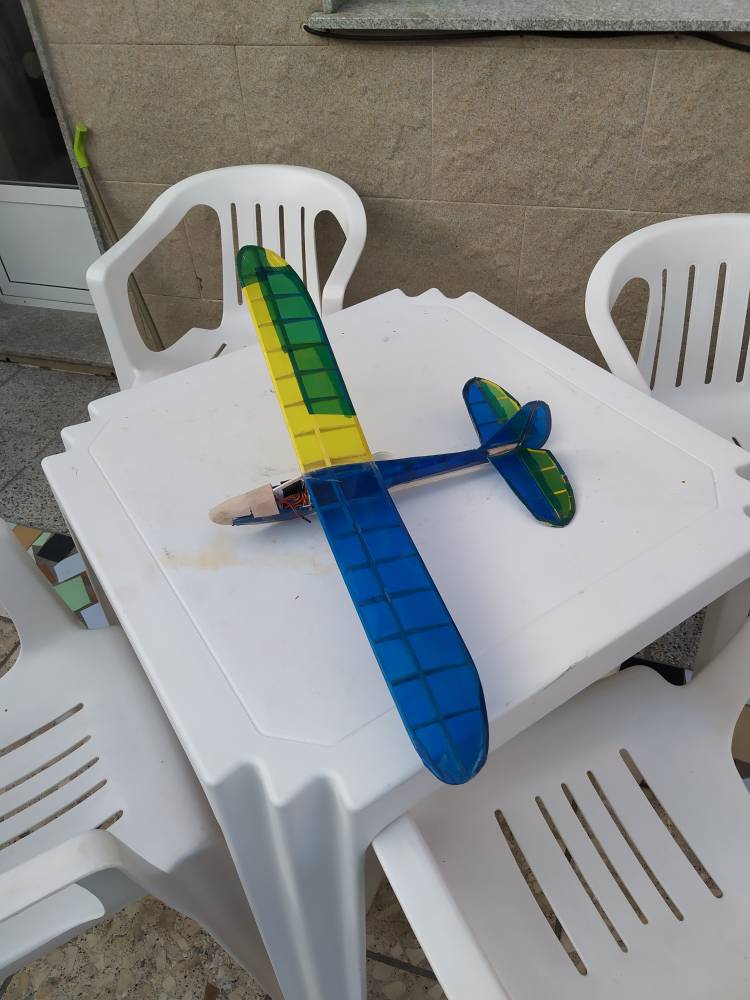

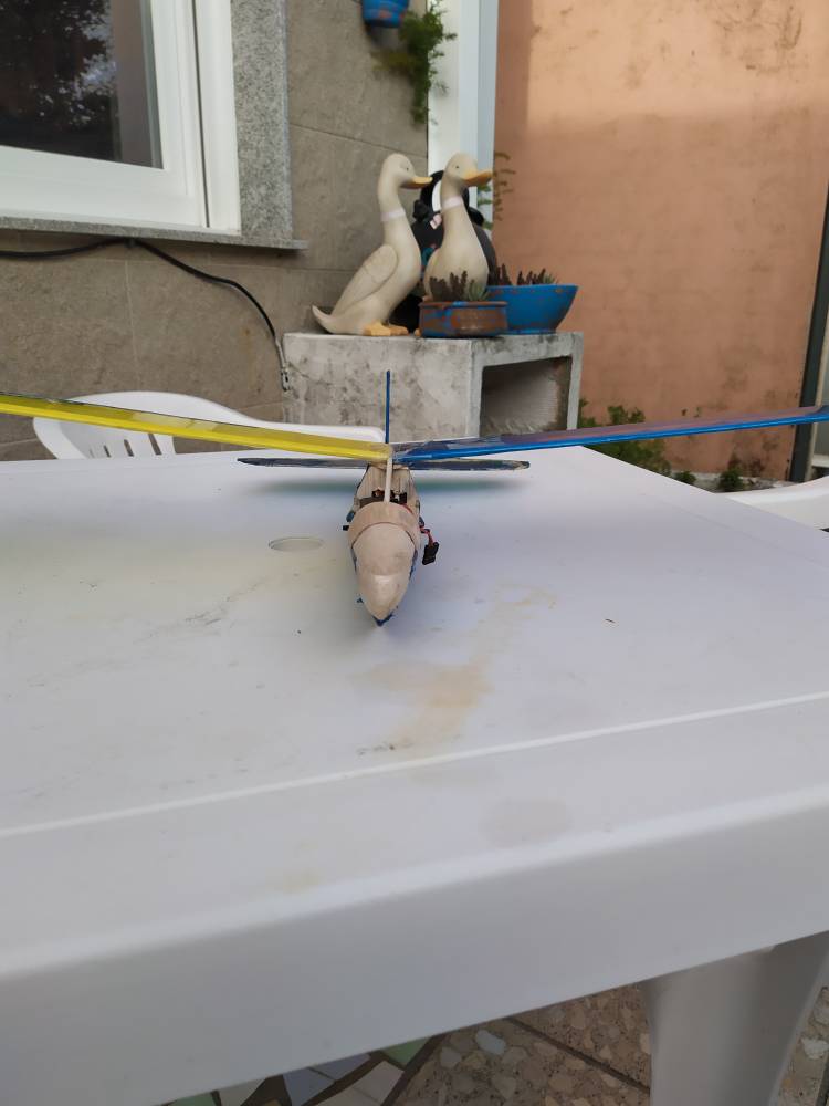

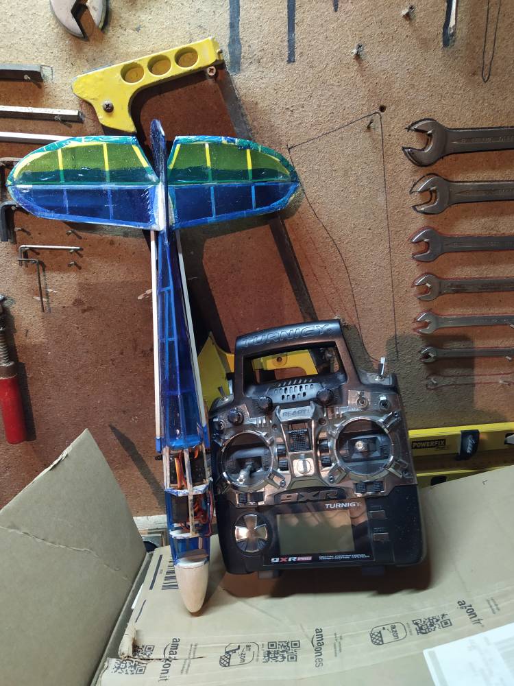

Pues ya casi esta listo. Ayer hice una prueba lanzándolo en el jardín y y tal fue el planeó que se salió al jardín del vecino. ImagenImagenImagen. Deseando probarlo en una duna. Jejejejeje. Una plancha, dos retales de oracover y 5gr de loctitee. Intentaré sacar un vídeo.

Por Vigilant.
#1414022
Parece que le hizo un buen centrado entonces, disfrute mucho con el. :D
creo que deberia cambiar el titulo del hilo, de ayuda, a conseguido. :mrgreen:
