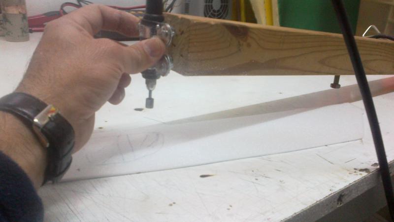

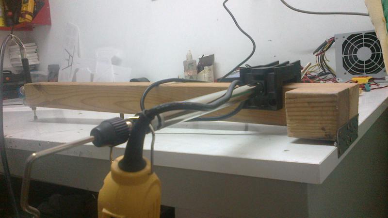

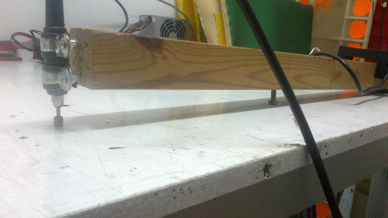

Ya he mejorado la maquina, la fresa es de dremel de 7,8 milimetros
Al ponerle bisagras se levanta para cambiar de sitio la fresa
Con el tornillo de abajo regulo la altura del fresado
Con la abrazaderas metalicas del soporte de la fresa, lleva un tornillo con el que regulo que este paralela a la mesa, es muy importante
Solo falta hacerlo con plantillas

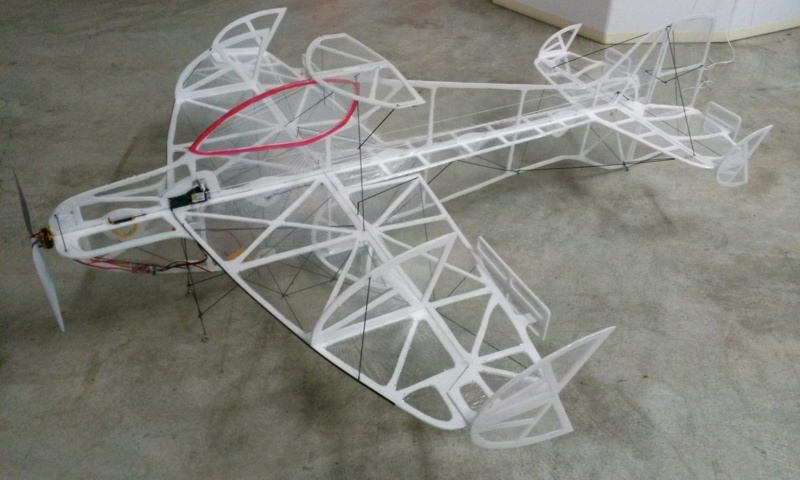

http://imageshack.com/a/img132/7471/r70o.jpg
Hola compañeros,como veo que el hilo está algo¨flojo
os pongo mi morback para daros envidia :lol: :lol: :lol:

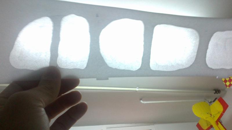

En lineas generales os comento quelo he fresado a pulso
sin plantillas.Solo las hice de cartón de 0,8 de grueso
para plasmar los huecos en el deprön con una pintura de
cera(roja),pero no ha sido un ahorro excesivo de peso porque
entre otras cosas he dejado bastante margen pirimetral y todo
cuenta.El peso es con los tres servos y el avión acabado.
http://imageshack.com/a/img854/5824/6tz4.jpg
Lo he arriostrado con hilo de coser, con un punto de rotura
muy alto tanto que no soy capaz de romperlo con las manos.
LLeva con unos 10-11mts de hilo y pesa 1.3grs,creo que bastante
menos que con varillaje de carbono,pero con bastante trabajo mas
para dejarlo bastaste bien.Yo no voy a competir por lo que estoy
intentando dejar un avión no muy pesado dentro de mis posibilidades.
¿alguien ha utilizado este arriostramiento?Ah me faltan los reenvios
que también seran con este hilo.

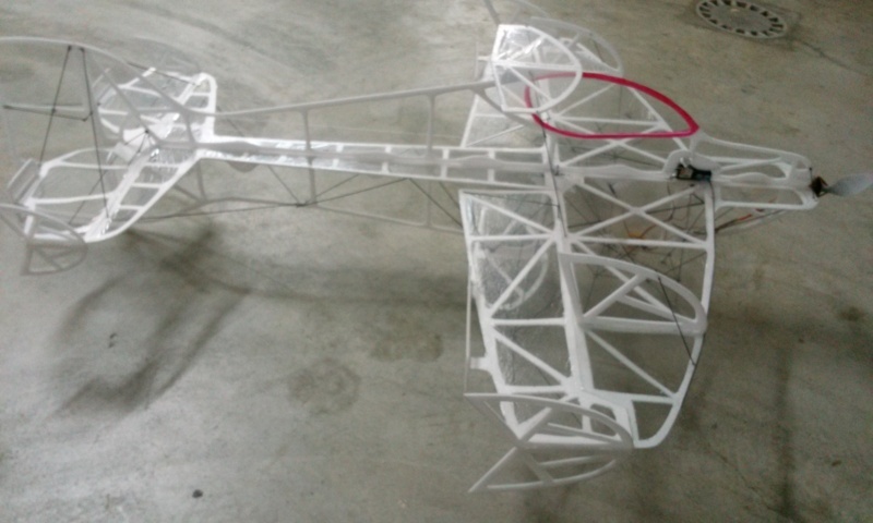

Otra mas...
http://imageshack.com/a/img542/3685/1nme.jpg
y aquí está la perdición: la electronica.
Aquí se decide el peso del Morback.En mi caso sin comenterios
todos vemos lo que hay:
http://imageshack.com/a/img607/3033/7wr3.jpg
Mi conclusión:
En el avión se puede rascar unos gramos en
el material,aerodepron decís que (me voy a cenar)

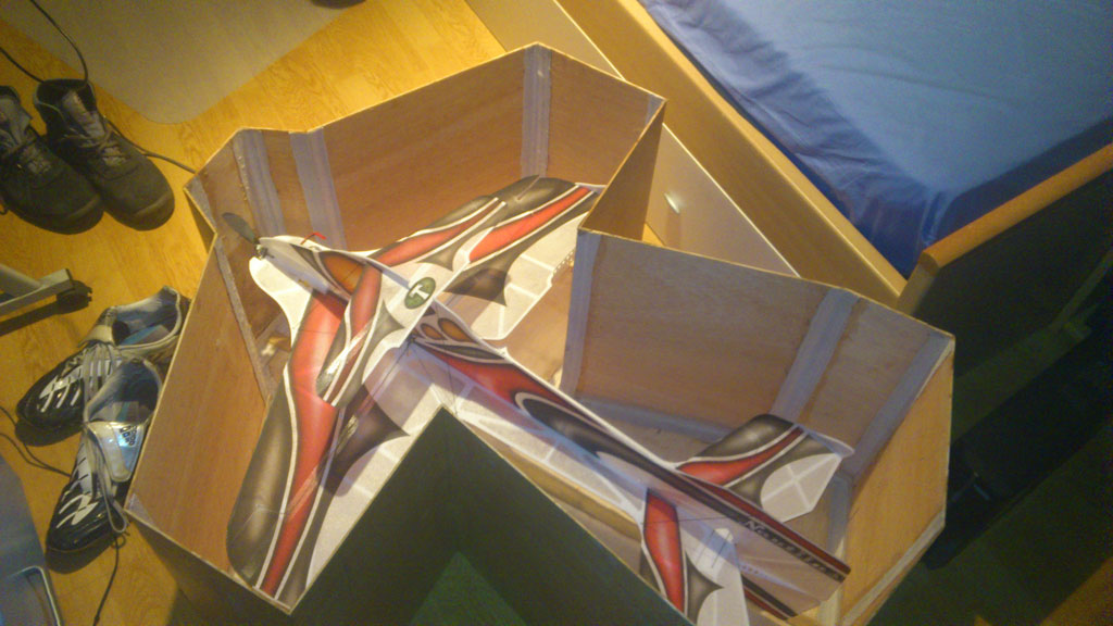

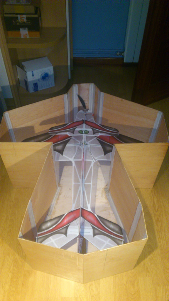

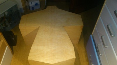

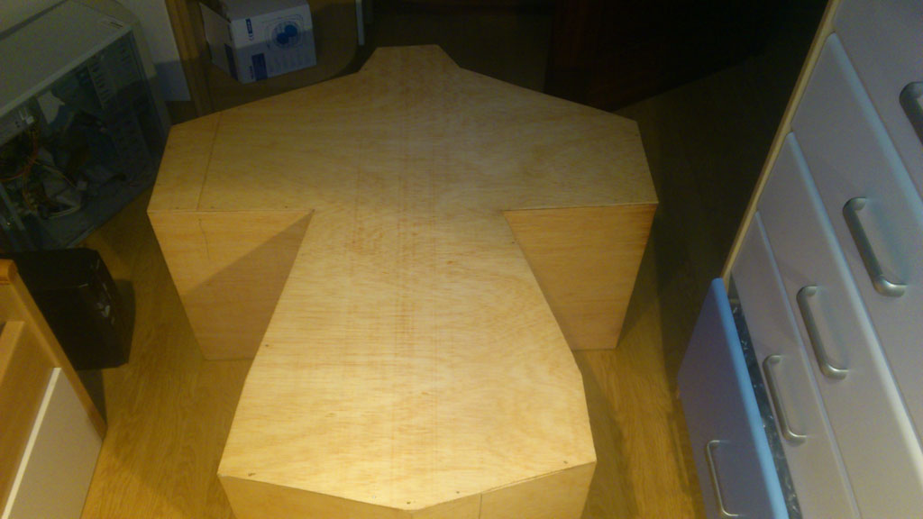

Alguien que sepa como se hace un caja para el transporte de este tipo de avión, no parece difícil pero el que la haya construido una seguro que tiene algunos truquillos :D
Por viper2003
#1266794
Hola pepe tony. Lo mas resistente es hacérsela de ocumen de 3mm. Nosotros la hemos hecho de este material y en las uniones refuerzos de tela ya que es tanto el vano de los flancos que es necesario. Una vez montada con la tapa encajada es bastante resistente y es como mejor va el avion para el tema de transporte.
La forma ya es a tu gusto. Hay gente que la hace con la silueta del avión o directamente un cuadrado que lleva menos tiempo. De todas formas, vete pensando un hueco donde meterla que cuando esta armada es un wen trasto.
Te pongo fotos de la mia.

Gracias por tu respuesta, el avión va suelto dentro de la caja?
Por viper2003
#1266865
no va suelto. El avión no tiene ruedas, sino unas tiras de Velcro de pincho en los patucos para q deslice. En el fondo de la base he puesto Velcro de pelo para q se fije en el tren principal. Para q no se mueva lateral ni verticalmente hemos puesto una guia en la base de la caja y un listón de depron de lado a lado aguantando por arriba. Hay mil formas, pero esa me pareció la menos engorrosa.

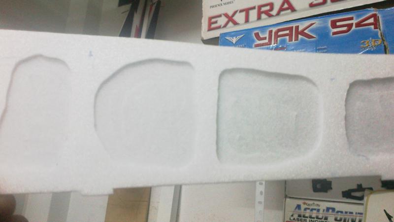

Aunque hace tiempo de este modelo y no teniendo otro para hacer, lo he aligerado lo que he podido, ente lado con Mylar, motor Scorpion S-1804-1650KV de 12 gramos, variador de 6 Amperios y servos de 3 gramos ( profundidad y cola) Blue Arrow 3g High Speed Digital MG Micro Servo .50kg / .06sec/60deg, y 4,1 gramos (alerones)Turnigy MX-95E 4.1g / 0.8kg / 0.09sec Digital Micro Servo, me ha salido por 83 gramos sin bateria, vuelo con bateria de 180 mAh Turnigy nano-tech 180mah 2S 25~40C Lipo Pack de 13 gramos, peso en orden de vuelo 96 gramos y tengo para volar sobre cuatro minutos.
