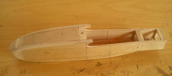

Fuse en madera de balsa recubierta e una capa de Fibra,no tienes que saber mucho de fibras y tal,no le añades mucho peso y es algo duro para los leñazos y si se casca en un rato lo tienes arreglado.

Haber todo lo q me estas diciendo en el tema de construccion ya lo tengo casi acabado .el pod q e utilizado es el del modelo terminator .modificado y construido en chapa de 3mm con refuerzos en madera de balsa de 5mm .para el cuerpo una caña de pescar del decathon.y las alas en fuan pero iva a reforzar con varilla de carbono de las cometas ,pero e decidido. Poner dos listones de madera de 10mm x 5mm me es mas economico puesto q soy carpintero y tengo retaliyos q es lo q e utilizado .yo mi problema era la electronica .y con los consejos q me haveis dado entre todos ya la e pedido .solo falta q lleguen .gracias .ahora estoy con la vola haver como me las ingenio para agarrar el timon y la profundidad con mis materiales .encuanto a la fibra .dispongo de algo de fibra y resina epoxica .y si en laparte inferior del pod si va capita y en la union central de las alas y puntas por esode lanzarlos a mano .estoy dandole vueltas a como hago ese aparato q va en las puntas del ala dedonde se agarra para lanzarlo .creo q al fuam le hare un pequeño revaje por habajo y un agujero y pondre un trozo de contrachapado con una espiga de madera q salga por ambos lados del ala como unos 2cm.gracias a y ahora q estoy fijandome en el modelo veo q el vorde de fuga del ala es de 3mm me parece muy endeble .quiza hay tambien ponga fibra .pero el resultado asi es bueno.gracias
