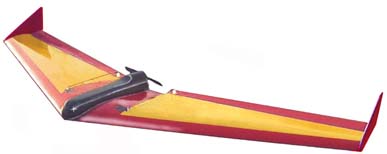

Hola, aprovechando el hilo, yo poseo una Zagi 400 como la de la foto, con una lipo de 1700 2S, y os quería preguntar vosotros que también las tenéis con motor, si para centrarla habéis tenido que añadir bastante peso en el morro, porqué en la mía, he tenido que añadir unos 30 gramos.
