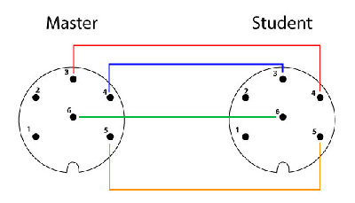

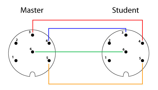

Hola amigos de miliamperios... Tengo un cable trainer marca Hitec, es decir en los dos conectores pone Hitec y porsupuesto master en uno y student en el otro, mi duda es: puedo conectar mis radios con el susodicho (cable)?. Las Radios son una Hitec Optic 6 y una Futaba Conquest FP-T6NFK 6 canales y cual de ellas como master, sin quemar ni romper nada. Les adjunto un diagrama que realize midiendo tester mediante. Un abrazo y gracias de antemano por sus respuestas.
los conectores vistos de frente
