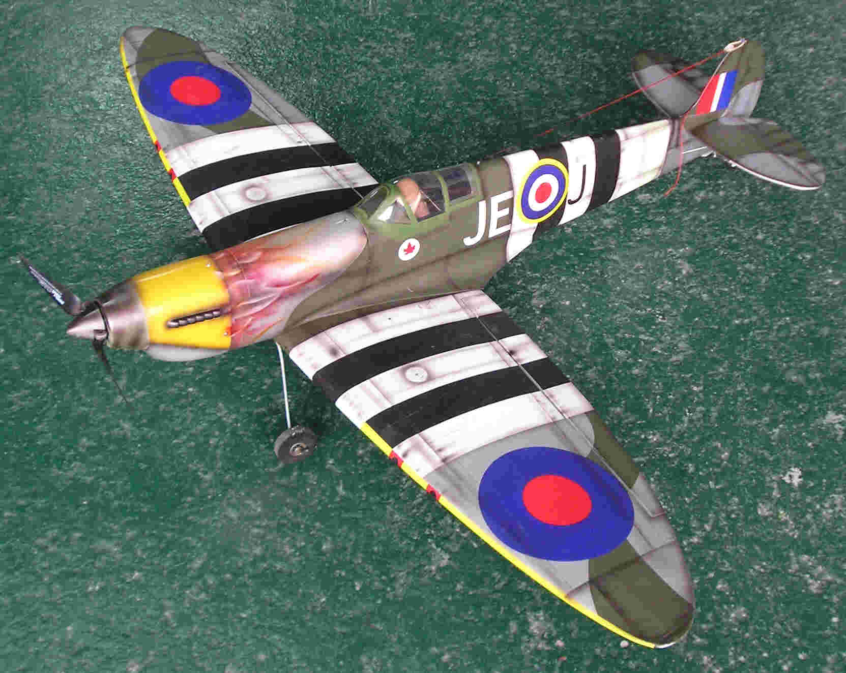

No tengo ni idea de dónde he dejado las instrucciones y ahora no sé dónde tiene que ir el centro de gravedad y quería volarlo mañana con unas baterías nuevas. Alguien me puede indicar a cuántos cm debe ir?
Gracias

Hola, te pongo lo que dicen las instrucciones.
BALANCING
Check yhe balance point which should be 70-75 mm back from the leading edge at the centre section.

Me he inflado a volar con el, para mi la importancia es darle poco
mando de profundidad
Centrado poniendo los dedos delante de las cajas de servos.
Refuerzale la bancada con epoxi, fun damental
Suerte

yo el mío ya lo he volado y demás, y lo que comentas ya lo tengo reforzado. El problema es que no tengo ninguna marca señalada y no me acordaba donde se encuentra el CG. Le estoy cargando unas nuevas lipos 2500 3s para el 2820/10 que le llevo montado, la primera impresión ha sido muy favorable con una 9.5*5.
Por cierto, cómo le has puesto el tren de aterrizaje¿? qué configuración le llevas?
Un saludo y gracias, mañana lo podré volar!
