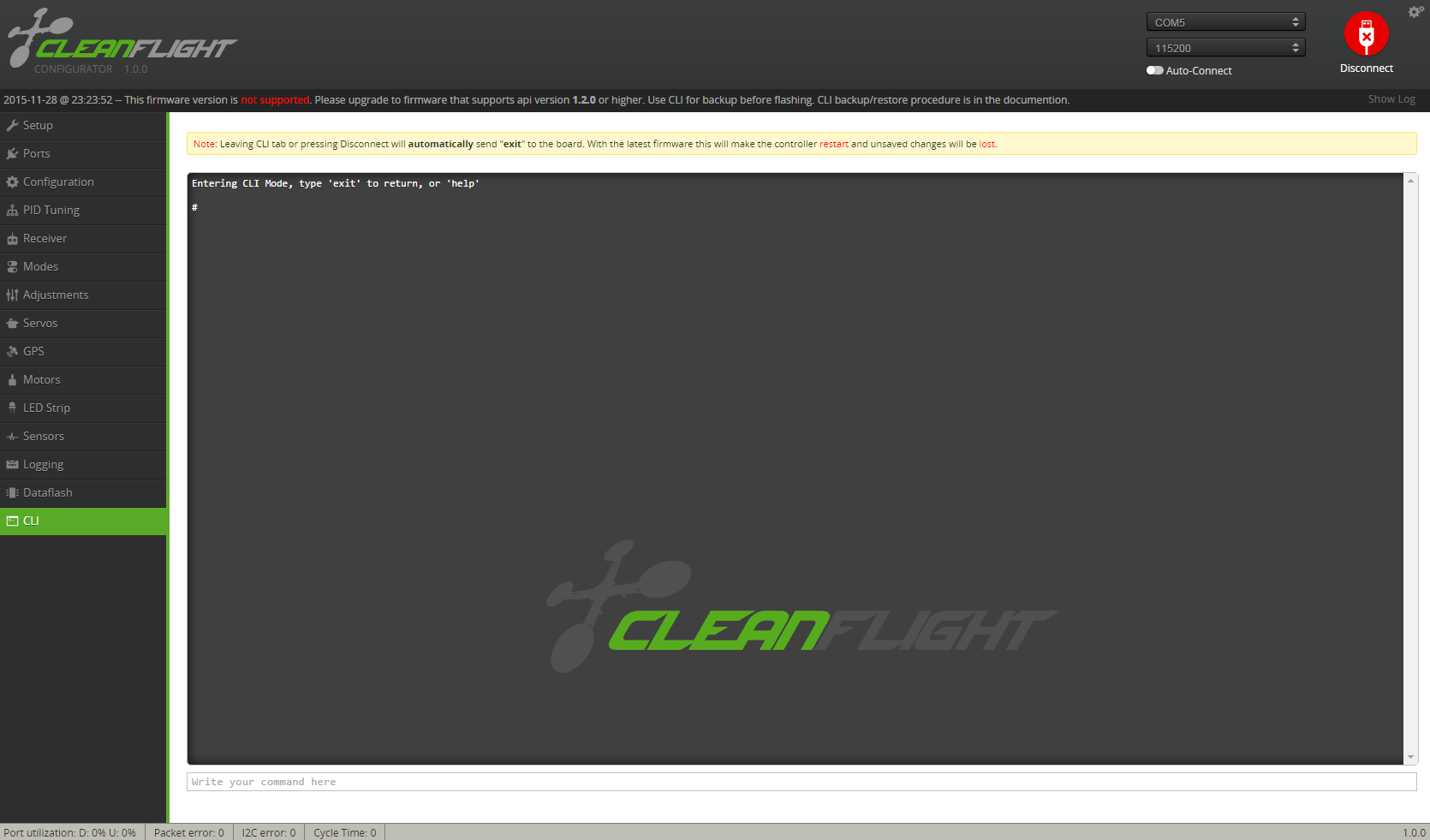

Pero creo que algo no abre hecho bien, abro el programa, enchufo la Flip 32, le doy a conectar y entonces me sale esta pantalla,
¿Alguien sabe como se sigue a partir de aquí? me sale esta pantalla y de aquí no salgo, estando asi tampoco me deja ver todas las demás opciones de configuracion. Tengo unos cuantos videos de YouTube para configurarla después pero todos son de después de tenerla instalada y funcionando y claro, no explican bien como se instala por que suponen que eso ya lo sabe todo el mundo, pero yo no me aclaro mucho con estas cosas.

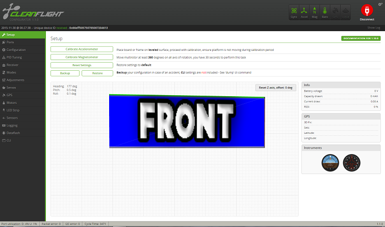

Siguiendo la explicación de xerbar e podido actualizar la placa con la versión 1.10 y ahora ya puedo ver lo que tiene, desplazarme por el menu y acceder a todo.
Lo primero con que me encuentro:
En la pantalla sale un rectángulo rojo (mas ancho por la izquierda y estrecho en la derecha) y con la palabra Left, si giro el cuad hacia la derecha o hacia izquierda el movimiento es el correcto (timon), pero alabeo y profundidad responden al revés y aunque e visto bastantes videos sobre como configurar la Flip 32+ con ClenFlighten ninguno veo como girar la placa (como hacíamos poniendo -90 en la CC3D) me explico:
En mi nuevo proyecto tengo que poner la placa con el conector USB hacia la izquierda con los pines para los motores hacia delante (y claro esta para enchufarlos desde arriba)
¿Sabes como solucionar esto y que responda correcto a los movimientos del rectangulo? por cierto, en OpenPilot y BaseFlight el grafico que se ve es un cuad y queda mas guapo que este rectángulo ¿no te parece a ti?

Javigatobcn escribió:Asi es como lo veo yo, aquí ya esta puesto 90 en Yaw al tener el USB a la izquierda según el video, en el video se ve un cuad pero en el mio veo un bloque.
Un bloque?... yo no uso clean (uso baseflight) no obstante creo recordar que en las primeras versiones del software salia un bloque representando el quad, pero en las nuevas versiones del clean en lugar del bloque ya salia un quad..., no sera que no estas actualizado... lo digo con toda la ignorancia ya que como he dicho no uso clean...(Baseflight ya cumple sobradamente con mis expectativas y me sobran parámetros.... :lol: )

Yo lo are con el CleanFlight, lo de que se vea el grafico de una manera u otra no se que puede ser, lo e desinstalado y vuelto a instalar unas cuantas veces y al igual se ve el cuad pero cuando lo cierro y lo vuelvo a abrir vuelve a ser el rectángulo asi que ya no se que puede ser pero asi se queda, me da igual verlo asi o asa.

llego tarde, pero la en la primera foto que subiste, decía claramente que la versión instalada en la flip no era compatible con la aplicación, así que te sale la ventana del CLI para que hagas una copia de tus ajustes, y después de eso actualices.
Lo del bloque en logar del quad, puede ser por que tengas instalada una versión antigua del configurator.
