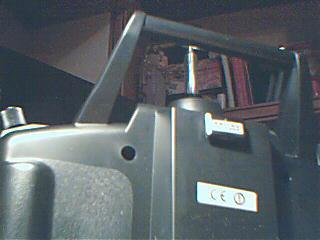

He recibido el cable y el simulador y me dicen las instrucciones que debo quitar el cristal de la emisora Futaba F6 por que se pueden estroper los transistores de emisión ¿como se quitan estos? y si no los quito es verdad que se estropean.

#119185
tu sacas el modulo emisor de atras (con mucho cuidado de no cargarte las patillas), y con eso ya te llevas el cuarzo y todo, aunque la emisora funciona igual, no emite

#119199
Perdona la ignorancia pero es la primera vez que me veo en estas el emisor es como una tapa que va detras de la antena que pone 35.140 mhz.

#119204
creo que en la ff6 es igual, pero estooy seguro de que va asi solo en modelos superiores a la ff7, esa tapa tiene dos chapitas, las apretas con as uñas, tiras con cuidado y sale.

#119247
yo me refiero al plateado ariba al lado de la antena en la foto

#119248
es diferente de como pensaba, es como en la SS4, tira con las uñas de los bordes del plastikito (no me canso de decirlo con cuidado), va un poco duro, y lo que te quedara en las manos es el cuarzo con una funda de plastico, cuida que no se de golpes
saludos y perdon por mi confusion de modelo :oops:

#119279
Lo intentare gracias por la ayuda
