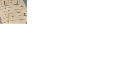

hola amigos foreros haber si hay alguien que me pueda explicar como envejecer el solartex si sirve de algo es de color crema o crudo

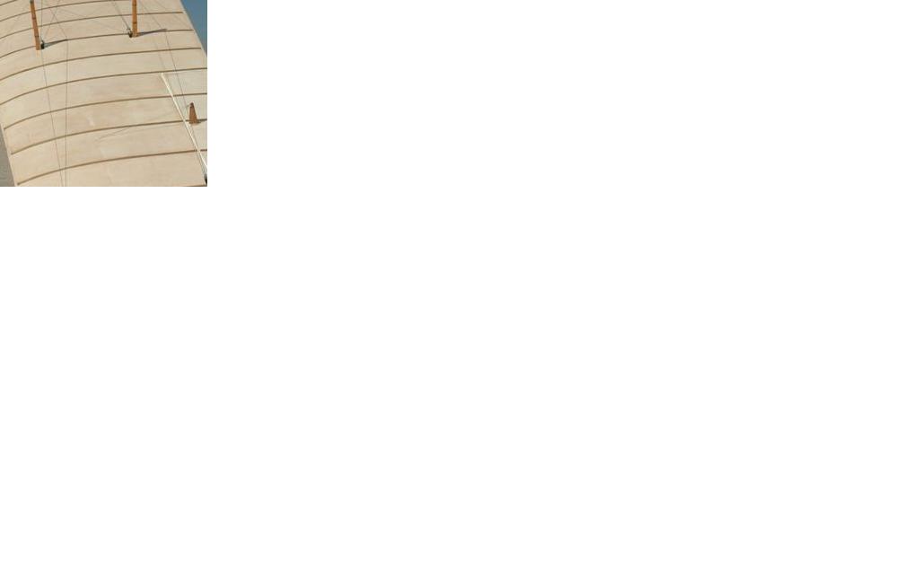

Hola Fernando,
Yo en el Antoinette procedí de la siguiente manera:
El solartex utilizado es el blanco . El barniz utilizado el tinte
madera caoba y luego nogal de Titanluk.
Apliqué un "pegote" o "golpe de brocha" entre costilla y costilla (primero uno, frotar y
luego otro de la misma forma)
Asi, de una en una, fuí procediendo mediante un trapo frotando y esparciéndolo
el barniz entre costilla y costilla. Como quedó muy rojizo, le dejé
secar 1 dia y procedí de la misma forma con el nogal que es más amarillo.
La mezcla dió el resultado que dejo en la afoto.
De todas maneras, haz pruebas, seguro que tienes una estructura a medio construir
y le entelas con el solartex y lo pruebas.
