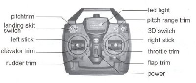

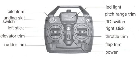

Buenas otra vez.
Creo que esos potenciometros que mencionas no existen. Como no sea el potenciometro de la emisora?. El izquierdo. pero por ahí dicen que es para regular la curva de gas del motor, pero yo no veo ninguna diferencia.
No viene manual de esta emisora con el heli.
En el receptor no se ve nada para poder graduar.
En el giro hay 2 potenciometros, uno para sensibilidad y el otro pone "extend" para graduar la posicion neutral del servo.
Es mas he provado de conectar el servo directamente al receptor, sin pasar por el gyro y la mezcla la hace la emisora.
Estoy un poco cabreado. Sin esa función seguro que volaria de fabula.
Voy a seguir investigando. Gracias
