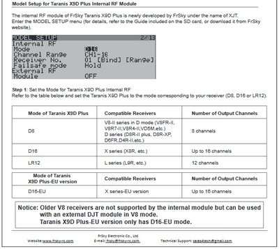

Muy buenas. Hace un tiempo me compré una Taranis X9D Plus en españa en un combo con maleta y receptor que vi muy conveniente en ese momento. Volaba un multicóptero con ese equipo que ahora pasó a mejor vida.
Ahora intento volver a mis corchitos de toda la vida con la Taranis ya que mi vieja turnigy tiene un par de fallos mecánicos y me encuentro con que no sé qué receptores le valen a mi nueva emisora. Para empezar son carísimos comparado con los de 8 euros de HK que solía comprar, pero además hay un montón de letras y números y tamaños y telemetría y esto y lo otro...vamos, que no me aclaro para empezar por comprar el primero para mi Yak 54 tablas hecho en casa con depron. :(
Alguien me puede ayudar para aclararme en qué me tengo que fijar para comprar el receptor mas accesible posible y que sea compatible con mi emisora?
Muchas gracias.

Trato de ayudarte aunque mi experiencia con la Taranis es bastante LIMITADA.

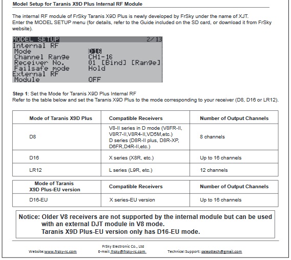

Dependiendo del MODO seleccionado para la configuración del MODELO dependerá el receptor que estés utilizando, revisa el anexo.
En este enlace puedes bajar el manual en inglés de la Taranis https://www.frsky-rc.com/wp-content/upl ... 20Plus.pdf
En este enlace te puedes bajar el manual en español hecho por Seven bastante detallado https://rc-innovations.es/image/catalog ... %20Esp.pdf
Te recomiendo revises en el aparte del foro EMISORAS, RECEPTORES Y SERVOS emisoras-receptores-y-servos-25/ donde hay información de la Taranis o podrías realizar tus consultas.
Sobre el precio, deberás mirar que MODO te vá mejor, los más baratos son los serie V8-II modo D que están por los 20€ + envío, los X versión EU son los más caros pero la diferencia es de 5€ o 6€. Tu emisora debe ser la X9D Plus-EU en cuyo caso solo puedes configurar los modelos en modo D16-EU con receptores X-EU
