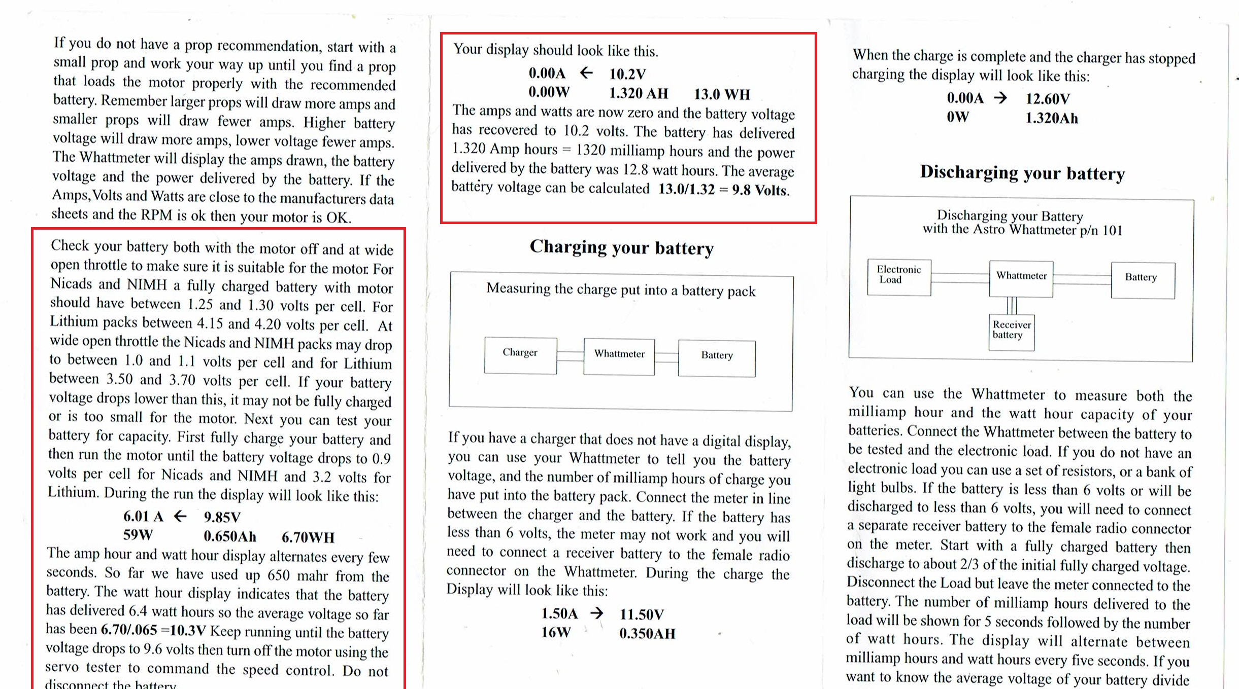

hola a todos
¿alguien tiene el astro super wattmeter model 101 (watimetro)?
tengo alguna duda para su utilizacion ya que el manual está en inglis
sobre todo en la explicacion para saber si las baterias son las adecuadas a los consumos del motor
está en la foto del manual que resalto en rojo
si alguien sabe indicarme estaría muy agradecido
