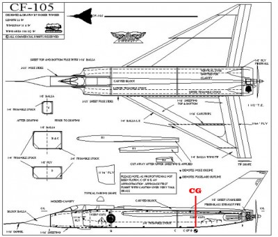

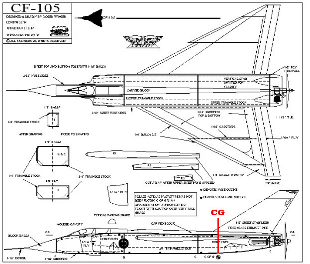

hola chicos...el calor poco a poco se va y porfin hacer algunas horas de construccion. y estare mas tiempo por este subforo :lol:
mi idea es hacerme un avro arrow....tal como este
el material...poliestireno extruido como siempre. y en vez de edf seria con helice trasera
pero tengo la duda de donde va el c.g de este "parato"
si alguien ayuda con info genial
