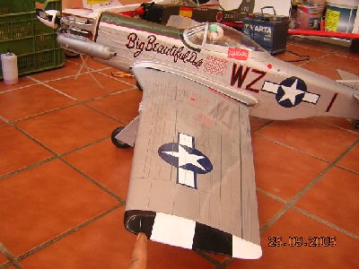

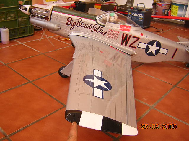

PUES QUE YA LE HE COLOCADO EL 61 PERO PARECE QUE ME QUEDA MUY CABEZON CON EL CENTRO DE GRAVEDAD MUY ALANTE.OS PONGO FOTOS,EN LA DE ABAJO,DONDE APARECE MI DEDO ES DONDE TIENE EL CENTRO PERO A LA MINIMA QUE ME COLOCO UNOS MILIMETROS MAS ATRAS SE VA DE CABEZA.QUE DEBO HACER.GRACIAS A TODOS.

DONDE TENGO EL DEDO ES DONDE ESTA EL CENTRO DE GRAVEDAD

yo creo que lo tienes muy avanzado, yo lo retrasaría un poco y probaría a ver que, no lo retrases mucho, hazlo a poco a poco pq si lo te queda retrasado te va a meter mucho el ala.
recuerda que para mirarlo tienes que poner el avión boca a bajo si no te va resultar muy dificil encontrar donde tienes realmente el CG ya que enseguida cae palanteo patras
ten en cuenta que cuando le pongas la carena se te a va avanzar el CG

Yo tengo uno con un 61 y el CG esta justo en el lagero que une las costillas, lo que te quiero decir es que lo tienes adelantado, y como te an dicho con el avion invertido.

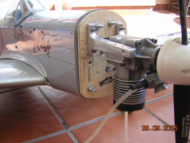

Ahi tienes el problema, ese motor es muy pesado, sobrepasa con creces a cualquier otro 61. No se cuanto pesa, mi mds 68 llega a los 765g con el escape. Bueno pues con las baterias y algo de plomo como te dicen a equilibrar..... el problema de añadir peso y encima llevar un motor pesado es que la carga alar aumenta y el avion puede llegar a volar bien , porque va tirando el motor, pero que no se te pare en vuelo :wink: porque a parte que los warbirds son piedras volando con peso planea menos todavia.. y tambien el avion se vuelve incomodo de volar. Mira tambien la posibilidad que te comentan de retrasar el motor un cm o medio por lo menos para retrasar un poco el CG. Sobre el tren de aterrizaje , si no es retractil avanzalo un poco para que cuando aterices no capote...

A la vista de las fotos, parece que tienes una segunda cuaderna parallamas a la que está atornillada la bancada metálica. Mira a ver si puedes sustituir ese conjunto por una plancha de dural a la que se atornillaría el motor a través de los tornillos de la tapa del carter. Te quedaría más ligero y el motor, sensiblemente, mas atrás.

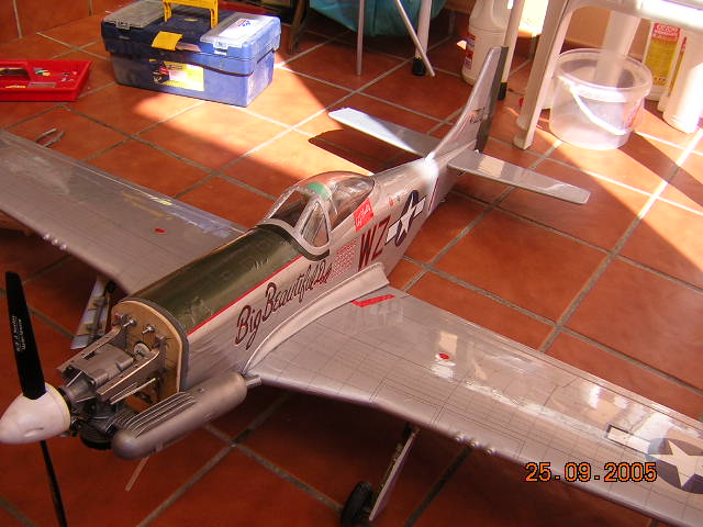

ya esta istalado el 46 thunder tiger pro.peso final 2,8kg.que opinais?

ese avión con el tt .46 vuela muy bien,yo lo tuve y salvo que la calidad de las maderas es pésima y que el adhesivo brillaba por su ausencia volaba muy bien,es precioso verlo.
con el .46 no harás 3d pero puedes hacer rizos grandes sin que desfallezca.
creo que has atinado al cambiar el motor.

#118440
