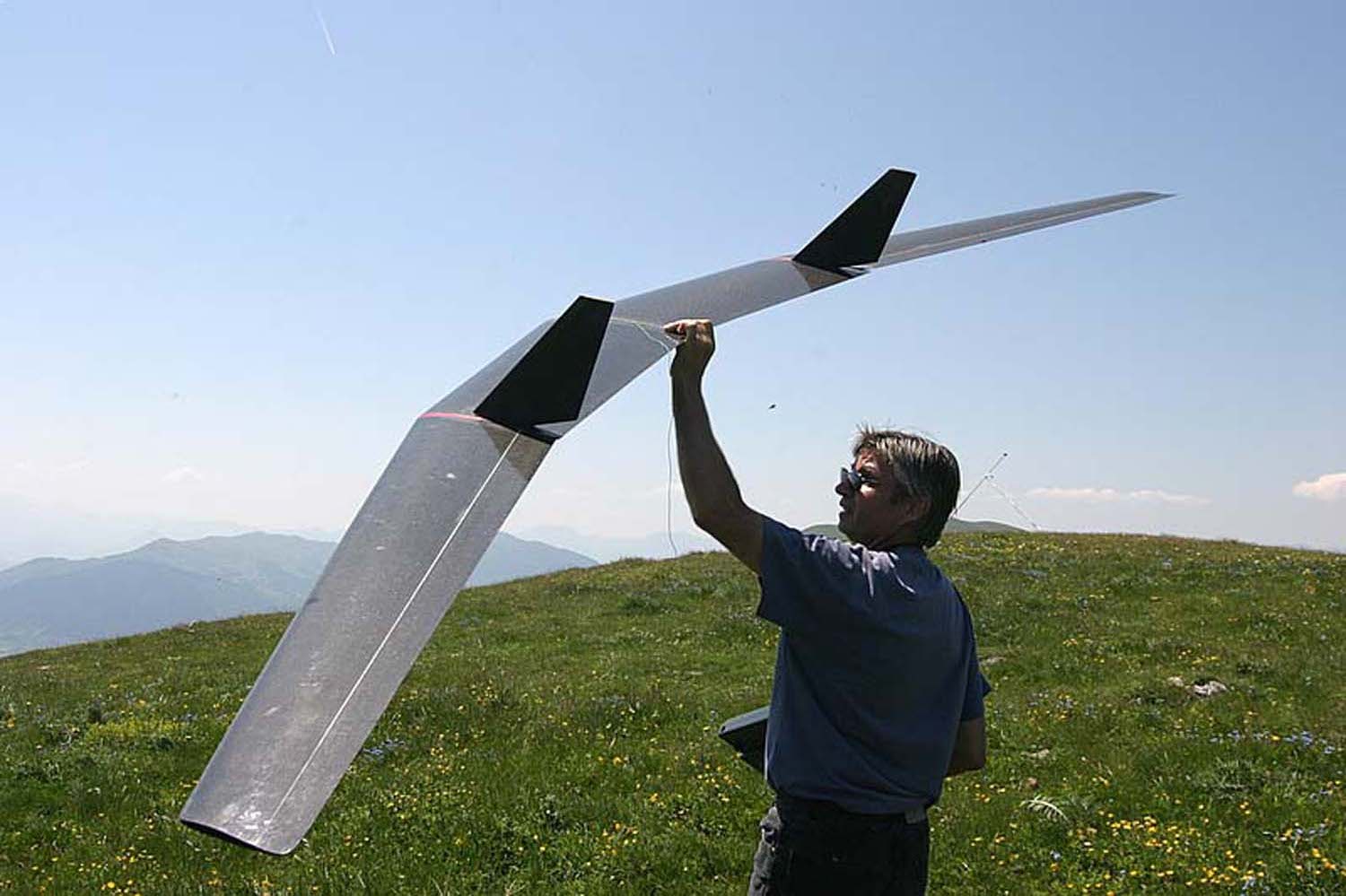

makser ¿quieres hacer ingenieria inversa?
si no tienes los planos, lo mas facil es el 'guestimate' o como dicen por aqui, el ' a hojo de buen cubero'
para sacar un modelo parecido del de la foto, coge referencias conocidas y trasadalas a papel (medidas de una mano normal, envergadura del modelo, etc....)
por ejemplo si una palma de la mano normal tiene unos 18 a 20 cm,
y por la posicion, podriamos estimar que tiene una cuerda central de unos 20 cm, los dos tramos entre derivas parecen de cuerda constante con un calado a 10º ?? , de unos 40 cm cada semiala, las derivas unos 15 cm de base y 25 de altura, las semialas exteriores, al estar en dos angulos diferentes en la foto es dificil calcular, pero poniendo cifras, podrian estar a unos 20º de calado y 60 cm de envergadura, cuerda de 20 cm en raiz y 15 en puntas ?? los elevones, de cuerda constante de unos 5 cm.
el washout, dado que tiene esas flechas, no creo que necesitara as de 2º a 3º
siendo un poco clasico, y ya que le pones washout al perfil, no necesitarias un perfil autestable, por lo que un epler 205 o 207 te podria servir (sin grandes pretensiones de velocidad)
no se si te habra servido de algo, pero si te decides a hacerla, comentalo ......
