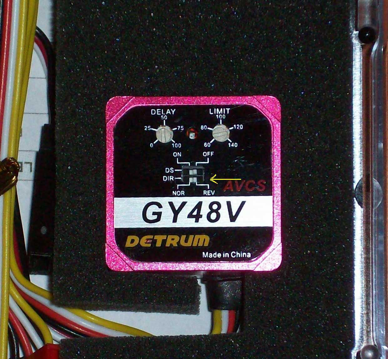

BUENAS TARDES A TODOS AMIGOS HELIMODELISTAS TENGO UN PROBLEMA CON MI GYRO DETRUM GY48V, LO HE COLOCADO EN MI HELICOPTERO BELT CP v1 Y POR MAS Q LE DOY DILEY Y EL LIMIT LA COLA ME GIRA HACIA LA IZQUIERDA DE FORMA VIOLENTA.
DATOS: TENGO TODO DE SERIE EMISORA SKY DE SERIE (V1), Y TODOS SUS COMPONENTES DE SERIE QUISIERA UNA AYUDA PARA PODER CONFIGURAR ESTE GYRO; POR QUE EL GIRO SIN BLOQUEO Q ME VINO CON EL HELI SE MALOGRO, Y LEI BUENOS COMENTARIOS POR ESTE DETRUM GY48V QUE YA LO TENGO INSTALADO EN EL BELT CP. MUCHAS GRACIAS POR SU AYUDA.

Sobre el giro: ¿has probado a cambiar de posición el conmutador reverse?¿sabes configurarlo correctamente?.

Hola, no me lo tomo a mal, por lo contrario gracias por la sugerencia. Te comento y mas la burrada que cometi :oops: por hacerle caso el Sr. que me vendio el gyro, cambien los comutadores en modo reverse en la parte de direccion, aumente el limit y el diley y nada, en cambio el heli gira mas violentamente; ahora yo le reclame esto al señor que me vendio el gyro y el me dijo que tenia aumentar el gain desde la emisora, y le dije que tenia la version 1 del belt Cp (todo los componentes de serie V1) y ahi no trae ningun gain del CH5 en la emisora, luego el Sr este me dijo que desarmara la emisora y en la placa interna encontraria un conector q dice Ch5 y q ahi le conecte una perilla de ganacia, y yo todo manso cordero le hice caso no encontre nada de conectores eso me pasa por novato y lo peor de todo ahora la emisora no funciona!! y el Sr este cambio numero de telefono :evil: y perdi emisora y sin poder reclamar la devolucion de mi dinero. La emisora no manda señal ya que el gyro sin bloqueo con el que viene el belt Cp trae un led y este se queda parpadeando muevo los sticks y nada por favor haber si pudieras ayudarme no se que hacer ademas aca en donde vivo no hay perro que me ladre en esto de los helicopteros rc tengo el belt hace 4 meses y estoy un poco desesperado comprenderas por todo lo que me paso. Muchisimas gracias por tu ayuda.

No se si me esplicado bien.El conmutador al que me refiero es el que señala la flecha amarilla,el limit y delay debes de empezar con ellos en el centro (delay 50% , limit 100%).
El siguiente paso es desconectar el motor,encender la emisora,conectar el heli y ver si el giro se arma y lleva el servo al centro,gira con la mano el helicóptero para ver si el servo responde al movimiento,fijate en que las palas de cola se muevan en la dirección correcta,de no ser así cambia de posición el conmutador que señala la flecha amarilla.
Despues tendrás que ajustar el servo de cola con el giro en posición estandard,ajustas la bancada del servo manualmente,desplazas esta con la mano de manera que te vayas acercando a una posición en la que el heli casi no tenga deriva,(para ello debes aflojar un poco los tornillos de la bancada,lo suficiente como para desplazarla sobre el tubo haciendo un poco de fuerza),ajusta la ganancia hasta que desaparezca la cola de pez,en caso de que aparezca ese efecto.
Revisa también el servo de cola,asegurate de que funciona.
No sé si tu emisora lleva potenciometro de ganancia del giro,no la conozco,pero aún así puedes ajustarla directamente en el giro.El helicoptero debería no girar sobre si mismo,podrá tener deriva hacia algún lado pero se puede ajustar y volar.Si pudes ajustar el giro desde la emisora deja el potenciometro del giro en el 50% ,despues vas probando como responde y ajustando según necesidades,el limit recórtalo si el servo toca el final del recorrido.

hice todos los procedimientos que mencionas ajuste el delay 50% , limit 100%, desconecte el motor y movi el helicoptero con la mano y el giro el posicion normal responde al movimiento que hago; el servo de cola esta bien, ahora tambien movi el servo por el tail boom tratando de hallar la localizacion en donde la cola se mantenga algo estable y nada el servo llega hasta casi tocar el marco donde encaja el tail boom (), las palas del la cola se mueven en la direccion correcta ya me fije de eso, ahora del gyro lo tengo: DS en on; Dir en rev, la emisora que tengo es de serie:
http://www.google.com/imgres?imgurl=htt ... h:1&itbs=1
no tiene ningun potenciometro de ganancia y tambien por lo q estoy viendo en el giro no hay ningun potenciometro de ganancia solo tiene limit que es para el recorrido del servo y diley que es para la velocidad de movimiento.

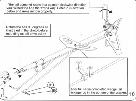

Una pregunta,solo por curiosidad,¿tienes la correa colocada correctamente?,lo digo por si el rotor de cola gira en dirección contraria.

La clavija de tres cables se conecta en el canal 4 del receptor,la de un cable es la ganancia,va en el 5 canal.Centra los dos potenciómetros del giro,delay a 50% y limit a 100% ,en el caso de que el servo toque el final del recorrido baja el limit.Si logras ajustar el giro activa el bloqueo de cola con la palanca de la emisora,activala tres veces seguidas con un intervalo de medio segundo aproximadamente.
Si todavía persiste es problema fijate en la dirección del giro del rotor de cola,aunque si funciona con el giro antiguo es porque está bien,de todos modos te dejo una captura del manual align.

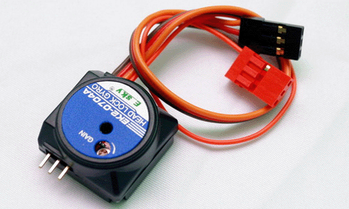

Repasando agunas cosas me percaté de un error mio,el giro detrum no tiene ajuste manual de ganancia,tu emisora tampoco tiene potenciómetro de ajuste de sensibilidad a traves del canal 5,teoricamente se ajustará por defecto al 50%.
Si quieres ajustar sensibilidad tendrás que comprar otra emisora programable o con ajuste de ganancia,o comprar un giro que te permita ajustar ganancia manualmente.
Por ejemplo este.

Veo que es imposible entonces ajustar el gyro con esta emisora, sera un motivo para empesar a ver una emisora programable y ahora la pregunta cual de los dos es mejor este gyro qu me mostraste el Ek2-0704A o el detrum GY48V; me imagino que el de Esky es mejor segun mi baja experiencia mas que todo por el precio, ya que tengo en mente vender el detrum de acuerdo a la opinion que me des.

Por otro lado te comento el gyro EK2-0704A esta descontinuado ya hace mas de 2 años, en su reemplazo sacaron la version mejorada ke es el 0704B pero ya comparando en vuelo el 0704B vs GY48V me kedo con el GY48V
