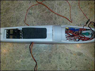

Pues por fin me he decidido a meterle mano a este velero que me dio un amigo hace tiempo,aunque no me convence mucho por ser solo de dos ejes pero vamos a darle una oportunidad.
La cosa es que me estoy volviendo loco para poner las transmisiones de los servos,viene con dos servos estandar y sistema de transmisión a base de barillas de acero pero el resultado es penoso,al tirar el servo bien, pero al empujar flexan muchisimo,forzando el servo e incluso chocando las barillas entre si dentro del fulelaje.
He intentado hacer unas transmisiones usando una barilla de carbono con cuerda de piano en los extremos,con buen resultado,pero con la pega de que por la parte del fuselaje por donde tienen que salir las barillas es tan estrecho que no me caben las dos.(profundidad y direccion).
Necesito alguna idea,no se me ocurre nada.

te recomendaría que metieras las transmisiones (varillas) en unas camisas o tubitos de plástico que puedes fijar al fuselaje. Si no tienes camisas yo me llegué a fabricar unas con pajitas de refresco.
Suerte,
Juande

Los brazos de los servos si pegan con el fuselaje, mira a ver si puedes girar cada uno 90 grados para que esten transversal en vez de longitudinal. Pero ponlos para que esten uno al reves del otro, con espacio entre medio y con el brazo sobre el cuerpo apuntando hacia la pegatina. Las transmisiones, pues eso, lo que dice Juande... Mas o menos como los frenos de una bici, y las camisas pegadas en varios puntos drl fuselaje.
Y no te calientes la cabeza que si solo tiene dos ejes, que ese avion es para salir a una llanura y disfrutar de un planeo suave y relajante, buscando termicas ahi donde puedas!! Relaja tanto como un buen masaje incluso!!!

Ya habia pensado en el tema de las camisas de plastico,el problema va ser pegarlas dentro del fuselaje,lo intentaremos a ver como queda.
Gracias.

jony escribió:Ya habia pensado en el tema de las camisas de plastico,el problema va ser pegarlas dentro del fuselaje,lo intentaremos a ver como queda.
Gracias.
Deberia valer si logras meter las camisas bien rectas y estiradas, y las pegas bien en cada extremo... Si logras pegarlas por dentro, mejor, pero no vayas a hacer mas mal que bien al fuselaje. Sino, prueba con camisa de laton o incluso de fibra de carbono, de las que tiene el agujero por el medio... se mantendran rectas y permitira meter la transmision por dentro, y sobrara con que las pegues en cada extremo nada mas.

#1246998
