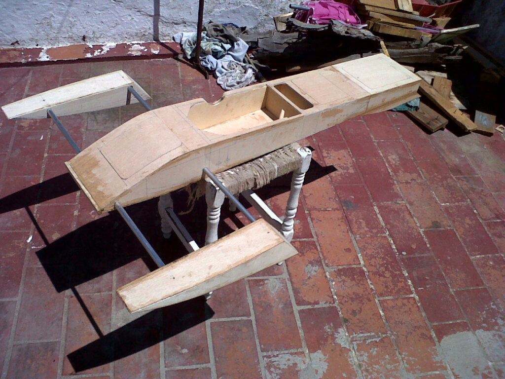

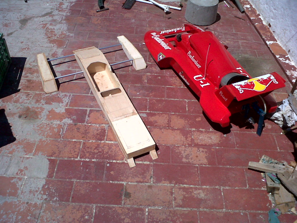

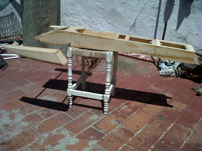

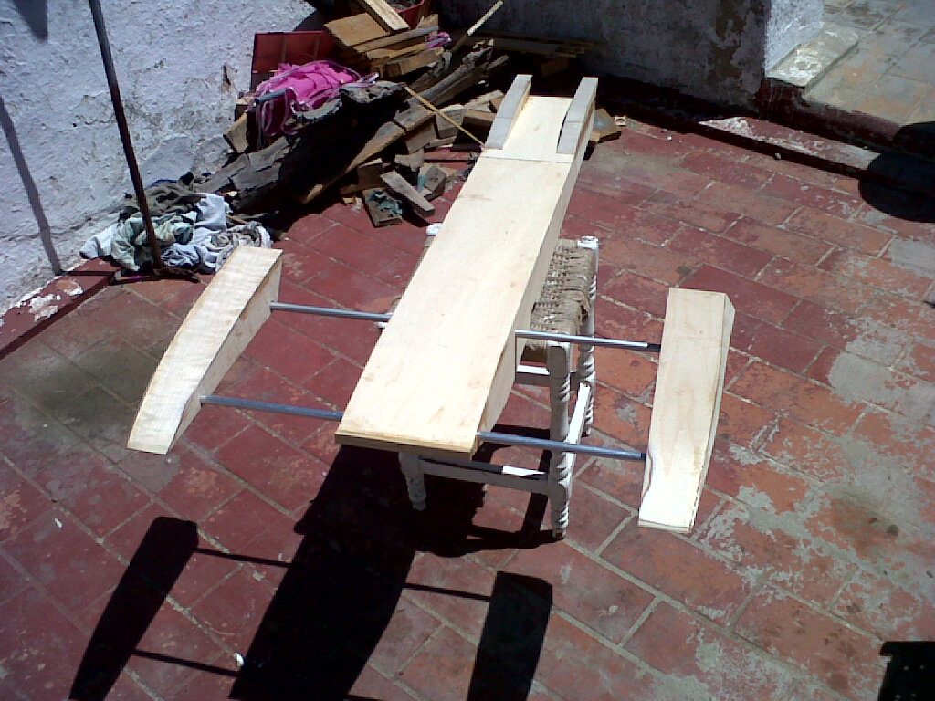

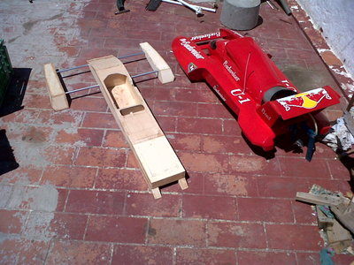

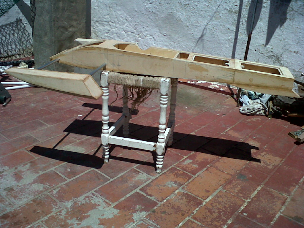

ola atodos ,me podeis echar un cable lo agradeseria ,mira pues este es el tema ,me estoy contrullendo un outrigger y el motor que voy a usar es de otra lancha que es una miss budweiser de 1/4 26cc ,y como esta lancha es una pava ,pues poreso me estoy contrullendo la outrigger ya que tanvien me encanta la velosidad ,le estoy dando 810mm de longitud sin los flotadores ,y de ancho 170mm ,por el motibo de aserla ligerita en el agua para que rinda vien ese motor ,ya que la otra lancha no llega a sacarle todo su rendimiento ya que frena mucho ,tanpoco se si la longitud es la corecta ,nose si influlle la longitud en el modelo y en la estabilidad .saludos

Te recomiendo varias cosas:

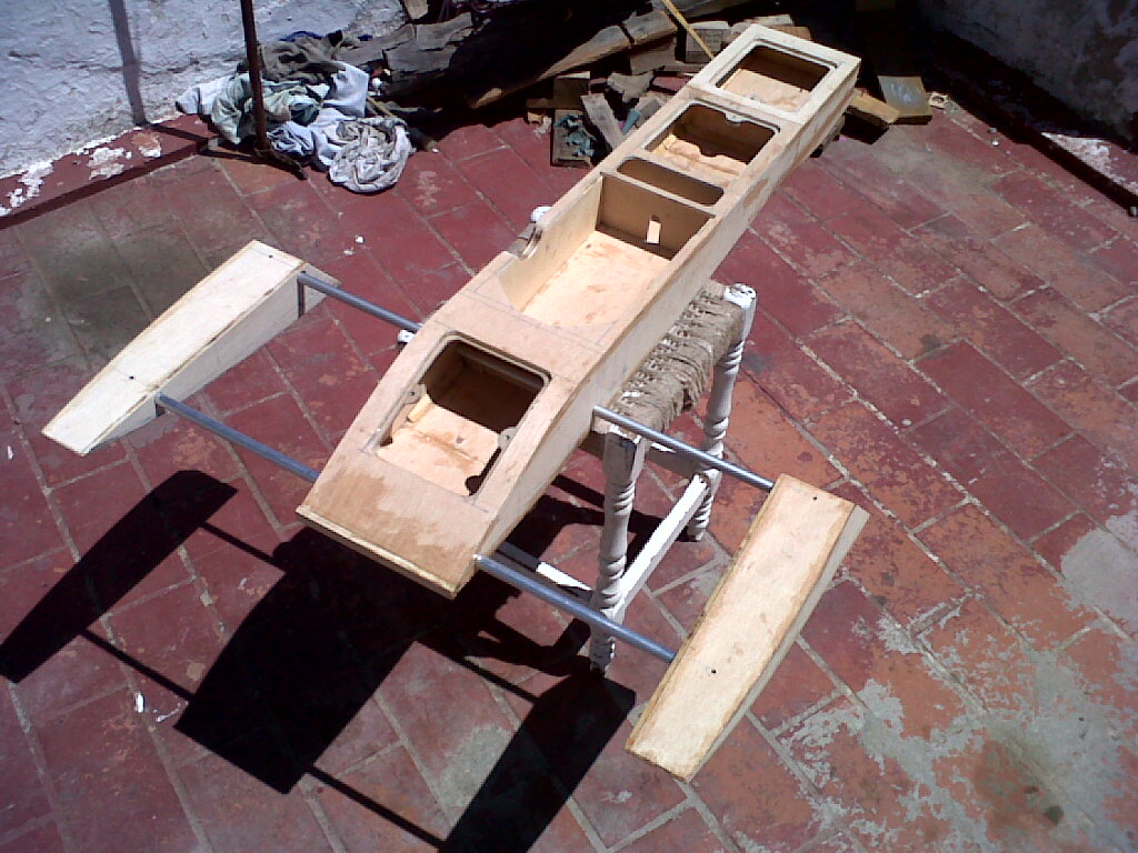

-Pinta todo el casco con varias manos de resina de poliester o epoxi para protejer la madera de la humedad.
-Dale varias manos de tejido de fibra fina al compartimento delantero del deposito y al del motor sobretodo para reforzarlos internamente y protejerlos de la gasolina.
- Alguno de los compartimentos que tiene el casco lo debes rellenar con corcho del tipo que sea para que el casco en caso de choque o golpe no pueda naufragar.

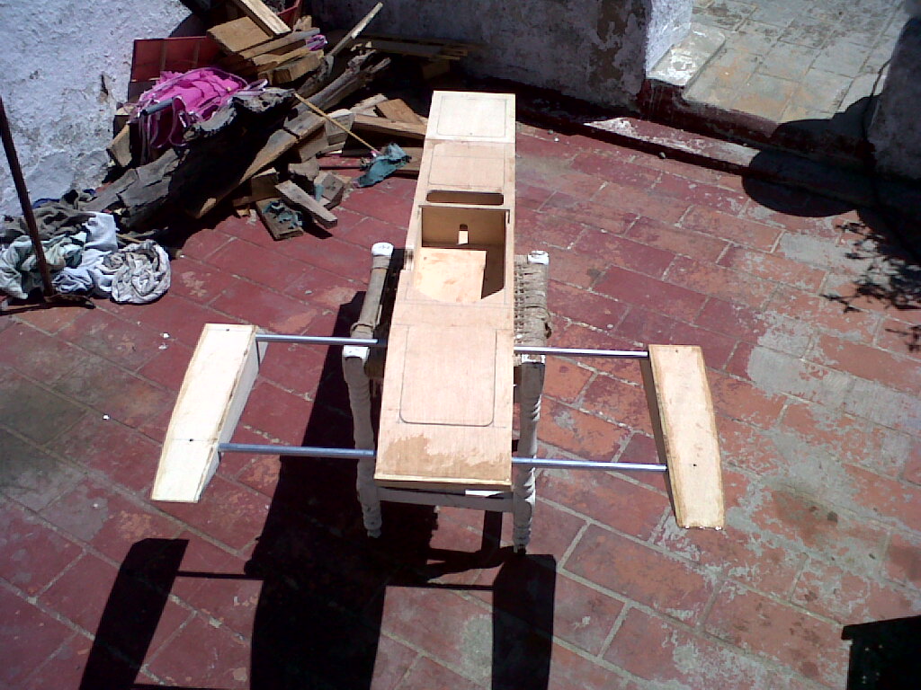

-En las fotos que pones veo que los 2 tubos delanteros que unen los flotadores al casco no son desmontables, te recomiendo que hagas como yo y que hagas el montaje para que en caso de golpe (muy probable) los puedas cambiar sin problemas, fijate en mis fotos de mi JAE GAS 26CC para ver como lo he hecho .Idem para los flotadores,hazlos desmontables porque seguro que rompes alguno alguna vez al menos.
-Haz el compartimento de la radio 100% estanco para evitar problemas de humedad, te recomiendo que la tapa de este sea con metraquilato o policarbonato "lexan" (mejor este ultimo porque aguanta mejor la gasolina) y lo hagas desmontable con muchos tornillos,el mio lleva 8 de estos.
La junta entre la tapa y el asiento la hago con tiras de neopreno.

ola jaden ,los flotadores si son desmontables ,si te fijas vien , en una de las fotos ,tienen un boquete en medio ,donde va cada vara, metida en los flotadores ¿que tine buena pinta el outrigger rc no? :D ya ire poniendo mas fotos ,ala pas que voy terminandolo .saludos

no tiene mala pinta tu outrigger pero sinceramente es mejor diseño y mas moderno el de mi jae gas por varios motivos.
Veo que tienes idea para construir al menos este tipo de lanchas rc,te animo a que sigas con el porque es bien facil de construir, de hecho es el tipo de casco rc mas facil de hacer por uno mismo.
Ah, por cierto, tienes un MP mio, leelo

Ok, ya he visto que los flotadores son desmontables respecto a los tubos de aluminio, pero no veo que estos ultimos lo sean respecto del casco y lo deben de ser, si no te arrepentirás mas bien pronto que tarde de haberlos hecho fijos al casco.

ok ,la construcción es lo mio ,ya que me hago mis propios aviones con motores de cortafilo y a parte se me da muy vien la mecanica ,este outrigger es de prueba ,detras de este vendra otro ,todabia mas estudiado jejej
