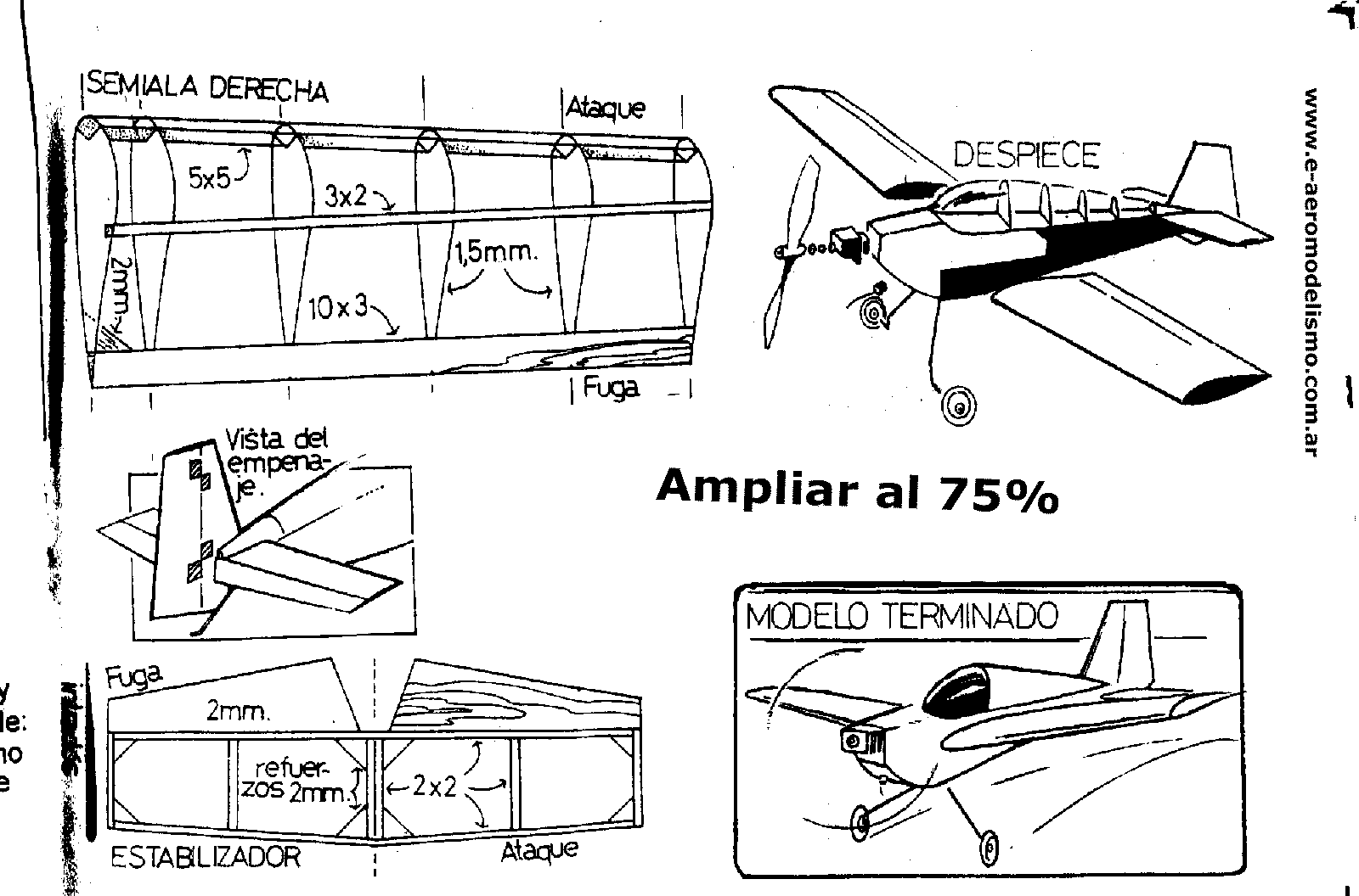

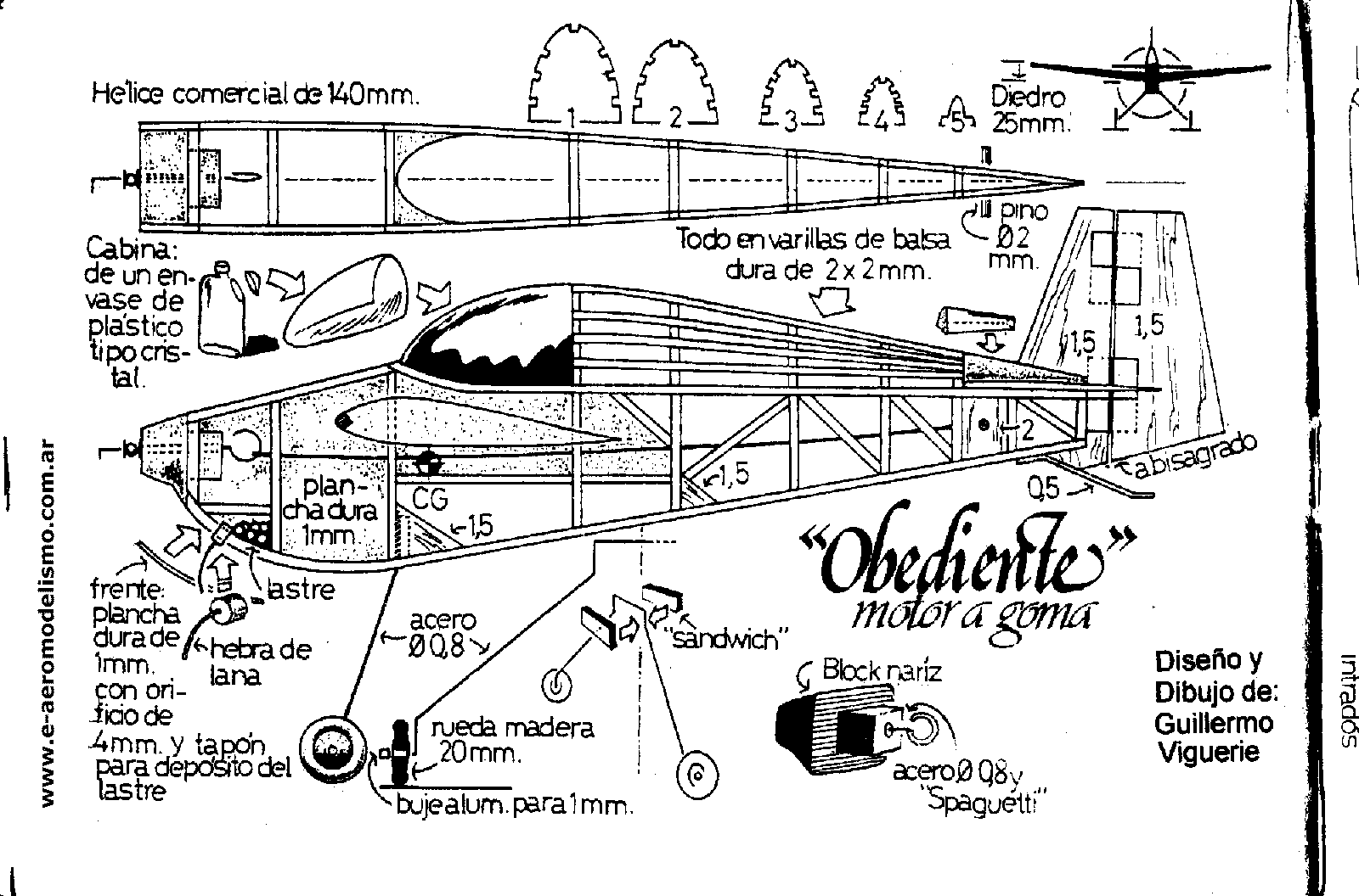

Despues de ver varios planos de motor de gomas me he decidido a hacer el OBEDIENTE pero tengo problemas con los planos y la impresora(Epson stylux DX3800 series).Como podemos ver en el plano de las alas(Obediente_2gif )el plano dice ampliar al 75% ¿pero el que?¿los dos planos?¿solo el de las alas? :oops: si amplio solo las alas estas son desmesuradas con respecto al fuse :shock: si amplio los dos podria poner un receptor,variador,unos servos....... :shock: :?¿como podria imprimir estos planos para que este todo correcto? :x :cry: :x :cry:

Según esta página:
http://www.e-aeromodelismo.com.ar/Planos/Motorgoma.htm
la envergadura es de 27 cm.
Los dos planos son las dos mitades de un sólo plano, y están a la misma escala, como puedes ver por el tamaño de las costillas que aparecen en los dos planos.
Escala el plano del ala hasta los 27 cms de envergadura y aplica la misma escala la otra mitad del plano.

Gracias Carlospq, tienes toda la razon,si esto me pasa por no leer bien todo :oops: :oops:
Gracias de nuevo y felices y gloriosos vuelos :wink:
