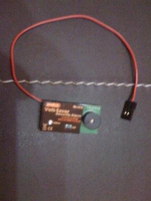

Hola que tal, necesito ayuda, soy novato y no se como instalar esta sal lipos que me han regalado, tiene que ir al cable blanco de la batería, pero como veis ese conector no es el mismo, el que me lo regalo me dijo que me conectara al canal libre del receptor pero lo enchufo y se pone a pitar y a pitar y no cesa, si alguien me puede echar una mano se lo agradecería enormente, ya que me es muy útil pq aun no controlo cuando se me agota la batería y no quiero joderlas, gracias.
djunto imagen;http://img69.imageshack.us/img69/7964/imagen023xc.jpg

supongo que se pone a pitar porque en el receptor tendras 5V, y el zumbador pita a los 7V o por hay, es decir que deberias enchufarlo directamente a la lipo, lo que es cortar el cable del zumbador y soldarlo al conector del regulador, o soldar un conector hembra al regulador.
