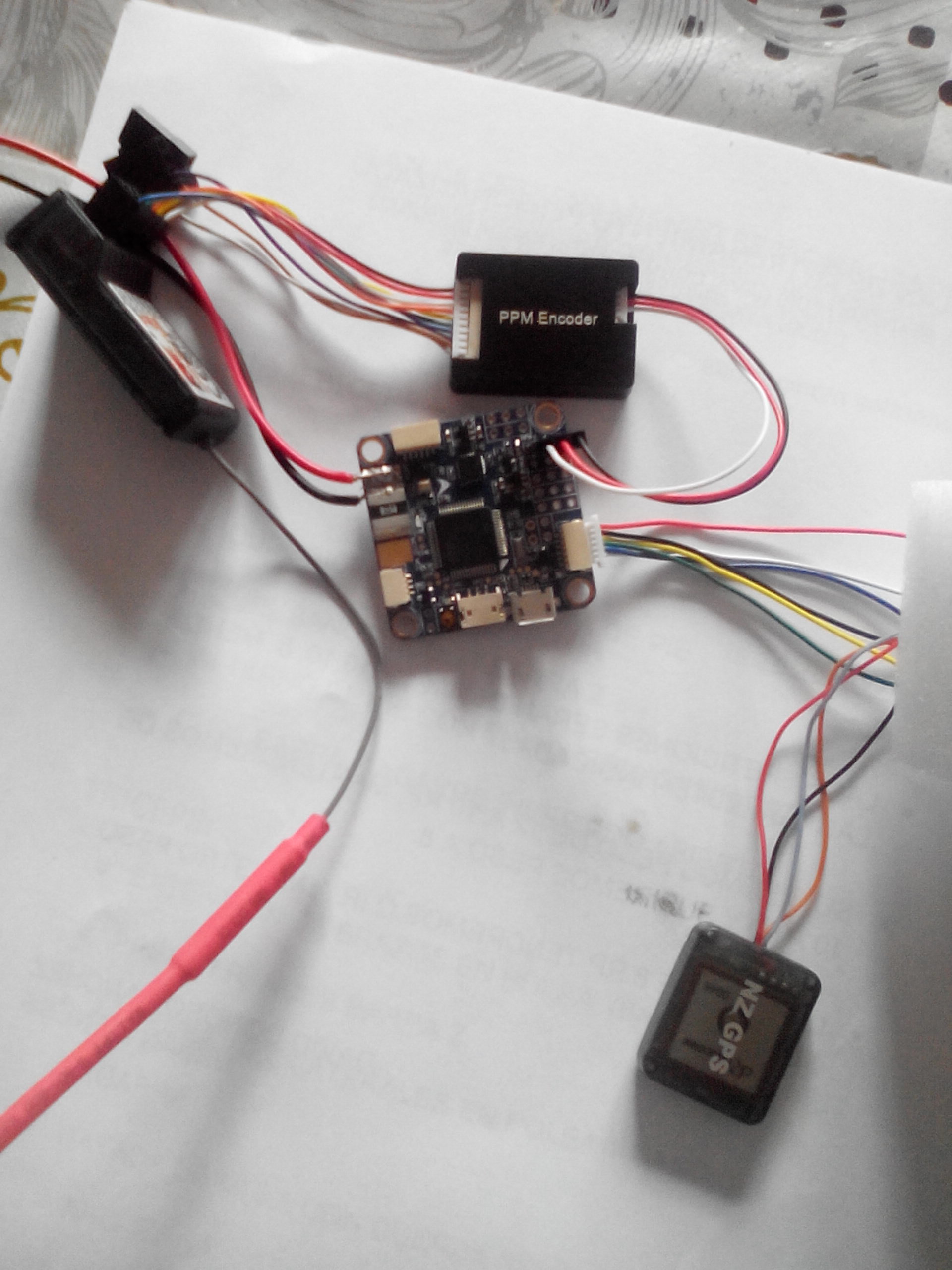

Buenas tardes a todos, llevo tiempo volando un dron F450 que tengo con una FC KK2.1 y ahora me he pasado a una Omnibus F4 V3 PRO. El tema es que conecto todo segun he ido viendo y leyendo y resulta que al final o funciona el GPS (UART6) o funciona el receptor (por PPM) pero no los dos a la vez (tengo que sacar el conector de uno u otro para ver que realmente funcionan estando conectados solos). Uso tanto INAV como betaflight y siempre tengo el mismo problema. Esta claro que hay algo que no tengo en cuenta y no sé que es.
Gracias por vuestra ayuda

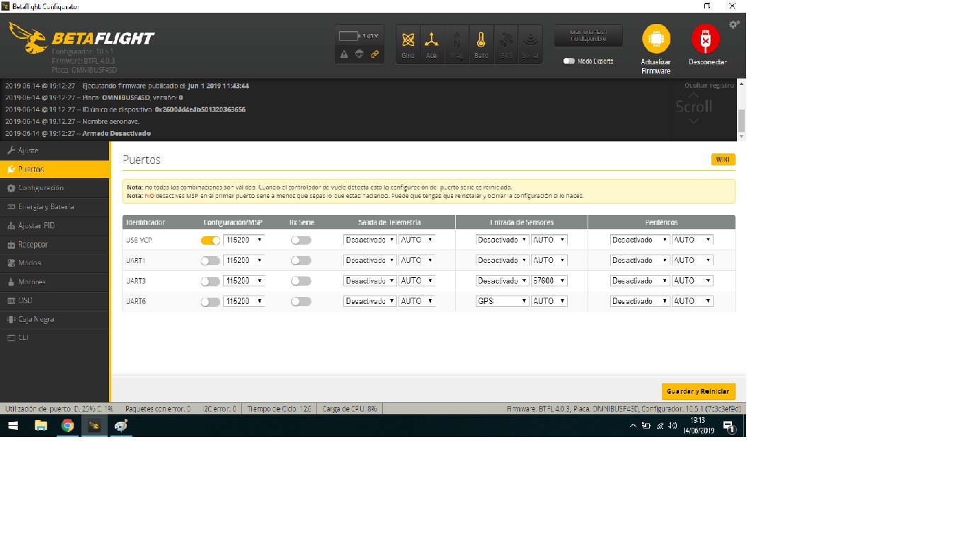

Yo creo que es de señal, no de alimentación. Pon un pantallazo de la configuración de puertos de iNav.

Pego la configuracion de Betaflight que es la que tiene ahora mismo ( con INAV pasa lo mismo). El receptor se ve perfectamente hasta que enchufo el GPS ( en cualquiera de los Tx/RX 1,3 o 6) momento que deja de verse la señal del receptor.
Creo que he probado todas las combinaciones posibles de los ports

Acabo de hacer la prueba de alimentar el GPs con un cargador de movil y solo conectar a la FC la señal de TX y Rx y FUNCIONA............ :shock: :shock: :shock: :shock: :shock:
Es tema de alimentacion, no me lo puedo creer. La solucion es facil buscare 5v en el dron y no en la FC.
Soy muy cabezota y me gustaria saber el porque de este problema, alguna idea ???????
Gracias por todo el apoyo
