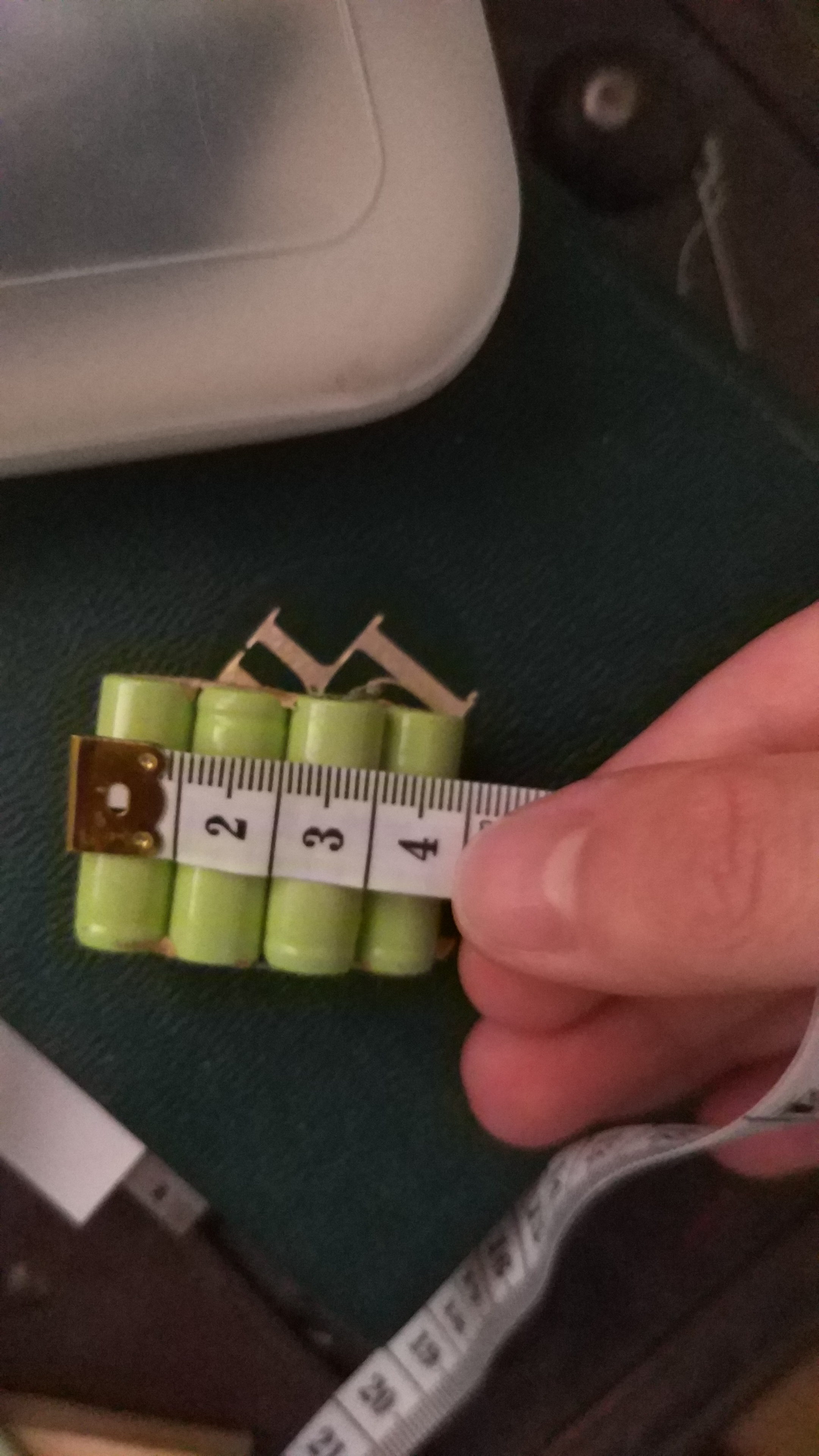

la bateria tiene unas dimensiones de 3 cm de alto 4 cm de largo y y 2 cm de ancho. el hueco en el avion es de 4 cm de alto 7 cm de largo y 3 cm de ancho. por el cargador no habria problema dado que tengo uno para dos celdas de 0.45 A para lipo. quisiera meterle mas mha para que me durase mas tienpo, que opinais? que me aconsejais? graciad por vuestra ayuda de nuevo compañeros! :) ahora no estoy con el portatil , luego os paso fotos. saludos!! :)

Pues he entrado en el buscador de lipos de Hobbyking con las dimensiones aproximadas y parece que podrías llegar a unos 500mAh con hasta 65C de descarga. Pero pesan sólo 35g, así que tendrás que jugar un poco con la posición para el centrado.
Yo me quedaría con una de estas dos:
https://hobbyking.com/en_us/zippy-compa ... -pack.html
https://hobbyking.com/en_us/turnigy-bol ... -lihv.html
Pero prueba a enredar un poco en el buscador o en otras webs para tratar de encontrar algo. Yo te aconsejaría meter más capacidad antes que lastrar, o si puedes centrar el avión con la batería de 35g. Puedes probar en casa con un taco de lo que sea del tamaño de la batería, y que pese 35g.

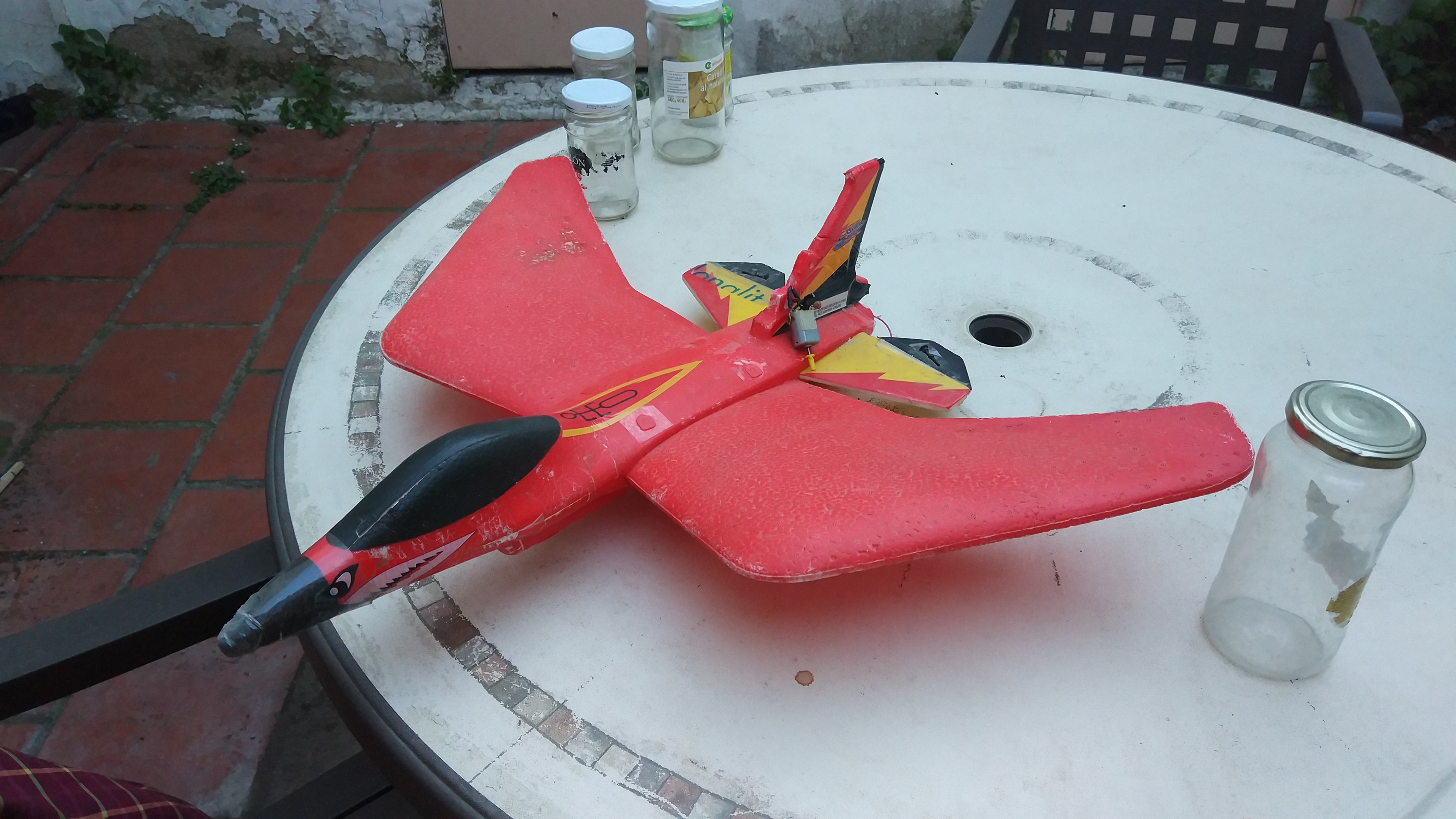

aprovechando que estoy en el pc os paso algunas fotos. el motor lo tengo al aire para que lo podais ver, opinar sobre el y saber si seria mejor cambiarlo o no. la bateria, no seria mejor ponerle algo mas de chicha en mha para que durase un poco mas? no recuerdo exactamente cuanto duraba pero no eran mas de 5 min como mucho. lo de revivir la bateria que tengo... no creo porque tiene unos años ya jaja, no obstante, gracias por la idea :)

Chico, la liPo te va a dar más tralla y más autonomía, y con menos peso, pero para el avión que es, creo que 5 minutos ya está bien :) Si quieres un avión de verdad... tendrás que pillarte uno, je je, no le pidas peras al olmo. Yo no me metería en el fregao de cambiar motor (y luego hélice apropiada, claro).
Ya nos contarás por qué te decides. Un saludo y buenos vuelos!
