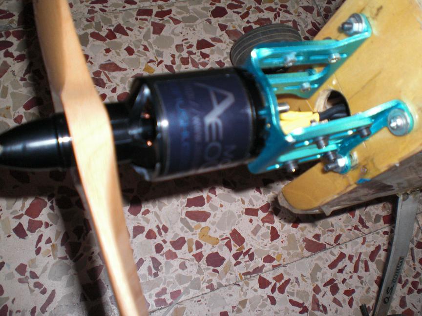

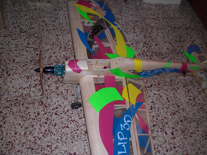

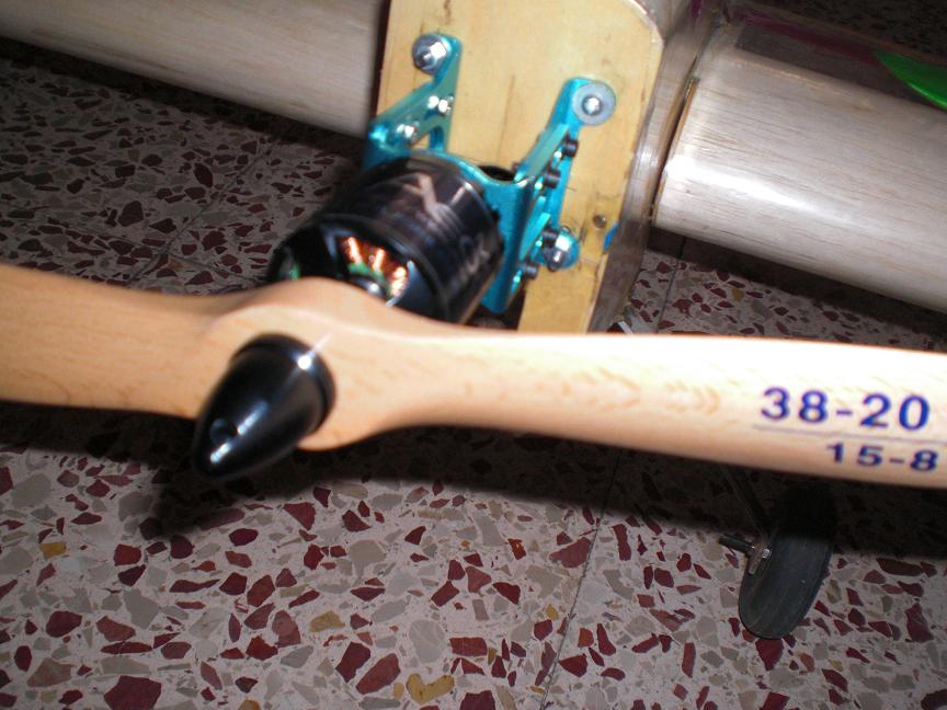

hola estoy electrificando el flid 3d de kioscho que antes lo yevaba con un os55ax.el motor que le e pillado es este;aeolian motor de 500(kv)rpm/v continuos 55a maximo 65a power 1885 lo yevo con regulador de 100a,el avion pesa 2,200kg con el motor puesto y sin baterias,yo lo e probado con 2200mha 6s y 15x8apc y tira sobrao pero agota las baterias en na de tiempo,a ver si alguien entiende para que me pueda dar una configuracion de lipos,c,helice que me pueda dar 8 o 10 minutos de vuelo,gracias
