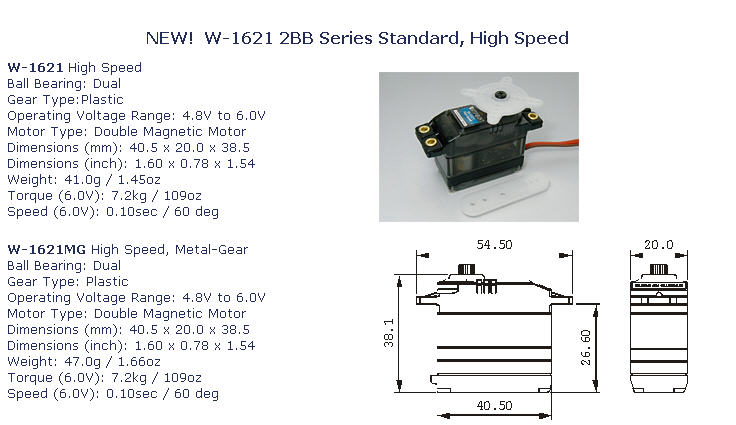

Hola buenas me comprao un acrobatico KATANA y la verdad me gustaria saber que servos me reconmendais para este avion ya que el peso final rondara sobre los 2500gr y 3000gr con todo, lo quiero convertir a electrico.
http://www.voltmaster.de/693/Katana%20- ... 6d96aa6fa3
Este servo creo que me hira bien ya que el link de arriba tambien dice los modelos de servos que utiliza el avion pues he buscado unos servos de dimensiones iguales.
Vosotros que aconsejais servos con piñones metales o de plastico?
