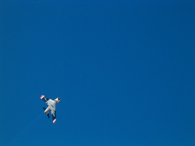

TE DEJO UN VIDEO PARA K VEAS LO DE LA GOMA, ES DE LAS K USAN LOS PESCADORES PARA LA PESCA AL CUP, LAS HAY DE DISTINTAS GROSORES, UNA VEZ EN EL AIRE LA VERDAD ES K TIRABA BASTANTE BIEN......
EN VUELO
