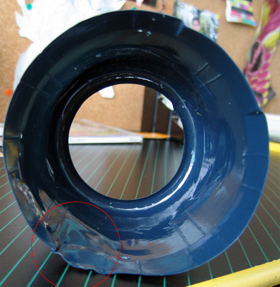

Enas, aver de tanta leche que se ha llevado ahora la carena esta doblada a más no poder.
Que puedo hacer para que vuelva a su forma original? (más o menos claro, milagros aún no puedo hacer)
He probado con un secador pero no da bastante calor, luego con fuego poco a poco pero casi que se dobla más aunque aún caliente lo ponga en el sito.
Alguna idea?? Pongo un par de fotos
Gracias

Otra donde se aprecian las arrugas

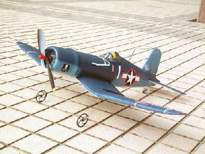

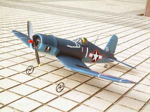

La mejor solucion es la de recortar una botella, una maceta o enderezar la carena como se pueda y sin calentarse mucho la cabeza, hay que recordar que estamos hablando de un modelo de noventa centimetros hecho de corcho y que vale 60€, jeje, pero bueno, si alguien se lo qiere currar mucho suerte, yo el mio lo pintare y lo dejare un poco decente pero poco mas.
El que te venden no es tan bonito como el de la foto, esta es del fabricante, cuando pinte el mio ya os lo enseñare.

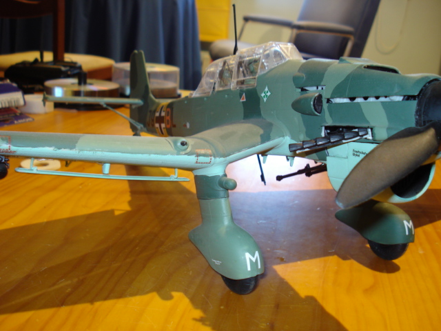

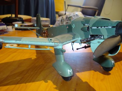

Para pintarlo puedes utilizar pintura para maquetas de plastico o con pintura de pajarita y como el evion es electrico no tendras problobemas entre la pintura y el combustible. Yo pinte un Stuka de 65 centimetros y mira como quedó.

he encontrado u articulo de M.A.N. del 95 en el que explican como acerte una carena de un abotella de plastico tipo cocacola o la casera.
forma un molde con el tamaño de la pieza en madera maciza, le coloca una varilla de unos 30 cm en el centro, corta el fondo de la botella, mete el molde haciendo que salga la varilla por la boca de la botella, e da calor con un decapador a la zona del fondo para que retenga el molde y no se escape al encogerse a botella y luego va deformando el resto para que se adapte al molde, a forma de la entrada al motor, deberias hacerla empujando con la mano (con unos guantes que te resistan el calor :roll: ) y manteniendo hasta que enfrie la zona para que o se vuelva a estirar, una vez frio el plastico se corta al borde del molde y se retira por el fondo despues se corta el morro a la forma necesaria y a correr (despues la pinta por el interior como los coches , pero eso te dejaria un acabado demasiado brillante para un corsair :twisted: )

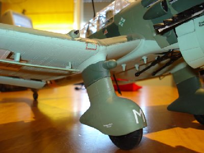

Lo de pintar el avion, yo lo pintaria, y de hecho los he pintado, con acrilica de las que se usan para pintar las maquetas (Gunze, Tamiya, etc). Al ser tan pequeño el avion, con un par de botes a 2-2,5€ aprox. te vale para cada color, y si lo pintas a aerografo, hasta con uno te valdria.
Si te decides creo que tengo las referencias para ese modelo, pero vamos, que si buscas maquetas de ese modelo en internet, te salen veintemil paginas y suelen poner que referencia usan.
Las de la pajarita dicen que se dan muy bien y alomejor encuentras un color parecido, tampoco te obsesiones.
Lo de la carena, un amigo mio la hizo recortando el culo de una botella, y oye, que ni se notaba que no era la original, pero ahora mismo no me acuerdo de que producto era la botella.

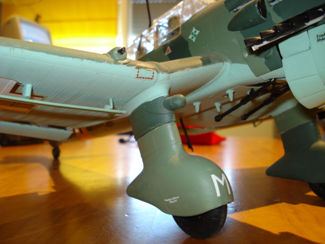

Te pongo dos fotos de avioncillos que pinte con pintura para maquetas para que veas como quedan, y si quieres te paso alguna direccion de aqui en Madrid que mandan por correo, o eso creo, pero vamos que hay muchas en la red.

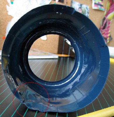

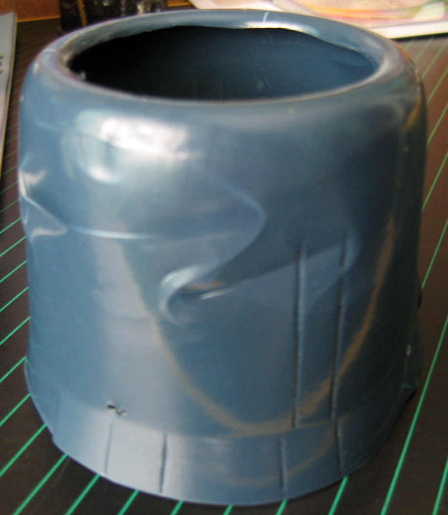

Primer intento de carena fallido....el tema es que deformé la botella intentando redondear lso bordes de delante de la carena (como los de la carena original). Bueno, seguiré intentandolo :)
