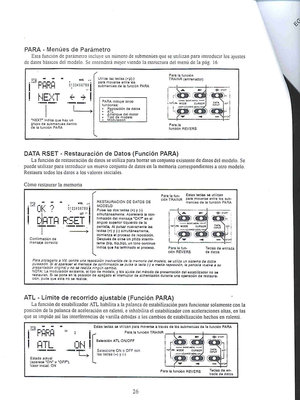

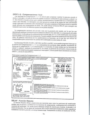

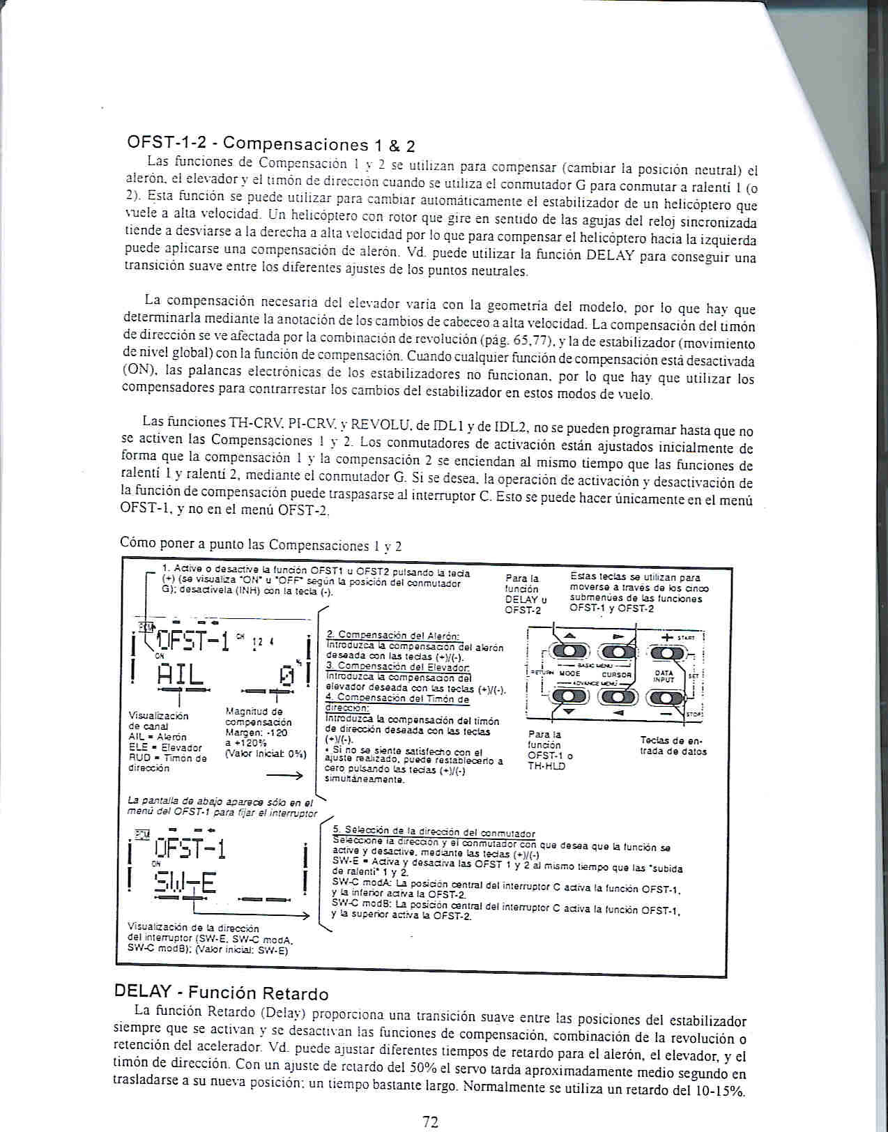

Posiblemente tengas activada la función: OFS-1-2, desactivala, en vez de On ponla en OFF, Nº 72.

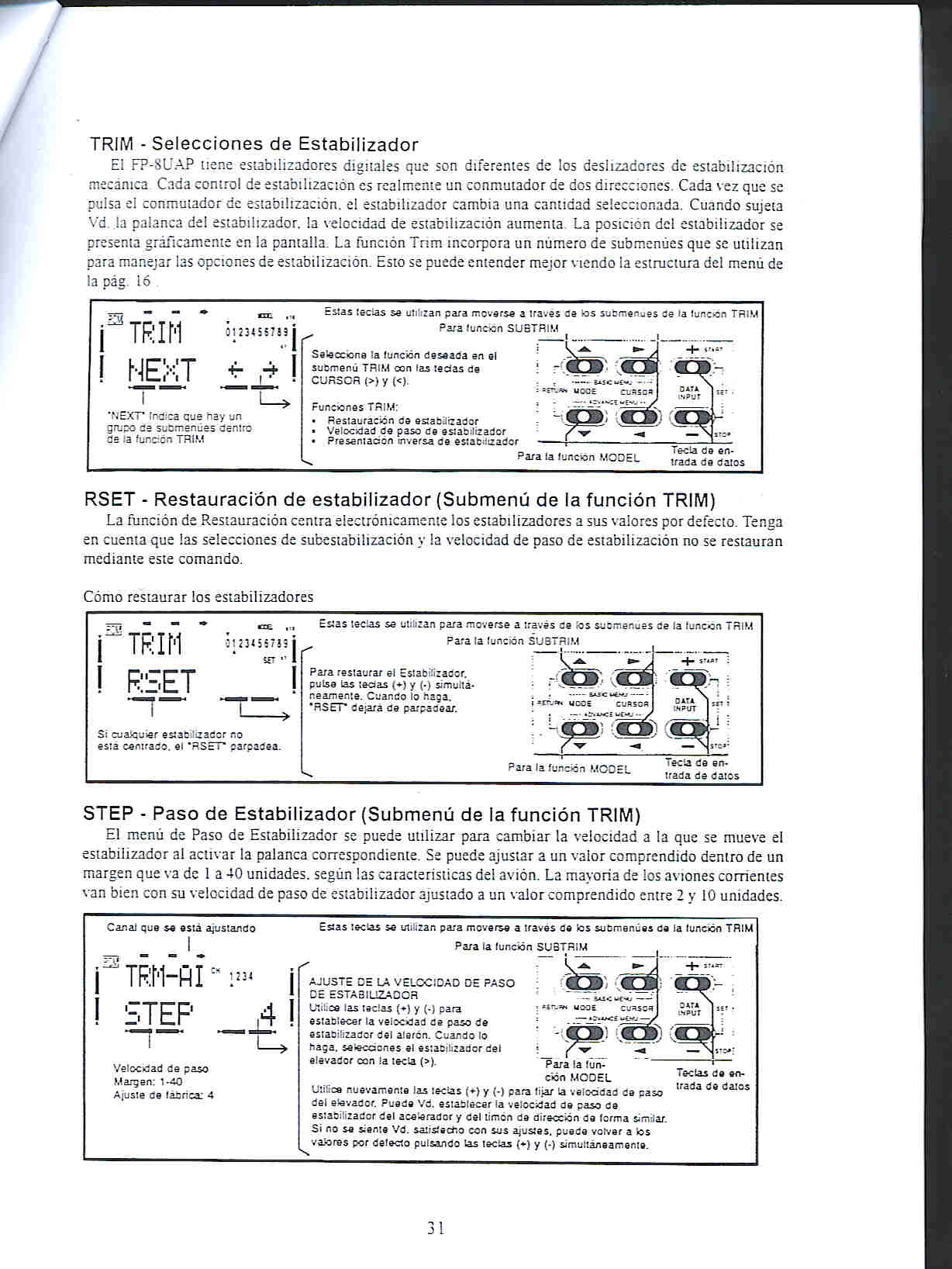

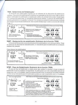

Si no resetea el trim (trim reset), Nº 31.

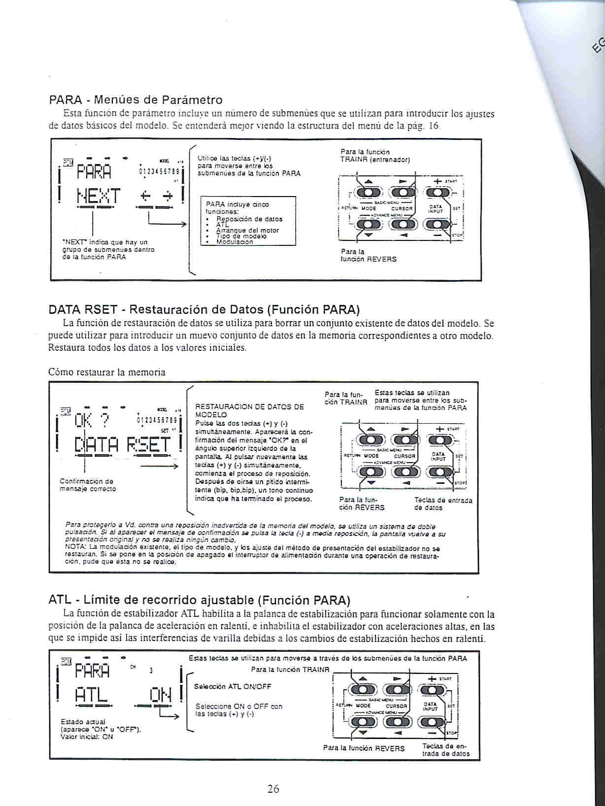

Si no se quita restaura todos los datos de ese modelo a sus valores predeterminados (data rset), Nº 26
