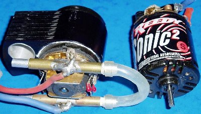

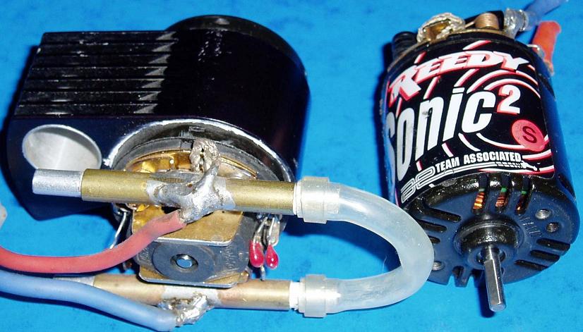

Un Kinwald 11x3, montado en reductora 2:1, compitió en la clase ECO hace 12 años. Fíjate en la refrigeración.
El otro es el Reedy 13x2, con escobillas laydawn (gran torque).
