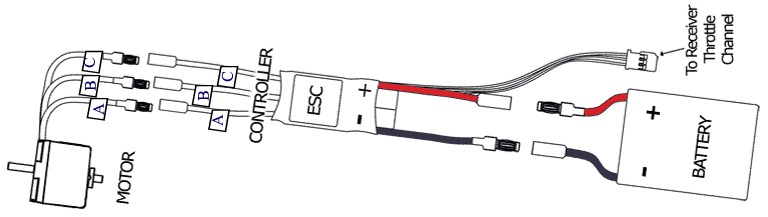

Otra cosa que yo suelo hacer es, una vez que el motor gira para el lado correcto, coloco un pequeño trozo de cinta aisladora blanca en cada cable, a modo de banderilla, con el nombre (o número) del cable.
De esta manera, cada vez que necesito desconectar el ESC por algún motivo, puedo volver a conectarlo sin modificar la posisón de los cables.

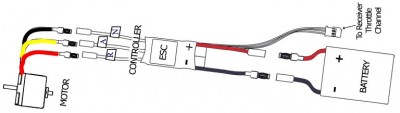

En el caso de que ambos juegos de cables (motor y variador) sean negros, coloco banderillas en ambos juegos de cables:

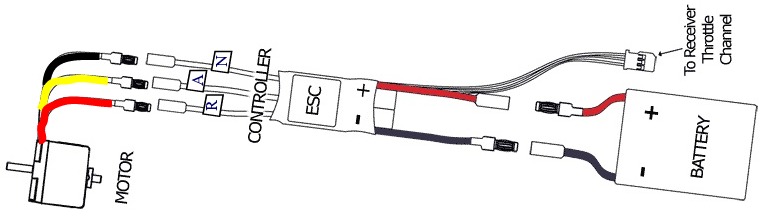

Cuando el motor o el variador llevan cables de colores, solo debes marcar los otros.
Si ambos llevan cables del mismo color, la primera prueba (es lógico) la hago haciendo coincidir los colores... si todo funciona para el lado correcto, yastá!!!.
Si hay que cambiar dos cables, eligo los de los extremos, así el color restante seguirá igual.
