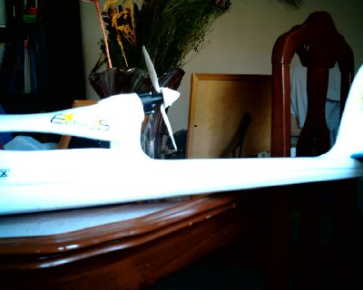

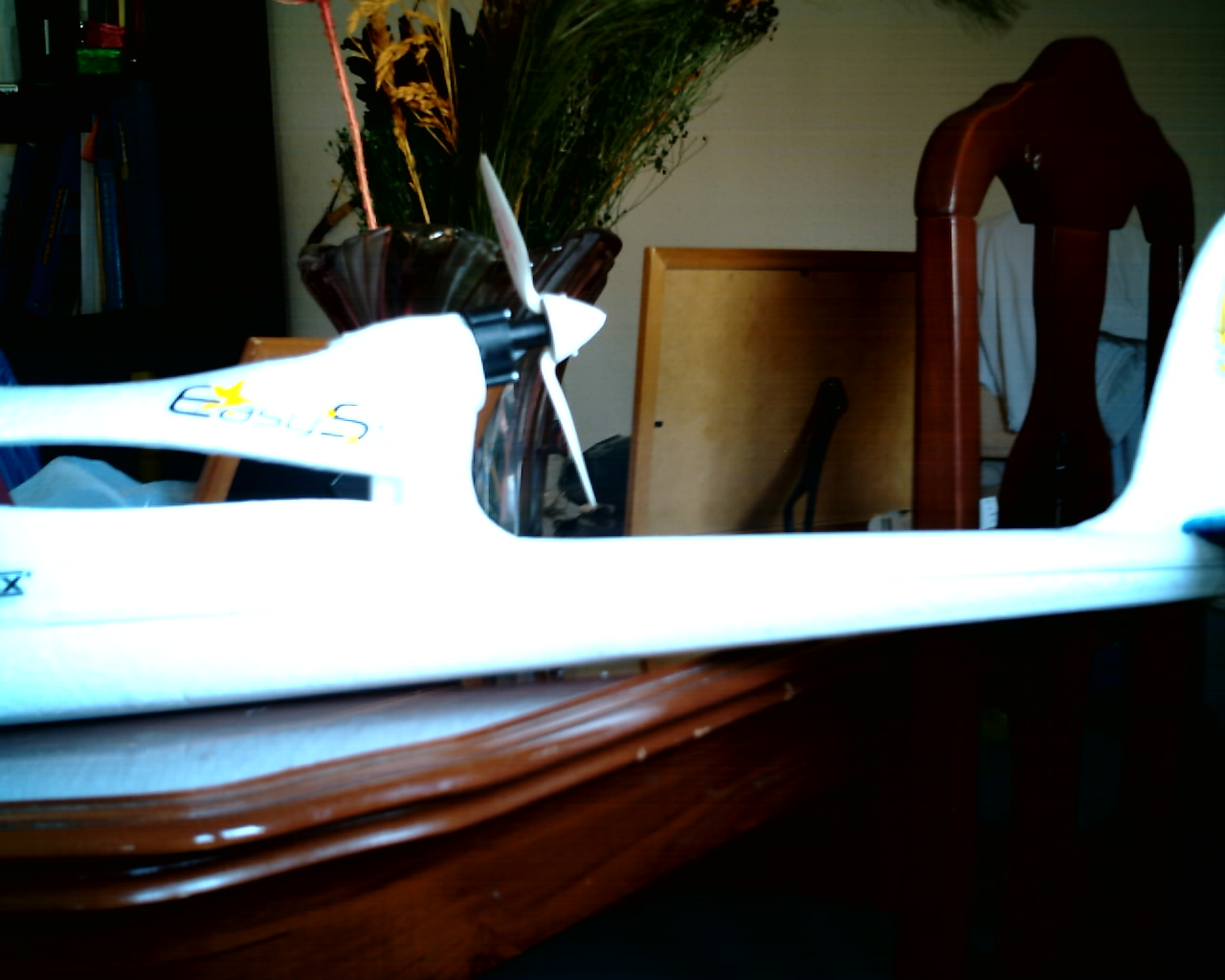

la reductora sube lo suficiente para que entre perfectamente la pala tamaño 7 . la pala que tiene puesta es la 6X3.5 robbe fijate el hueco que queda con la 7 queda algun milimetro todavia de hueco,con lo que no hay que tocar( cortar) el fuselaje .
te pongo foto para que lo veas no tiene mucha calidad pero da una idea..

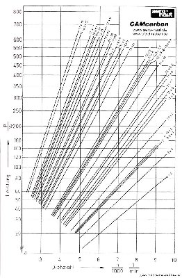

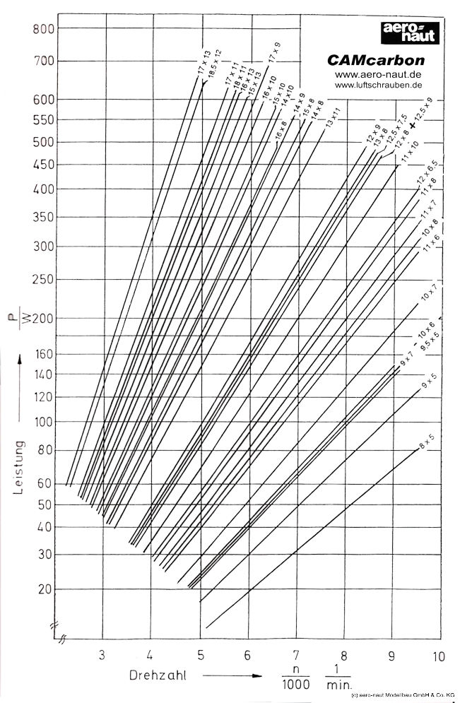

Ojo con las hélices, todas tienen un límite de revoluciones. las CAM Carbon 7x4" lo tienen a 16000 rpm y son de las buenas. Esta es la tabla para las CAM, empieza en la de 8", pero te dará una idea
Por tinomarper
#249624

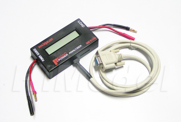

Hola Crónico, de momento nos fiamos del Feigao nuestro:
http://www.himodel.es/catalog/product_i ... cts_id=119
Nos comentaron los chinos que ya tiene adaptadas las medidas para brushless en su software interno y que daba medidas bastante reales... aunque que si mides con un amperímetro normal pero bueno y que te aguante los amperios que necesitas pienso que debería dar la misma medida, porque creo que tanto el nuestro como un amperímetro mide el valor RMS...
Lo que no nos ha dado tiempo todavía a probar es el cable que trae para PC con un software:
5. PC supported PowerView software, including monitoring & drawing function
Tiene que estar bien para ver curvas y demás... os contaremos cuando nos de tiempo a mirarlo... me imagino que alguno del foro ya lo habrá usado con cable y nos pueda dar opiniones de si es útil o no... Saludos!!!
