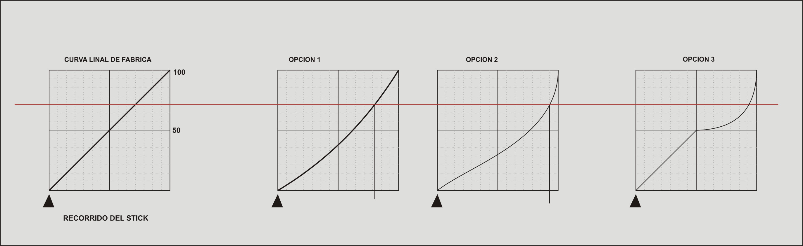

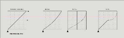

Por ELEVATOR
#633048
les pongo algunas opciones a ver que opinan

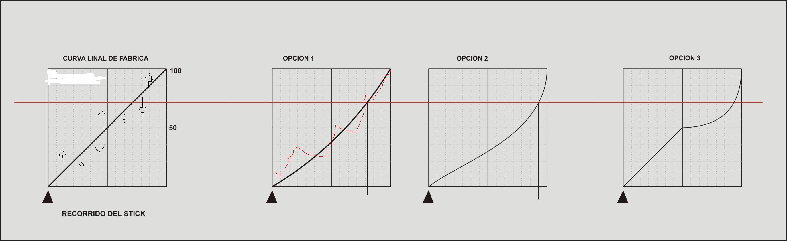

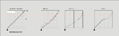

Por ferranbonet
#633593
hola , tu emisora te deja hacer como quieras la curva no ? no es preciso que la pongas toda lineal puede ser que tengas altibajos en picos .
eso lo tienes que probar en el suelo dando gas poco a poco y viendo como te responde el motor y si te gusta de esa manera .poco a poco segun vayas volando sabras donde ienes que darle mas a la curva o quitarle .
