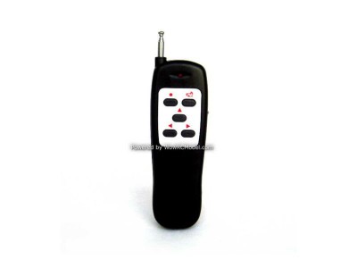

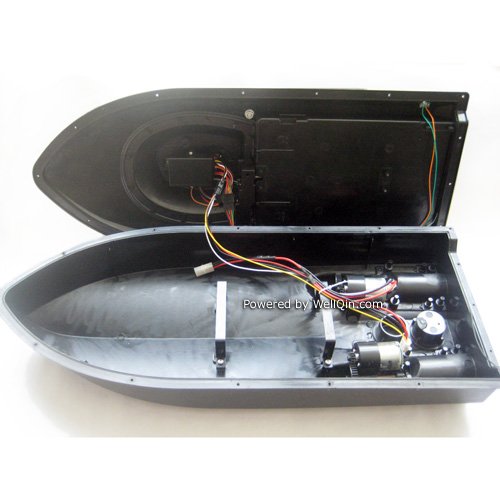

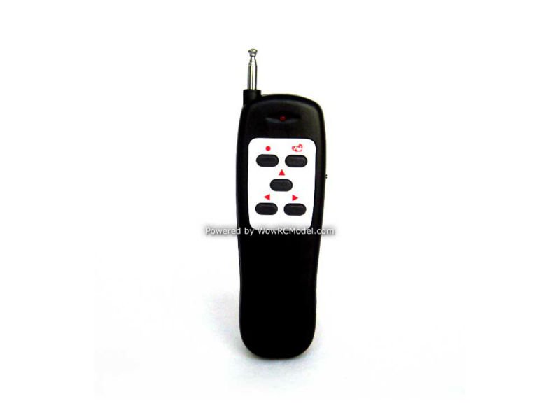

hola tengo un barco que uso para pescar pero su sistema de manejo es pesimo, aki vereis todos los detalles del barco,
como veis el sistema de guiado es con dos motores y sin timon ,asi que la emisora tiene que ser la de los aviones par poder acelerar cada motor independiente y asi poder cambiar la direccion ,o corregir las variaciones de rumbo debido a la corriente del rio.tambien necesito que la emisora lleve una tecla o boton que accione el sistema de volquete para soltar los aparejos de la pesca , el alcance debe de ser de unos tres cientos metros .!esta es una de mis dudas pues no e visto ni un solo mando que digan el alcance ¡ si me podeis aconsejar os estaria muy agradecido
Por Inadiflames
#1233517
hola amigo ,yo creo que si quieres algo comodo,canviaría todo el sistema,solo dejaría los motores,y si quieres mas potencia brushles,metería una hemisora 2,4 un variador ,y timon.no tengo enlaces para aconsejarte cuales,pero si rebuscas en el foro nuestros amigos tienen infinidad de material que te valdría,alguien por aqui hizo una reforma parecida,con dos variadores uno para cada motor.animo.
