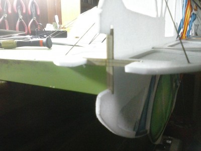

Hola a todos haber si me podéis echar un cable. Me estoy fabricando un modelo indoor para volar en pabellón. Ya tengo armado y pegado el avión. Pero estoy atascado con la instalación del motor. No se que sistema utilizar para sujetar el motor que no pese demasiado.
Y como consigo controlar las incidencia para afinar el ajuste.

alfinal he optado por hacerlo asi pero en vez de madera he usado una tarjeta de credito, el motro lo he pegado con cola termica.
creo que la incidencia esta bien , haber cuando lo pruebe
