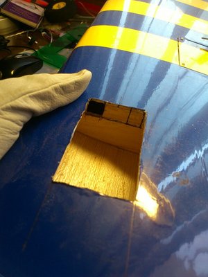

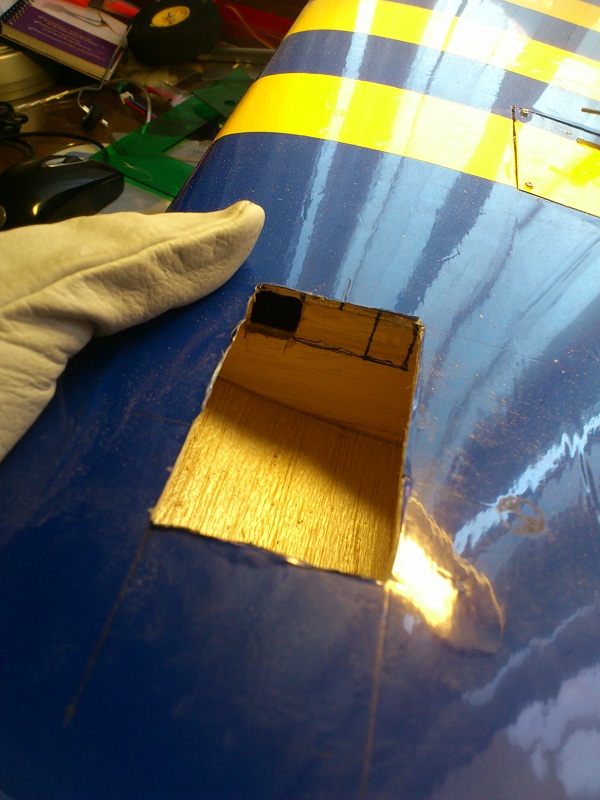

hola compañeros, estoy intentando poner un tren de aterrizaje en las alas de un calmato, para ello tengo que recortar un rectángulo en el chapado del ala para poder encajar el tren, y luego tengo que poner un par de tacos longitudinales para atornillarselo.
ya tengo hecho el recorte del rectángulo en la chapa del ala con la ayuda de una dremel y un disco de corte, hasta ahí bien.
ahora necesito hacer unos recortes con la forma del taco en la costilla del ala para poder encajar y pegar ahí el taco, el problema es que con el disco de corte de la dremel a la sumo puedo meter el disco y cortar en horizontal pero hacia abajo no se me ocurre como excepto con un cuter bien afilado y me da que quedaría chapuzerillo.
se os ocurre alguna idea para ayudarme???

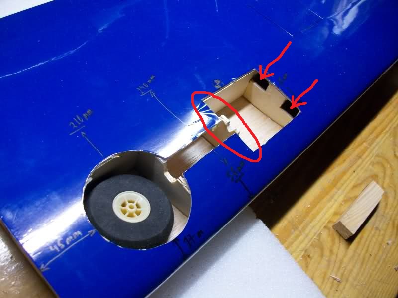

aqui os pongo una foto de como lo tiene un compañero del foro, que le he preguntado pero se ve que no lo ha visto o no ha podido responderme aún y tengo el avión paraillo
un salu2 y gracias!!

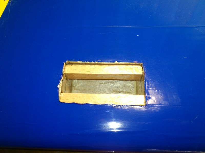

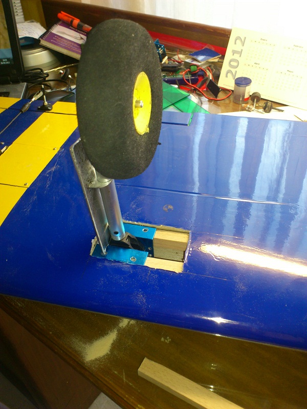

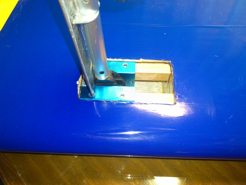

muchas gracias a todos por vuestras aportaciones,
ya lo tengo hecho y me ha quedao bien, poco a poco ire perfeccionando la técnica, soy novatillo como quien dice en este tipo de operaciones.
ahí van unas fotos para que veais como ha quedado
saludos y gracias de nuevo, hasta la proxima duda de construccion jeje
