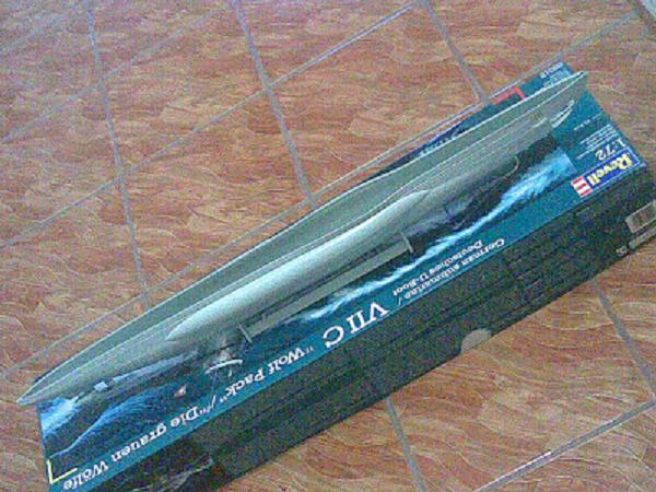

Si tienes el modelo en foto, o mas informacion del tamaño etc., sera mas facil ayudarte.

Todo depende de cómo tengas planificada la conversión. ´Mi recomendación sería:
1.- Bomba agua 10 V: solo si planteas instalarla sumergida o, como mínimo, con la boca de llenado en contacto directo con el agua circundante. Así mismo, el depósito deberá tener una conexión diecta con la boma o tendrás que usar tubos de gran sección para lograr succión desde el depósito, y aún así no lo tendrás garantizado.
2.- Bomba agua 6 V: La puedes instalar donde quieras (en el tanque estanco) y utilizar tubos de silicona de 5 mm como los de aeromodelismo. Inconveniente, tiene menos caudal que la anterior. Te recomeindo la de 6 V pues así podrás utilzar la misma batería para propulsión de los motores, para el receptor, para los servos y para la bomba.
No se de qué experiencia dispones, pero acometer la transformación del Tipo VII de Revell a inmersión estática o mixta requiere grandes conocimeintos y experiencia en el diseño, construcción y testeo de cilindros estancos y sistemas de inmersión, y todo ello miniaturizado al máximo.
Yo te recomendaría adquirir alguno de los kits que se comercializan para su transformación. Existen, al menos, 4 o 5, desde solo tubos estancos a los que tu tienes que montar los equipos y sistemas de tu elección hasta equipos completos e incluso casi listos para navegar.
A mí, de todos, el que más me convence es unos fabricado en la República Checa por una aficionado llmado Oto Gerza. El equipo es completo, de inmersión estática, y seguro que el precio es muy interesante. Eso sí, el muchacho es un poco fantasioso y no se hasta que punto fabrica el equipo o solo es un prototipo que se ha montado él y que sueña con comercializar.
Yo le quise comprar unos modelos para mi hace un par de años e incluso intenté llegar a un acuerdo sobre la venta de sus modelos en España además de una operación que tenía segura sobre un regalo de empresa que conllevaba la compra de una gran cantidad de sus modelos (caso 1000 en total) y todo fueron excusas.....al final, ni los modelos para mi pude conseguir.
En cualquier caso, te dejo un enlace a su página y a un video suyo en YouTube:
http://www.rcsubs.sub-club.org/index.ph ... &Itemid=29
http://www.youtube.com/watch?v=4cKXE8W1o8Q
Despues de esta conversión, la siguiente que más me gusta y más profesional me parece es la ofrecida por la firma alemana Model Uboot Spezialitaten del "gurú" de los submarinos Norbert Bruggen
http://www.modelluboot.de/
Para encontra el kit de modificación, elige idioma inglés, selecciona "submarines" y, luego, "Revell Type VII". La página está en alemán, pero hay buenas fotos para que te hagas una idea y hasta algún video.
Espero haberte sido de ayuda.
