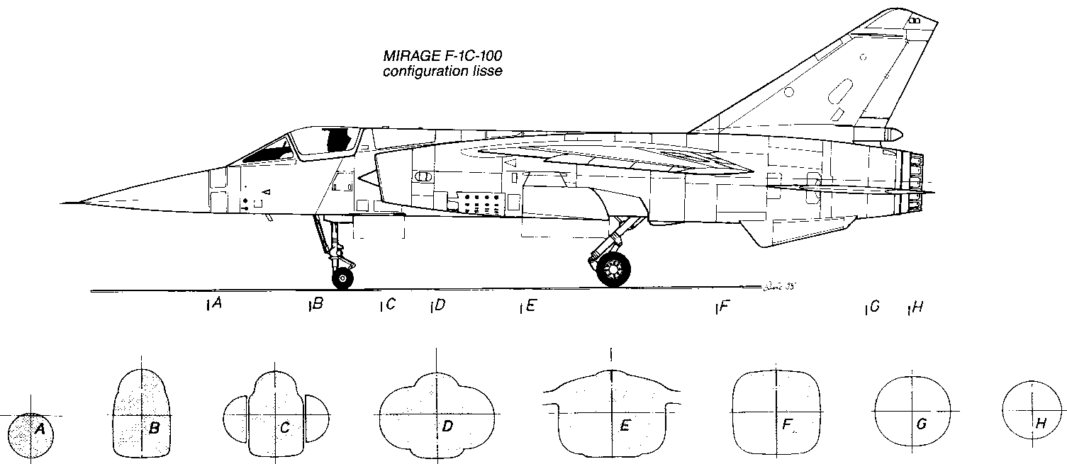

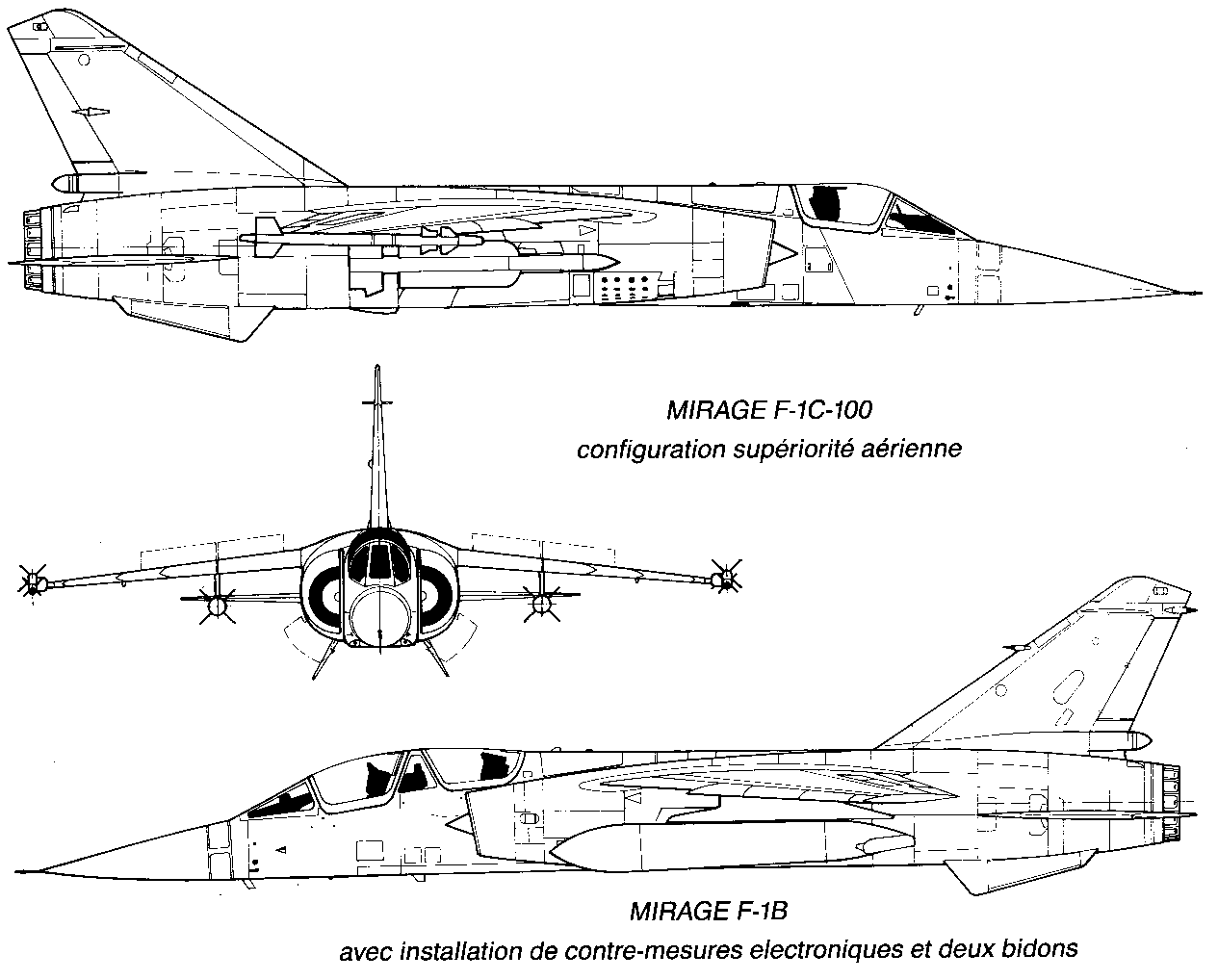

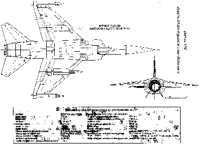

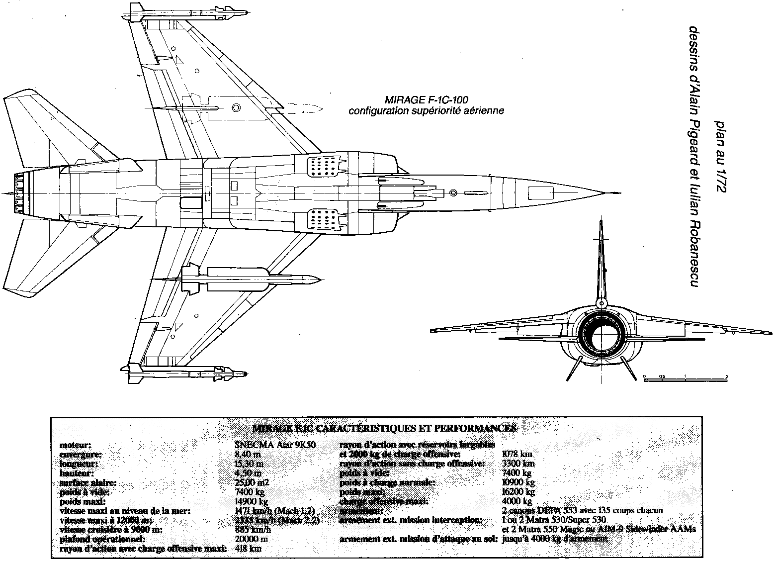

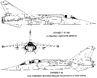

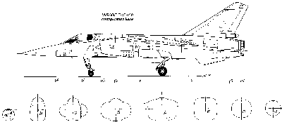

Me comentas que tienes el plano, no estaria de mas que me lo hicieras llegar, por comparar con lo que tenemos, de todas formas te digo que la intencion es de un avion de unos 2.40mts de longitud, con la envergadura que de esta cota, para una turbina tipo artes falcon (10kg.)
te djo algunas cositas de este avion..
estamos en contacto....
juanfra
