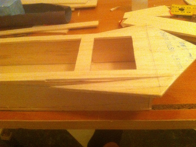

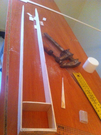

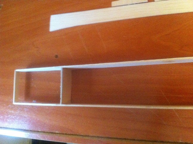

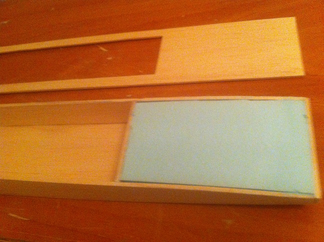

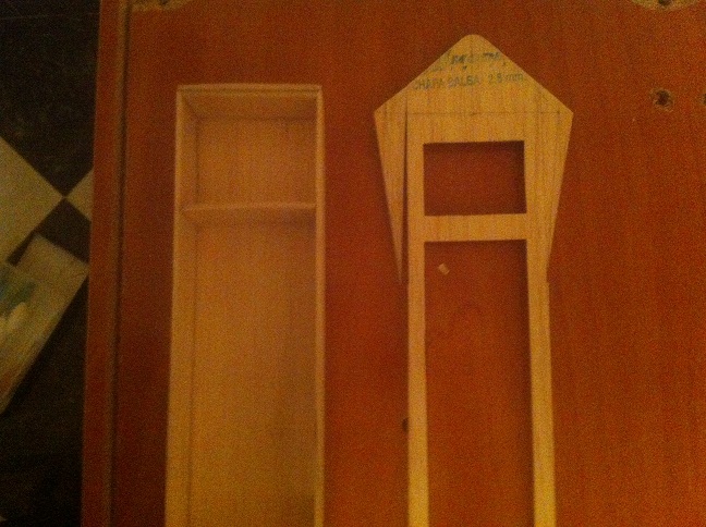

#1175218

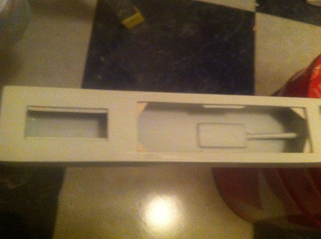

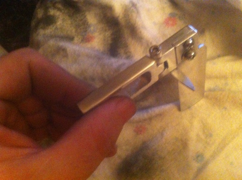

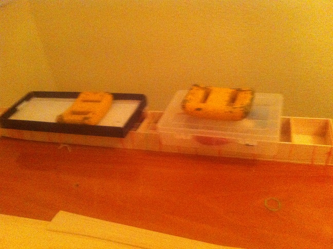

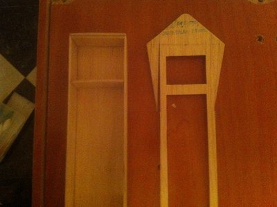

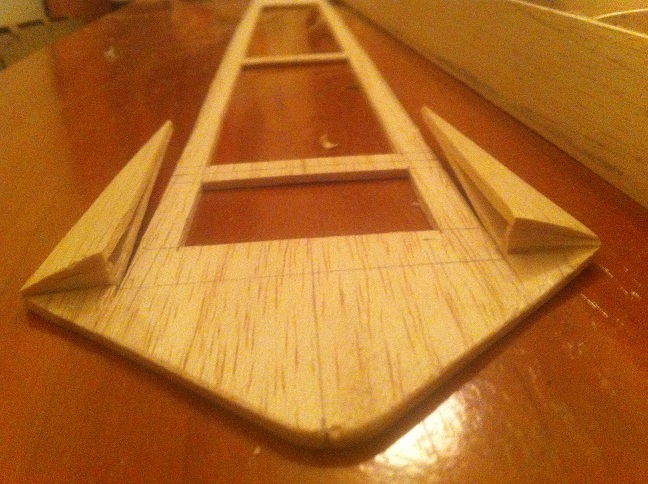

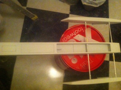

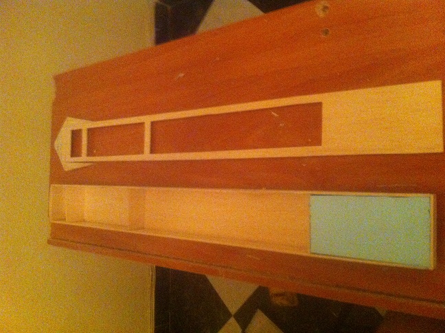

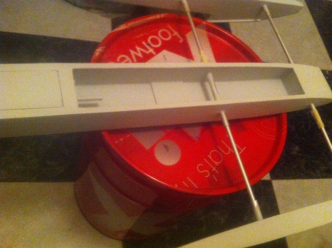

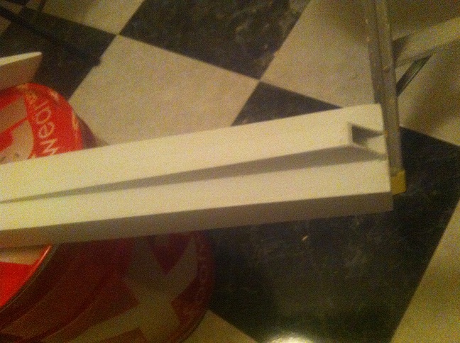

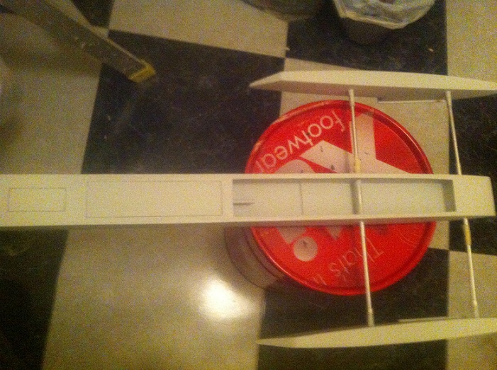

Ya empeze la construccion
El adjunto 1..jpg ya no está disponible
[attach
Bueno esto es lo ke a dado el dia de hoy, espero ke no valla muy mal jejejej. Subire las fotos a la vez ke valla aciendole algo, para ke me digais (EL KE KIERA) si veis algo ke este aciendo mal o ke pueda mejorarlo. Un saludo.
#1175343
Hola Javi, tengo una pequeña duda y es la siguiente, el bicho es para un motor de hombre, verdad? Te digo esto porque si es así y el tamaño es de alrededor del metro yo lo haría con contrachapado, no con madera de balsa y en las esquinas del casco refuerzos, ahora es sólo una opinión.
El problema es que cuando lo pongas en el agua y le des caña la balsa es balsa y se puede retorcer en los golpes con el agua o algo peor.
Paco Santander Naval RC
#1175367
Olaa, no mira la lancha parece mas grande de lo ke es pero solo mide 75 cm de largo y 7 cm de ancho lo ke pasa ke en las fotos parecen mas grandes jajajjaja aun esta sin terminar, aora lo voy a reforzar con una malla de fibra de poliester y recina para darle fuerza ke kreo ke es lo ke la gente suele acer por aki, yo tbn soy nuevo en esto y espero no ir muy mal encaminado jejeje, de todas forma gracias por la sugerencia ke siempre es bueno saber lo opinion de la gente jejeje. Un saludo.

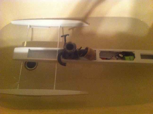

Ola muy buenas, por fin tengo el tres puntas termiado y totalmente estanco,impermeabilizado y imprimado para pintar, pero lo e echado al baño para ver como flotaba y tengo un problemilla, me flota un poco mas de popa ke de proa y nose porke sera y aun le tengo ke meterel tanke de gasolina asi ke nose.... :( :( . Haber si alguien me puede ayudar por favor. Muchas gracias. Dejo unas fotos.
#1180466
Hola fenomeno, veo que el arte de construir lo dominas a la perfeccion. Vmos con tus preguntas, la pueba de la bañera no te sirve pues no tienes todo montado sobre el casco, es decir, te falta montar el estrut,eje flexible,drive dog, arandela de nylon o delrin, timón, helice, tubo de refrigeracion que va del timon a la popa,tapa del equipo de radio,bateria del receptor,tubo de la antena del receptor,escape y no se si algo mas. Tranquilo que si has hecho bien la construccion del casco ciñendote al plano de la barca que has decidido construir y cuando pongas tambien el deposito en su lugar el casco debe quedar equilibrado. Supongo que la posicion del motor está exactamente donde debe.

Ahh por cierto, el casco lo deberias haber construido la extructura principal y flotadores delanteros en contrachapado de 3mm pero ahora ya es tarde.Vas a tener que reforzarlo con fibra por dentro y por fuera pues si no en el primer golpe o simplemente roce saltará en pedazos, esto no es un avion en donde el peso es lo que manda.Aqui mas que el peso (aunque tambien importa) es indispensable la rigidez.Por eso lo del contrachapado de 3mm que está bien barato en cualquier carpinteria. Si me hubieses preguntado antes tambien te hubiera aconsejado que construyeras el outrigger JAE en su version para motor glow de 3,5cc, es un casco muy bien diseñado y que ha demostrado ser de lo mejor en competición y fuera de ella.
De lo que si estoy todavia a tiempo creo es que debes de dejar espacio en la caja de radio para el tercer servo para la riqueza de combustible del motor, no sea que te pase como a mi.
Saludos y seguimos charlando en otro momento, A y por cierto.... Feliz navidad¡¡¡ aunque es algo pronto
