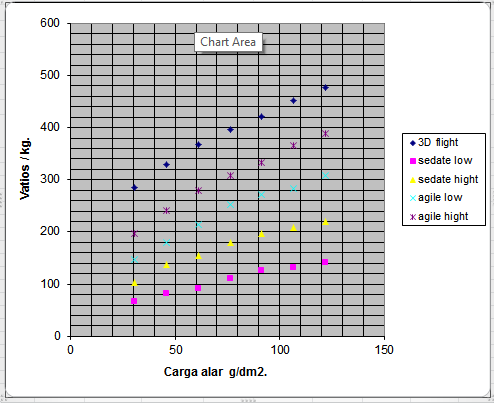

Motor: Según he leído para poder hacer 3D la potencia necesaria está en torno a los 320-350W/kg, y para saber que potencia de W necesito hay que calcular el peso del avión por los W/kg.
El cálculo para este avión sería: 1,3kg x 350W/kg = 455W (Me parece una barbaridad la verdad, cojo el dato de 350W/kg por que no quiero que se me quede corto, prefiero que vaya sobrado).
