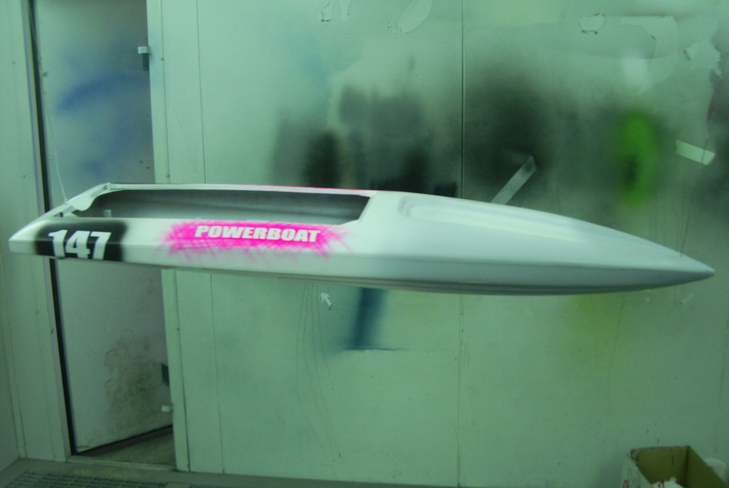

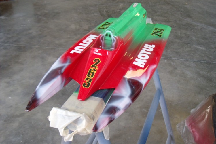

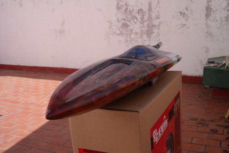

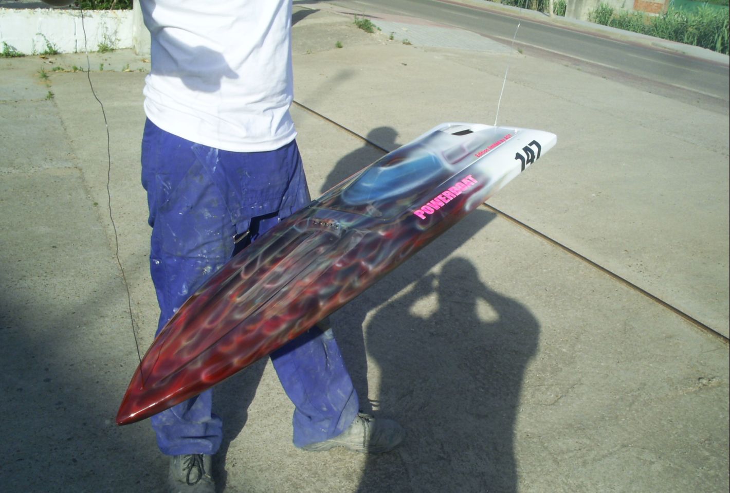

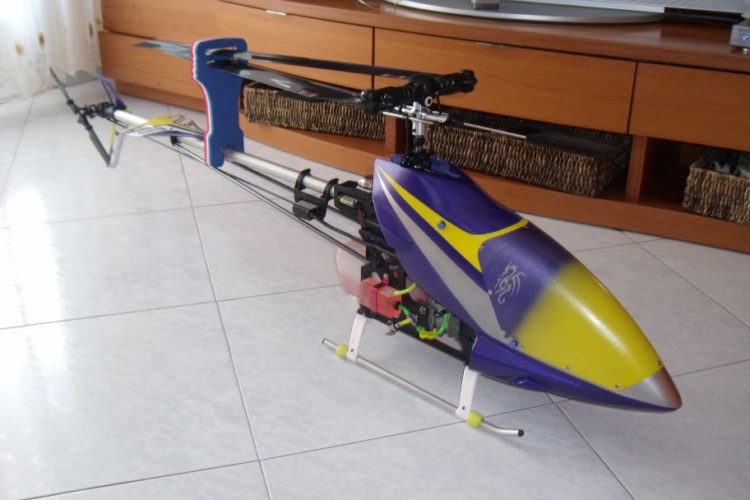

hola molinero ..
yo pinto con pintura acrilica de coche ..
la mezcla de la pintura es importante saberla hacer bien... se mezcla la pintura con un buen disolvente ,un buen catalizador o endurezedor y una vez pintado el mejor varniz acrilico del mercado...la pintura acrilica sale los 150gm a 20€ un dedito de un baso de cafe .si es caro pero no tendras problemas con la gasolina ..
tanbien el acabado del varniz acrilico es muy inportante terminar con 3 capas si se puede claro y dejar secar unos 2 dias se secara mucho antes pero yo lo ago asin....
adjunto unas fotos de un par de lanchas del pintor profecional que me enseño hacer las mezclas y me ba de lujo.
el canopi del freya lo pinte yo...le falta un repaso de varniz acrilico pero aun asin va bien,,un saludo..
