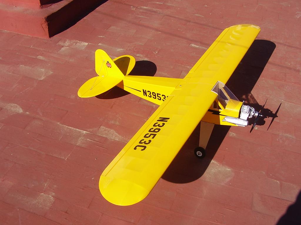

#592805
aqui van la foto de la Piper, ya me direis, creo que es de Thunder Tiger
Por Cordet
#592837
Hola Dobito, a simple vista es igual que la mia, y es de Super Flying Model. A mi lo unico que me falta para completar la construccion es tambien las riostras de las alas al fuselage.
Te pongo una foto de la mia para que veas que es igual.
Por Dobito
#592840
pues es cierto son iguales, jeje, tienes algun manual de montaje de ella o asi, el vendedor no me facilito nada, tb me dio aparte de los 4 listones de haya de las alas, dos piececitas redondas de unos 3 cm ue no se a donde van, en fin....

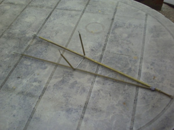

#609439
hola de nuevo dobito: he hecho una foto a una de las riostras de mi piper, por si te sirve de algo. saludos
Por Dobito
#609483
te lo agradezco, pero una cosa.... esas riostras no son como la d emi piper.... jejeje en fin se agradece muchooooooooooooo
Por JUSTINO FLORES
#609676
ya te dije que no eran kits iguales, pero quizas te sirvan para maquetearla o yo que se.... estan hechas en laton ovalado pero las puedes fabricar en madera , asi venian en el kit de svenson. saludos.
