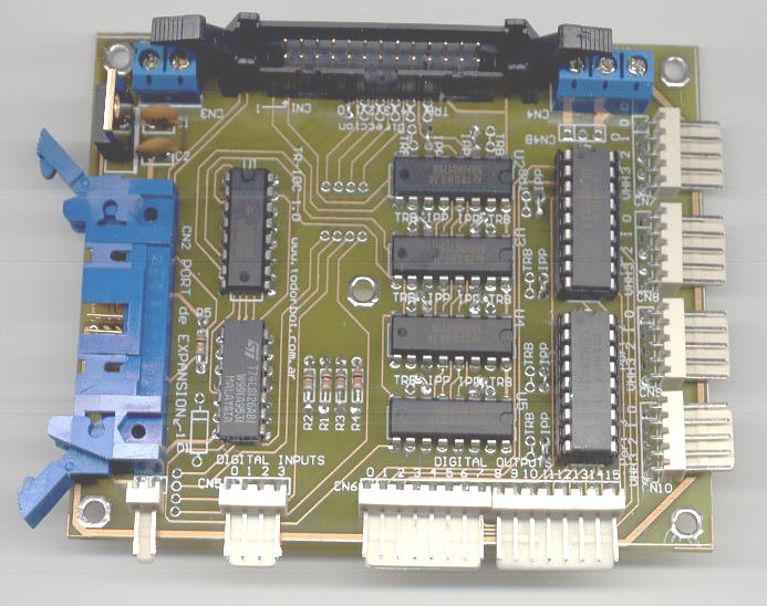

HOLA, BUENO ANTE TODO QUIERO FELICITARLOS POR EL EXELENTE FORO, Y MAS QUE TODOS A LOS QUE COLABORAN AYUDANDO DE ALGUNA FORMA A COLEGAS AEROMODELISTAS, PARA ELLOS UN GRAN ABRAZO.
ESTOY ARMANDO UNA CORTADORA DE FOAM QUE SI FUNCIONA, NO TARDARE EN ARMAR UNA FRESADORA, LO QUE ME ESTA TRUNCANDO EL PROYECTO ES LA ELECTRONICA, ALGUIEN QUE SEPA, ME PODRIA DECIR SI ESTA INTERFAZ ME SIRVE PARA EL PROYECTO DE CNC. DEDE YA AGRADEZCO A TODOS LO QUE ME PUEDAN DAR UNA MANO (INFO) MUCHISIMAS GRACIAS.

LES PASO EL LINK DE DICHA CONTROLADORA, TAMBIEN ESTA EL MANUAL EN PDF.
http://www.todorobot.com.ar/productos/i ... .htm#trioc

hola, no estoy muy puesto en esto de los CNC, pero conozco a los desarrolladores de esta pagina http://www.cenece.com/cenececontrol.htm
me parece que la mayor diferencia entre la que propones y esta es la capacidad de corriente que admite para el control de los motores paso a paso.

Hola, creo que se te va a quedar corta.
Las potencias soportadas parecen ser bastante bajas y no se que sistema de gobierno tiene, a primera vista (y no me lo he leido todo) no trabaja con el tipico "sentido" y "paso"
De todas formas mañana intento mirarmelo entero y ver de que va esa controladora

hola, gracias sukoi y diego por sus respuesta, con el tema de la controladora eh desistido de comprarla ya que tienes razon diego de que me voy a quedar corto, y no me queda otra que hacermela yo mismo, ahora mi consulta es la siguiente, cual me aconsejan armar, quiero que me sirva tanto para cortadora y fresadora, vi en post en los cuales participan unas intresantes, y aparentemente algo mas o menos facil de realizar
