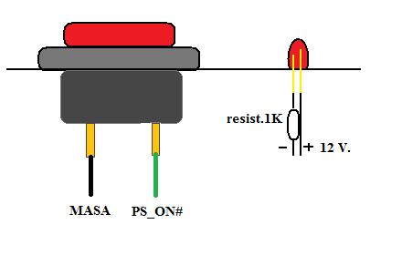

Muy buenas y saludos a todos... pues yo tengo una Fte. de alimentación de las nuevas; he visitado el vínculo http://www.clubplaneador.com/datos_arti ... te_12v.htm , que me parece muy instuctivo, pero ahora me surje una duda:
No sé si hacer caso al PIN 14 del conector principal (que corresponde en la web PS_ON#) o dar prioridad al color del cable, que es verde pero está en el PIN 12.
Supongo que la posición de los cables es en todas las fuentes la misma sea el color que sea el del cable... ahora digo: como hay que puentear el PIN 14 con una MASA y tengo pensado de poner un interruptor panelable, ¿puedo poner en un borne del conector del interruptor el "PS_ON#" y en el otro el MASA, y cuando pulse, arrancará?... o sea: lo que intento expresar en el dibujo.
A ésto me refiero más o menos...
Dibujo FTE.jpg (8.74 KiB) Visto 2223 veces

Si en la placa de circuitos del interior hay un cable marcado como "PS-ON = PowerSource-ON", sea del color que sea, ese lo has de puentear a masa, si coincide que ese cable "PS-ON" va al conector 14, pues mejor :lol: :lol: :lol: ...
La manera, la que mas te guste, yo lo solde directamente, asi con el interruptor de la fuente es suficiente, valga la rebuznancia :lol: :lol: :lol:
PUENTE DEL CABLE "VERDE" DESDE "PS-ON" HASTA "GROUND"
