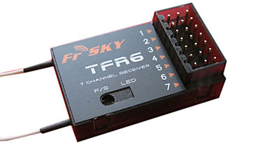

Aquí tienes a tu disposición para el 450, variador, lipo para el heli, reductor de voltaje.
EDITO: Estaba pensando en probar con un receptor Frsky del que puedo disponer pero es para Fasst, módulos TF. Para el módulo que tú tienes creo que no sirve :oops:
Si quieres probar distintos componentes a los que tú tienes, por mi parte sin problema alguno y a tu disposición quedan.
:?: No me quedó claro si los fallos los ha hecho siempre que has volado el heli o lo hace de vez en cuando y cuanto tiempo transcurre en aparecer el problema desde que comienzas a volar.
futaba-fasst-compatible-frsky-6ch-tfr6_xevgfg1347888581810 (1).jpg (44.68 KiB) Visto 2061 veces
#1206033
Creo que ese receptor no es compatible, es para Futaba Fass. me haria falta uno como estos: http://www.hobbyking.com/hobbyking/stor ... r_HV_.html

Ok, perdona que me enrepollé yo solito :? el tuyo es Frsky ACCST, estoy yo con el Fasst medio tonto :oops:
No sé compañero :roll: sigue mirando y probando como lo estás haciendo... por mi parte ya se me acaba el repertorio de cosas para hacer... :roll:
Lo que sí podrías hacer es colocar un receptor nuevo y a volar, una cosa que ya tendrías descartada de seguro si no pasase nada, que ojalá sea así :wink:
