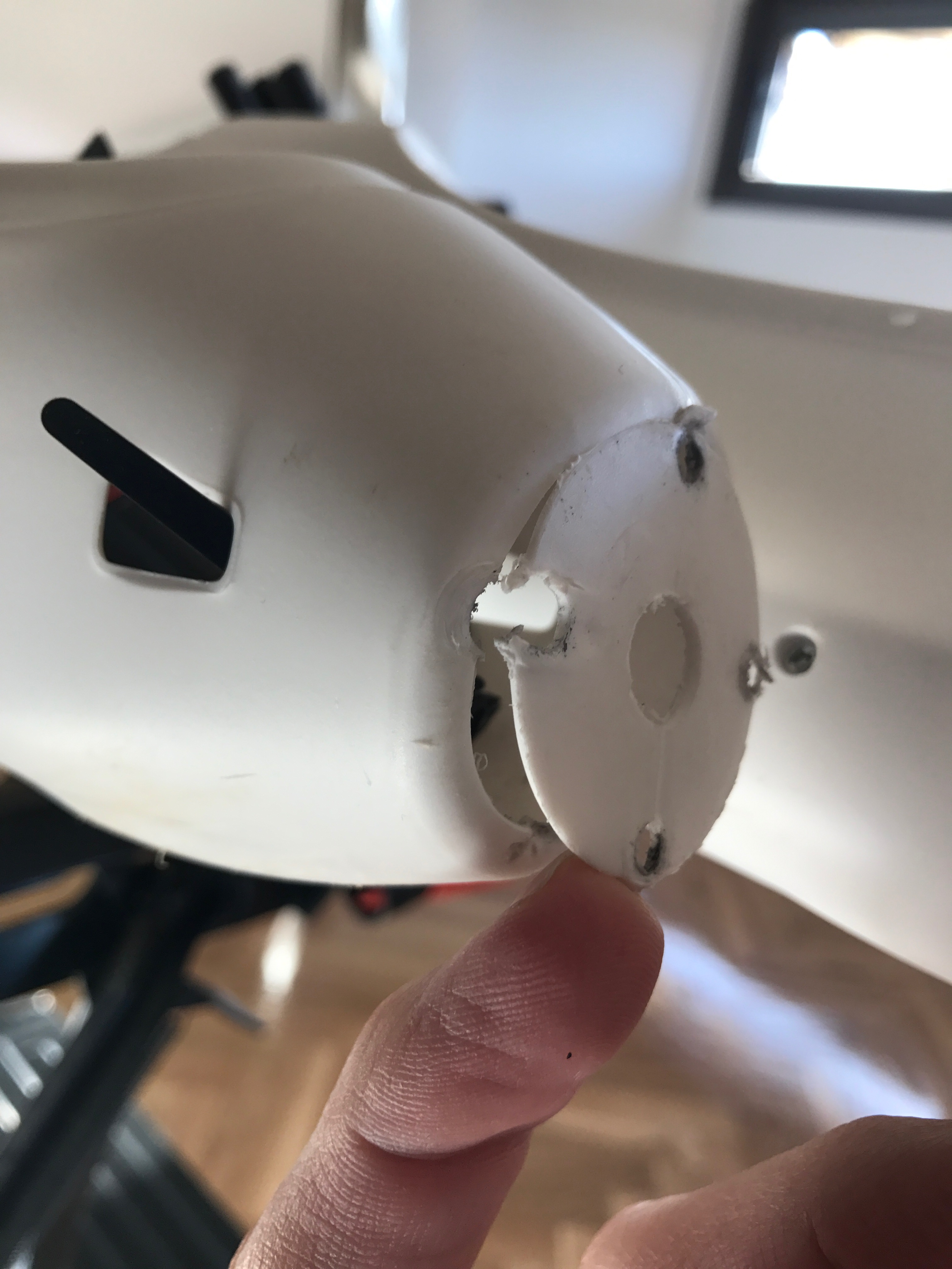

Buenas!
¿Me podéis ayudar con esta reparación?
Cambié la motorización del Phoenix 1600 https://hobbyking.com/es_es/phoenix-160 ... r-pnf.html y al despegar cuando aceleré a tope el motor salió disparado, he leído algunos foros y parece que le ha pasado a más gente, supongo que debía haber reforzado el morro cuando cambié el motor.
¿Cómo puedo repararlo y reforzarlo? ¿Que materiales me irán bien para pegarlo?
Muchas gracias!
Un abrazo
Foto morro

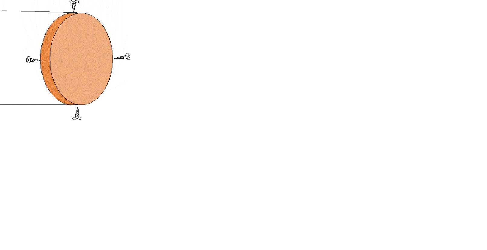

Tuve el mismo modelo y el fuse está muy bien, es fuerte y los roces los aguanta bien, pero repararlo es complicado.A no ser que se pueda usar un producto que disuelva el plástico toca tornilleria :? .
.Le hice una parallamas de fibra y la atornillé a los laterales del morro, también la puedes hacer de madera de contrachapado gruesa y atornillar directamente en la madera.
